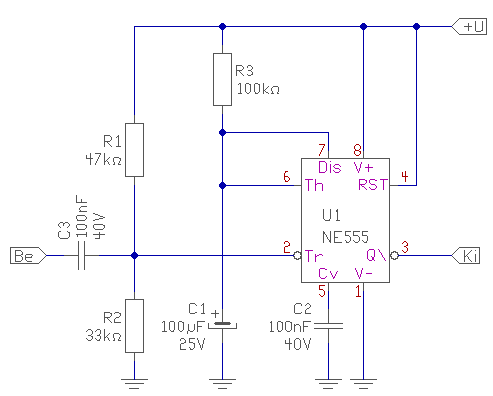

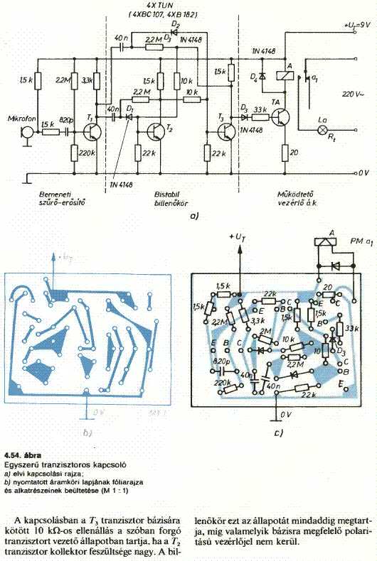

(#) zoly15 hozzászólása Jún 30, 2009 /
Egy olyan rajzot keresek (feltéve ha létezik) ami lényegében egy tapskapcsoló, de időzített, tehát ha tapsolok bekapcsol az áramkör, meghúzza a relét így is tartja 15-20 másodpercig majd elenged..
Ha ismét tapsolok újból 15-20 másodperc..
Létezik ilyen kapcsolás?
Vagy valaki át tudná nekem alakítani a mellékeltet olyanra? (azért ezt a rajzot kéne átalakítani, mert a többi tapskapcsolós rajzban van 4027, én ezt elfelejtettem venni ).
Valaki lenne olyan szíves és át tudná nekem alakítani?
Időzítőnek jó lenne 555 vagy valamilyen tranzisztoros megoldás...
Előre is köszönöm!

(#) proli007 válasza zoly15 hozzászólására (») Jún 30, 2009 /
A bistabil fokozat helyett monostabilt kell alkalmazni. Pld így. (a D3 dióda elmaradhat)
üdv! proli007
(#) zoly15 válasza proli007 hozzászólására (») Jún 30, 2009 /
Óó! Örök hálám, ennyire egyszerű megoldásban nem is gondolkodtam
Tehát az 555 "be" pontja megy a T1 Collektorára?
A kimenet pedig a T4 bázisára..
Eddig nem igazán foglalkoztam 555-el a bekapcsolási időt mivel tudom állítani?
Előre is köszönöm!
üdv!
Természetesen ilyen egyszerű! Az érzékenység, viszont legfőképpen az első erősítő fokozattól és az igényeidtől függ.
Kicsit nézelődhetnél, az 555-ös topikban, akkor ez nem lenne kérdés. De a 100µF-tól és a 100kohm-tól függ. De szélsőséges (kb. 30sec-nál nagyobb időzítésnek) értékeknek, már nincs értelme.
üdv! proli007
Értem, az igény, nem olyan nagy táv, 2-3 méter az "áthidalandó" távolság..
Bocsánat a tudatlanságom miatt, honlap nézelődök 555-ös topicokban..
Így a 100µF-al és a 100k Ohm al hány másodperc a "behúzási" idő?
üdv!
Semmi gond, azért vagyunk itt, hogy az ismereteinket bővítsük. Amúgy kb. 14 másodperc a késleltetési idő.
üdv! proli007
Oké, a 14 másodperc az tökéletes nekem!
Köszönök mindent, így már csak a nyákot kell terveznem
Még valami, ennek a tapskapcsolónak a bemeneti erősítőjéről az 555 "csak" egy impulzust kap a tapskor?
Vagy hogyan működik ez?
Mitől "indul el" az 555?
Ezt azért kérdezem, mert szeretném úgy is hogy ha magnyomok egy gombot akkor ugyan úgy elinduljon az időzítő...
A kettes lábára érkező, lefelé futó, triggeljelre indul. Ha a 2. láb feszültsége az 1/3 tápfeszültség alá csökken, a késleltetés elindul. (Itt a kondi viszi át a taps jelet.
A 47/33kohm osztó, azért szükséges, hogy minél közelebb legyen a munkaponti feszültség az 1/3 tápfeszültséghez. (Ez növeli az áramkör érzékenységét.)
A trigger jel, érkezhet egy nyomógombról is, ami a 2. lábat a GND-re köti.
üdv! proli007
Értem, köszönöm!
Tehát ha gombbal szeretném indítani akkor a 2-es lábat a GND re kel húznom..
Köszönök mindent, mára ennyi
