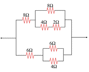

Tehát Pl. a 8 ellenálásos hálózatnak 9 lába van, 1 be és 8 ki?
(#) gg630504 válasza webinas hozzászólására (») Júl 3, 2009 /
Vagy 8 be és 1 ki. Nézőpont kérdése.

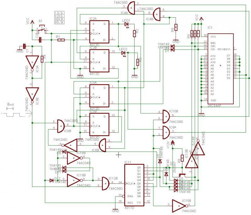

(#) feki00 válasza zoka hozzászólására (») Júl 3, 2009 /
A rajzon logikai áramkörökkel megoldva látható a probléma megoldása, meg egy eeprom ami tárolja az éppen aktuális állapotot, ha a táp megszűnik benne marad a gigantikus mennyiségű adat. Bekapcsoláskor meg visszatölti a flip-flopokba.
Persze biztos követtem el hibát, ha valaki talál kérem szóljon, lehet poénból megépítem egy napon.
Konklúzió:
- pic-el/avr-el egyszerűbb
- nem vagyok komplett :idiota:
Szerintem ha egy kollégát megkérsz a fórumon, egy vagy több korsó sörért biztos felprogramoz neked egyet
(#) feki00 válasza gg630504 hozzászólására (») Júl 3, 2009 /
Az ellenállás hálózat nem feltétlenül jelenti felhúzó ellenállások sorát vagy r-2r lépcsőt.
Ellenállás hálózat az 1.GIF képen látható. Egzotikus értékű ellenállások kialakítására, feszültség osztásra használják. De elektronikát tanulókat is szoktak bosszantani vele, általában ennél nagyobb bonyolultságúakkal.
r-2r létra a r2r.jpg képen látható. Leginkább D\A konverterekben használják.
Ellenállás sor pedig a sor.jpg képen, fel/lehúzó ellenállásokként alkalmazzák.

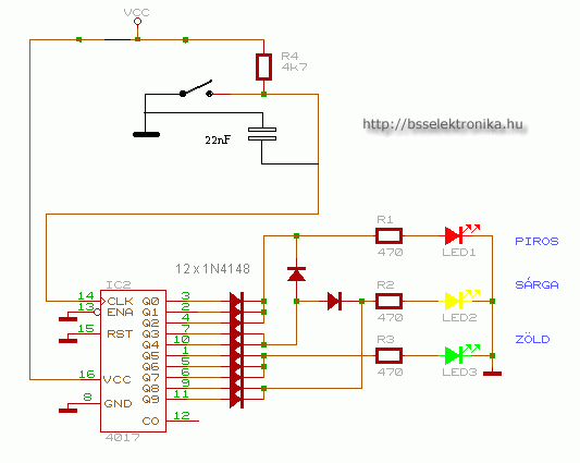

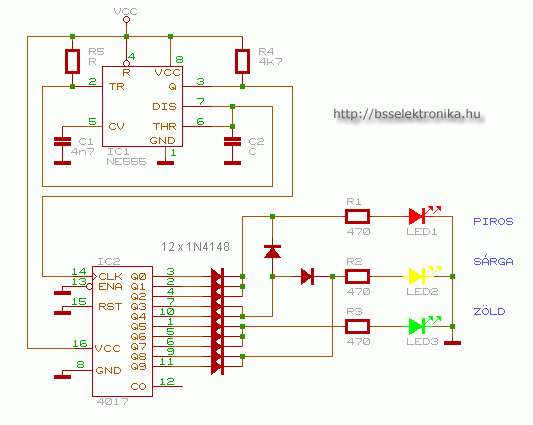

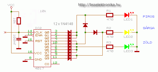

A terv egy 4017-en alapul, ez tetszik!
Ha nem gond, proli007 javaslatait is itt "elemzem"
Először is ez a prellgátlás pontosan hogyan valósítható meg, ugyanis valóban nem lenne jó, ha gombnyomásra futófény jönne elő
A sötét üzemmód is kellene, egészen pontosan így működjön:
off > LED1 > LED2 > LED1 + 2 > off ...
Relé most valóban nem kell, csak 1W-nyi LED-et kell kapcsolni, tranzisztorok megoldják.

feki00!
Ezt most nekem rajzoltad ?
Hát ez halálos
Köszi szépen, de ennyit munkálkodni vele....
De amúgy biztosan jó, én hibát nem tudok keresni benn. És ez az EEPROM pedig megjegyzi ezt a sokk terrabyte-nyi információt, még elem se kell hozzá.
A viccet félretéve tényleg köszi, hogy ennyit foglalkoztál a dologgal.
Ha azt nem is nézem, hogy drágább, de mindenképpen több helyet foglal el, mint az egyszerűbb megoldások.
De a legnagyobb gondom, hogy mire ebből nyák lenne, arra beköszöntene az ősz (számomra épp olyan mint a PIC, túl bonyolult)
Még egyszer köszönök minden ötletet!

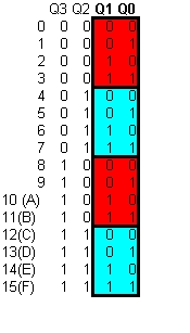

(#) kendre256 válasza zoka hozzászólására (») Júl 3, 2009 /
A be nem kötött lábakon vannak jelek, de az nem zavar téged. A felhasznált lábakon mindig csak a 00-01-10-11 kombináció van, és mindig van változás. Mikor a "felette" lévő bitek változnak, akkor is ugyanazok lesznek az alsó biteken az állapotok.
Nézd meg a csatolt képen, hogy az utolsó két biten ismétlődnek az állapotok, miközben a számláló 0-tól 15-ig lépeget felfelé.
(Ugyanaz, mintha egy 0-tól 9-ig számoló helyett egy 00-tól 99-ig számláló utolsó számjegyét néznénk. 09 után egy-nulla, egy-egy, egy-kettő stb. lesz, vagyis az utolsó számjegy mindig 0 és 9 között változik, függetlenül attól, hogy az első számjegy tizen, huszon, harminc, stb. Ugyanez van csak binárisan.)

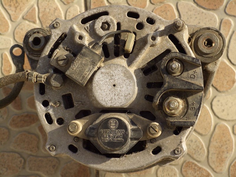

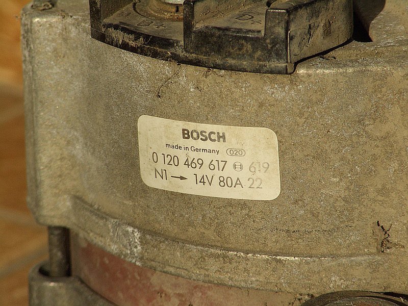

(#) gammabuta hozzászólása Júl 3, 2009 /
egy BMW gepkocsibol kivett generatort szeretnek felhasznalni 12Voltos olomzseles aksi toltesere, ugy hogy valami szobabiciklivel tervezem megforgatni a szukseges 800-1200RPM fordulatszamra.
(Kondizas es alternativ energia egyben, a 12Voltos rendszeremmar keszvan hozza igy energiat is sporolnek. Nappal napelemmel toltom az aksit, de jolenne ha lenne egy alternativ toltesi lehetoseg ezert szeretnek generatort hasznalni. )
Tul sok amperre nincs szuksegem, de a generator amit talaltam max 80Amperes kimenettel rendelkezik es rajta van a toltesvezerlo is.
Egy gondom van vele, hogy nem szimplan 2 vezetek-et kell rakotni hanem 3-at.
A fem vazon van a fold (aksi -) es egy csatlakozon az aksi plusz, de ezen kivul van egy harmadik D+ jelzesu csatlakozo amire gondolom a gerjesztoaramot kell rakotni de hogyan. (Amennyire kinyomoztam nicns szilard magnes es igy hozza letre az allo magneses teret a generator hogy gyakorlatilag meriti az aksit, aztan persze megfelelo fordulatszamon mar termel is aramot. Ez nekem nem gond mert majd csak akkro kapcsolom ra az aksit amikor meg is tekerem a generatort igy nem fogja meriteni uresbe.)
Valaki megtudna irni, hogy mit tegyek a D+ es az olomaksi plusz polusa koze? Sima diodat csak vagy valami bonyolultabb dolog is kell, hogy aztan a megfelelo fordulaton tudjak tolteni is a generatorral?
Kepeket is mutatok a generatorrol.
Koszi elore is a segitseget.

(#) huba válasza gammabuta hozzászólására (») Júl 3, 2009 /
A D+ és az akku pozitív pólusa közé egy kis műszerfal égőt kell kötni, ez addig világít ameddig meg nem indul a töltés.

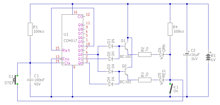

(#) zoka válasza kendre256 hozzászólására (») Júl 3, 2009 /
Értem már Csak elsőre ez nem ugrott be
Egyébként találtam több 4017-est is, remélem valamelyik még jó
Lehet, hogy mégis csak ennél maradnék, ha már egyszer itt van

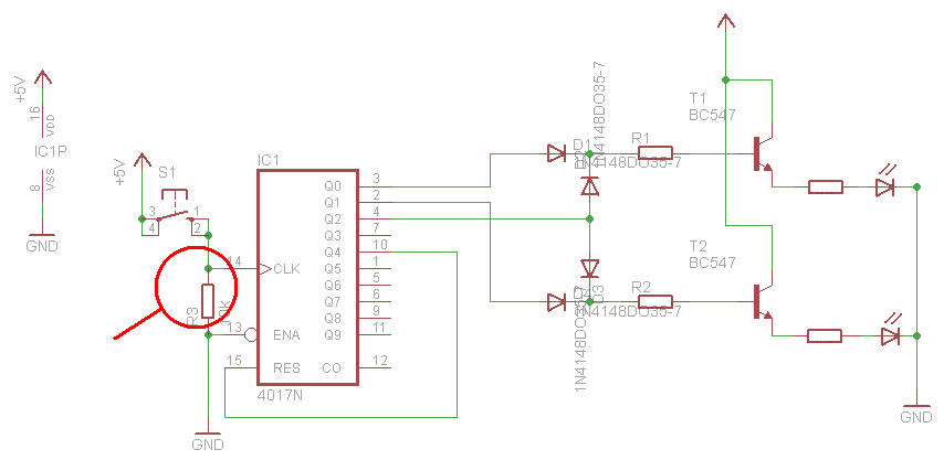

Kiskacsa2009 által csatolt képen kicsit módosítottam, most már van 4. üzemmód. Vajon a bekarikázott ellenállás kell oda, mi a szerepe?
Szerinted megoldható lenne, hogy lekapcsolva az IC kapja az áramot, hogy tartsa magát, de ha eközben nyomkodom a nyomógombot, akkor ne reagáljon, csak bekapcsolva ?
(#) gammabuta válasza vagnerjazon hozzászólására (») Júl 3, 2009 /
Nem kell nekem 1100Watt csak nem talaltam kisebb generatort, eleg ha 10Wattot tudok vele termelni.
Meg nem tudom a toltesszabalyzojaban mi van limitalva toltoaramnak, majd max kitalalok valami modszert, hogy ne toltson csak 10-20Wattal (1-2 amperes limit bele) es ugy nem lesz olyan nehez tekerni. (Meg persze a veszteseg lesz ugyanakkora mint amit termel mert 50%osak ezek a generatorok..)
20Wattnyi tekeresi erobol kitudnek hozni 10Watt toltest ugy szamolom az meg mar kiindulasnak jo.
(#) gammabuta válasza huba hozzászólására (») Júl 3, 2009 /
koszi,
tehat valami 12voltos izzo is megteszi es ha mar termel aramot akkor onnanstol nem vilagit?
Dioda sem kell akkor oda?
(#) kiskacsa2009 válasza zoka hozzászólására (») Júl 3, 2009 /
A bekarikázott ellenállásnak az a szerepe, hogy a jelet lehúzza a földre (lehúzó ellenállás) :
Kép: Hivatkozás

(#) proli007 válasza zoka hozzászólására (») Júl 3, 2009 /
Nem tudom mire jó ez az izé, de valamire biztosan
Akkor lerajzoltam. A váltás, a gomb elengedésekor lesz, de ha ez zavaró, meg lehet oldani.
Megjegyezve, hogy Kendere kollégának teljesen igaza van, hogy a bináris számláló kódja pont ezt a variációt adja, és akkor nem szükséges a 4 diódás kapu. (még korrektebb is lesz az áramkör) De ha ragaszkodsz a 4017-hez. (Amúgy a HC csak 2..6V-al üzemelhet. De van más CMOS bináris számláló is, vagy akár a 4013-ból, és sok minden másból is lehet készíteni.)
üdv! proli007
(#) proli007 válasza gammabuta hozzászólására (») Júl 3, 2009 /
Szerintem meg lehet oldani úgy is, hogy a generátor saját magát gerjessze fel. ( Nem ismerem a generátorodat, de pld. három dióda kell, a tekercsekről a D+ pontra) A maradék remanencia felgerjeszti, és akkor már a gerjesztés is meg lesz. Így nem kell kapcsolgatnod a gerjesztést. Csak sajnos ehhez szét kell szedni a generátort.

(#) Action2K válasza proli007 hozzászólására (») Júl 3, 2009 /
Az R4-es miért is van bent a tápfesz két pólusa között?
(#) proli007 válasza Action2K hozzászólására (») Júl 3, 2009 /
Bocs, az nem a két tápfesz özött van, csak kikapcsolt kapcsoló esetén felhúzza a pontot, hogy a nyomógomb "hatástalan legyen". (Amúgy nem biztos, hogy szükséges, de így korrektebb.)
üdv! proli007
A felhúzást elvégzi az R1. Bekapcsolt kapcsolónál pedig (a két pólus közé kerül) feleslegesen fogyaszt. Nem?
100kohm?
