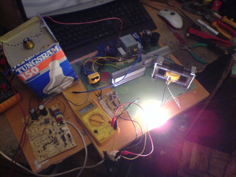

1:1 méretre állítom felbontást monitora ráteszem a nyákot és körberajzolom a progiba igaze ez csak addig működik amíg a nyák kisebb a monitornál. Kicsit off de azért mellékelem az éppeni projecktet amihez készül a kérdéses nyák. Jókis kábeldzsungel még az egész de már éledezik a szerkezet
