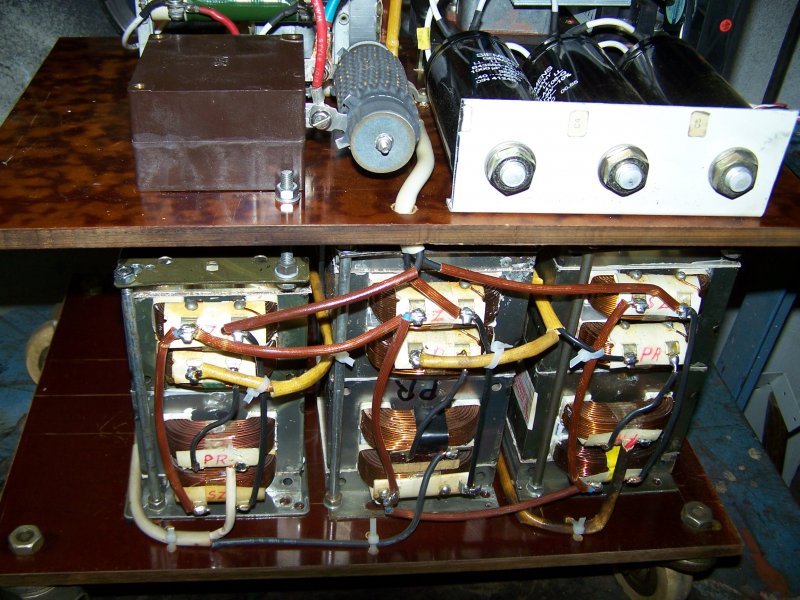

Lehet ,hogy pihentetni fogom ezt a plazmavágó mikró trafókból "projektemet" mert elszomorító eredmények jöttek ki.Üresen ,terheletlenül fázisonként 4,1 A -t mértem üres járati áramként. Amikor elkezdtem egy trafón a primeren 230 V-ot rákötve 2,7 A -t mértem ,mikor a hegesztést végig vágtam akkor 3 A lett az üresjárati áram .Mondom magamba sebaj majd csökkentem az egy tekercsre jutó feszültséget és csökken az üresjárati áram meg a veszteség .Bizony így négy primer sorba kötve 400 V -on 4,1 A -t mérve baromi nagy veszteség úgyhogy egyenlőre hanyagolom a témát és megyek az inverteres irányba inkább.
(#) Freedomocska hozzászólása Júl 13, 2009 /
Újabb mérés :egy trafó páros leválasztva(két primer tekercs sorba kötve) 230 V -al a primerre rákötve 2,9 A-t mértem üresjárati áramnak . Ha viszont 2x2 trafót kötök sorba 400 V-ra azaz csak 200 V jut a párosra akkor elvileg még kevesebbnek kellene lenni az üresjárati áramnak szerintem vagy legalábbis ugyancsak 2,9 A lehetne szerintem. Bár egy hibát találtam a bekötésben mivel a két trafópáros szekunderét két hídra kötöttem ,hogy hatütemű legyen az egyenirányítás de így nem egyszerre lettek terhelve a szekunder tekercs párosok és így félodalas volt mindkét trafó terhelése ellenütemben egymással ha jól gondolom . Nem tudom érthető-e amit írok de jobban nem tudom megfogalmazni .

Egy pár kép a trafókról és mindjárt lerajzolom és beszkennelem és akkor talán könnyebb átlátni az egészet. Mindig három fázisban gondolkodj.

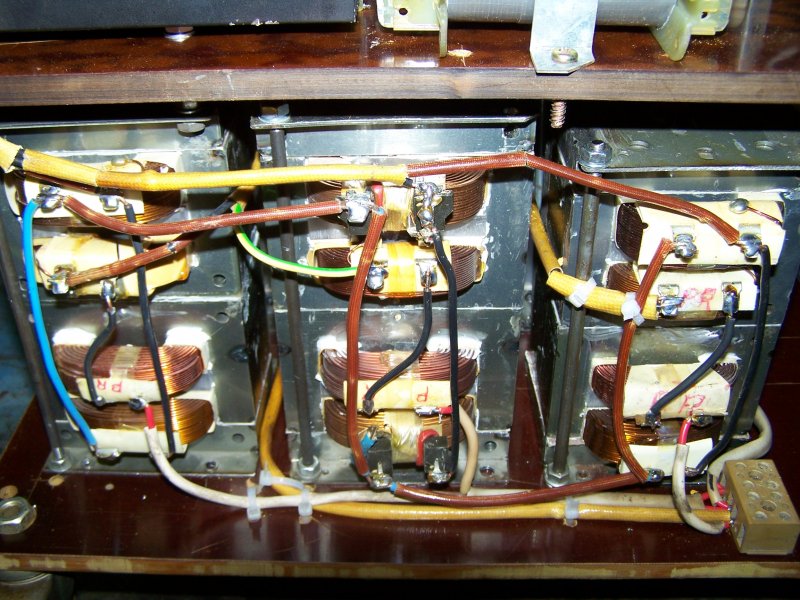

Még egy pár kép.

Még egy kép és a rajz de már rájöttem így nem jó a bekötés.Inkább most a trafók primer oldali üresjárati árama zavar nagyon bár tudtam ,hogy a mikró trafók nem a gazdaságosságukról híresek.Még a trafók erős szórására gyanakszom .
(#) Freedomocska válasza Collector hozzászólására (») Júl 13, 2009 /
A két dióda azért van külön a "tetején" mivel egy háromfázisú hidam volt és a másikat egy graetz-ből és két diódából raktam össze. Most még azon gondolkodom ,hogy holnap úgy kötöm be a primereket ,hogy ne egymás ellen dolgozzanak véletlenül és a négy szekundert pedig pedig párhuzamosan kötöm és úgy mehet rá egy komplett graetz-re. Így kevesebb lesz a szekunder feszültség mintha csillag pontba lenne kötve -- bár még ez sem biztos.Este még agyalok rajta mivel Freddi viszont a magasabb feszt ajánlotta.

Pici jó hírek (számomra de megosztom veletek)--megfordítottam az egyik trafó páros bekötését a primer oldalon és majd a két trafópárosra így rákötve a 400 V-ot "már csak " 2,5 A üresjárati áramot mértem .Ez figyelembe véve ,hogy mikró trafókról van szó "szódával elmegyen" .Ezek szerint ennyire hatással vannak egymásra a trafók a szórt mágneses téren keresztül . Jól mondom ? Szóljatok ha "hüleséget"írok . Tehát még folytatom ezt mikrós-plazmás projektemet is hátha lesz valami hasznom vagy haszna másnak ebből a tapasztalatokból is.

Az előző hozzászólásaid valamelyikénél feltettél több képet illetve rajzot a trafó bekötés mikéntjéről.Eszerint a primerek sorban, a szekunderek párhuzamosan vannak kötve.Az összekötés helyességét úgy is ellenőrizheted hogy csak a primereket kötöd sorba a szekundereket "lógva" hagyod,majd megméred a primer áramot.Utána elkötöd a szekundereket - ha helyesen kötötted be, akkor nem növekedhet a primer áram. Pontosabban folyhat kiegyenlítő áram ha nincs fázishelyzet azonosság a két trafón, de ezt nem tételezem fel, sőt azt sem, hogy a szekunder feszültségek nem azonosak.Én úgy próbálnám ezt ki,hogy a primert sorba kötöm, a párhuzamosítandó szekunderek egyik-egyik végét kötném össze, a szabadon maradt végek között végeznék egy feszültségmérést. ha nincs számottevő különbség(max. néhány V)akkor a párhuzamosítás elvégezhető,ha a feszültség közel kétszerese az egy trafóra jutó szekunder feszültségnek ,akkor az egyik trafó szekunder kivezetéseit fel kell cserélni.
(#) Freedomocska válasza mpisti hozzászólására (») Júl 15, 2009 /
Én is féltem először a párhuzamos kötéstől mert volt egy pár volt eltérés közöttük (szekunder) de mikor bekötöttem két graetz-el rögtön kiegyenlítődött a szekunder feszültség --a primer oldalon változott meg a feszültség eloszlása de nem jelentősen így már nem zavar --csepp veszteség így elfogadható. Szabadon is végeztem méréseket --szerintem így már jó lesz.Majd megint teszek fel képeket hátha valaki akar MOT-okból plazmavágót építeni. Első kísérletnek jó .Majd jöhet utána a komolyabb.
Pld. : az trafó párosokat mindig műszeren keresztül ( áram mérés ) 30 V váltó árammal kipróbáltam és amelyik bekötési variációnál kisebb volt az áram az jelezte ,hogy a két trafó mágneses tere nem egymás ellen dolgozik. A képeken látszik is (a négy tekercs közül mindig a két középső a primer tekercs ) ,hogy középen keresztbe van kötve. De mivel négy primer van sorba kötve azaz két trafó páros --ugyanezt nem végeztem el a két trafópáros összekötésénél --nem gondoltam volna hogy két egymás mellett lévő trafó ilyen erős hatással van egymásra.
(#) mpisti válasza Freedomocska hozzászólására (») Júl 15, 2009 /
Szia! A trafók mágneses egymásra hatása természetes,hiszen a mikróban szórótranszformátorként dolgoznak,tehát a felesleges erővonalakat mintegy kifújja magából a vas. Ez a szórt mágneses mező ellengerjesztheti a mellette levő vasat, az ezt úgy akarja kivédeni hogy plusz áramot vesz fel a hálózatból a gerjesztési egyensúly fenntartásához.Ennek köszönhető a megnövekedett áramfelvétel.
