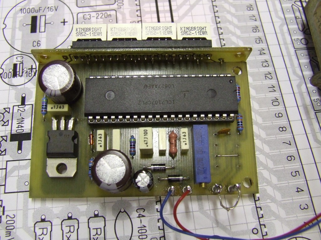

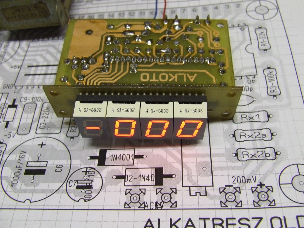

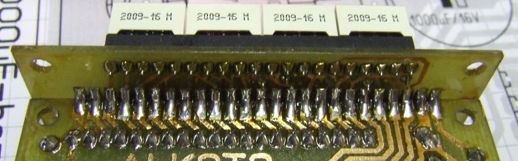

(#) Alkotó hozzászólása Júl 17, 2009 / 7
A kétpaneles digitális alapműszeren igazítottam egy kicsit, és most már van belőle működő példányom is. A változások aprók, de mégis hasznosak. Mivel max. 4 csatolmány lehet, ezért ide rakom a dokumentációt, a következőbe meg a képeket. A változások a következők:
1. A trimmert elfordítottam. Ez azért volt indokolt, mert amíg csak egymás fölé "halmozzuk" szorosan a kijelzőket, addig nincs semmi gond, de ha egymás mellé is (nálam is lesz így is úgyis, mert 4 lesz összesen -2 feszültség zöldel, és 2 áram pirossal), akkor már a belső trimmert nem lehet állítani mert takarásban lenne. Most már nincs, simán csavargatható hátulról mindegyik.
2. Próbáltam a normáltól alacsonyabb kondikat (1000µF/16V) beszerezni, hogy minél szellősebb legyen a kialakítás. Ez sikerült is, viszont a magasság oltárán feláldozták az átmérőt, azaz ez már nem 10-es, hanem 13-as átmérőjű. Ehhez igazítottam a panelt, még éppen elfért biztonságosan. Természetesen a 10-es is használható, 20mm-es magasságig elfér.
3. Ennek szükségességéről vagyok a legkevésbé meggyőződve, de annyi gondot okoz mindenkinek, hogy végül is engedtem a nyomásnak. Feltettem a panelre egy osztótagot is, így "akárhány" voltot is lehet vele mérni. Az osztó értékeit a különböző méréshatárokhoz előre kiszámoltam, csak a megfelelő értékeket be kell forrasztani. Csak akkor lesz pontos az osztó ha az elemei pontosak. Ha valamelyik tag nem pontos akkor igazítani kell az értékeken, csak az arány a lényeg. Egységesen 2mA áram folyik az osztón. Ez még nem jelent érezhető terhelést, de már elég ahhoz, hogy biztonságosan (zavarérzéketlenül) tudjon a műszer dolgozni.
A 2000V-os méréshatár csak elmélet. Eszébe ne jusson senkinek kipróbálni. Csak azért raktam bele, hogy ha valaki a hálózatot is mérni akarja, akkor ehhez is legyen adat (egyenirányítani kell, mert a műszer csak egyent mér). Ekkora feszültség már átütne a panelon, és e mellett veszélyezteti a vakmerők életét!
Egyébként hibátlanul működik, mindenkinek tudom jó szívvel ajánlani.

(#) Alkotó válasza Alkotó hozzászólására (») Júl 17, 2009 / 1
Itt vannak a fotók az előzőhöz.
Alkotó
