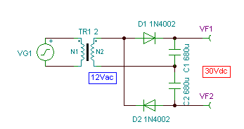

Lesz másik trafó, mert ez nem fogja elbírni az erősítőt. Valószínűleg toroid, de nem biztos. Találtam a mostani trafón is 30V-ot, de az még úgy sem bírta el, hogy más terhelés nem is volt a trafón, csak a 30V/300mA-es.
Fűtőtrafó?
Bocsi, hogy csak most írok, de igen, csőnek (PY88) kellene fűtést adni. De ha úgy érted, hogy az a trafó fűtőtrafó-e, amin találtam 30V-ot, akkor az nem csak az, hanem csöves táptrafó is, van rajt 400V-os, vagy hasonló feszültségű tekercs is.
Láttam még a múltkor egy olyan rajzot, hogy diódákkal, meg kondikkal szorozták a feszt. Azzal nem lehetne 4, 6, vagy 12V-ból a 30V-ot előállítani? Nem ehhez a trafóhoz kéne, hanem egy másikhoz, másik erősítőbe. [off]Nem akarok venni, rakni bele másik egyenirányítócsövet,vagy graetz után diódát, mert mostmár kifúrtam a lyukat az anódsapka kivezetéséhez, meg van hozzá anódsapkám. Bocs, lehet, hogy van benn egy kis OFF.
Nem szorozták, csak sokszorozták a feszt. De a Villard feszültség sokszorozó, nem igazán terhelhető. (50Hz-re böszme kondikra lenne szükséged.) De kétszer egyutas feszültségkétszerezővel, esetleg előállíthatod a 30V feszültségedet a 12V-ból. üdv! proli007

Köszi szépen a rajzot! Én is megtudtam közben, hogy nem igazán terhelhető a Villard sokszorozó. Ez 12V-ról hány Ampert kér?
Idézet: „Ez 12V-ról hány Ampert kér?” Amilyen éhes! Honnan tudnám mit kötsz rá? Nyilvánvalóan akkora teljesítményt fog felvenni, mint amivel terheled, plusz a veszteségek. Azza Pbe=Pki*n ahol az n a hatásfoknak megfelelő szorzó. Pbe=Ube*Ibe Pki=Uki*Iki Ha a hatásfokot 100%-nak vennénk, és a kapcsolás kétszerezne, akkor ha 1A-rel terhelnéd, a bemeneten 2A-t kívánna. De nem lett volna egyszerűbb ezt a baromi bonyolult áramkört összedobni és megmérni, mint polemizálni rajta...? üdv! proli007
Na igen, egyszerűbb lett volna. [OFF]A terhelés 300mA.
