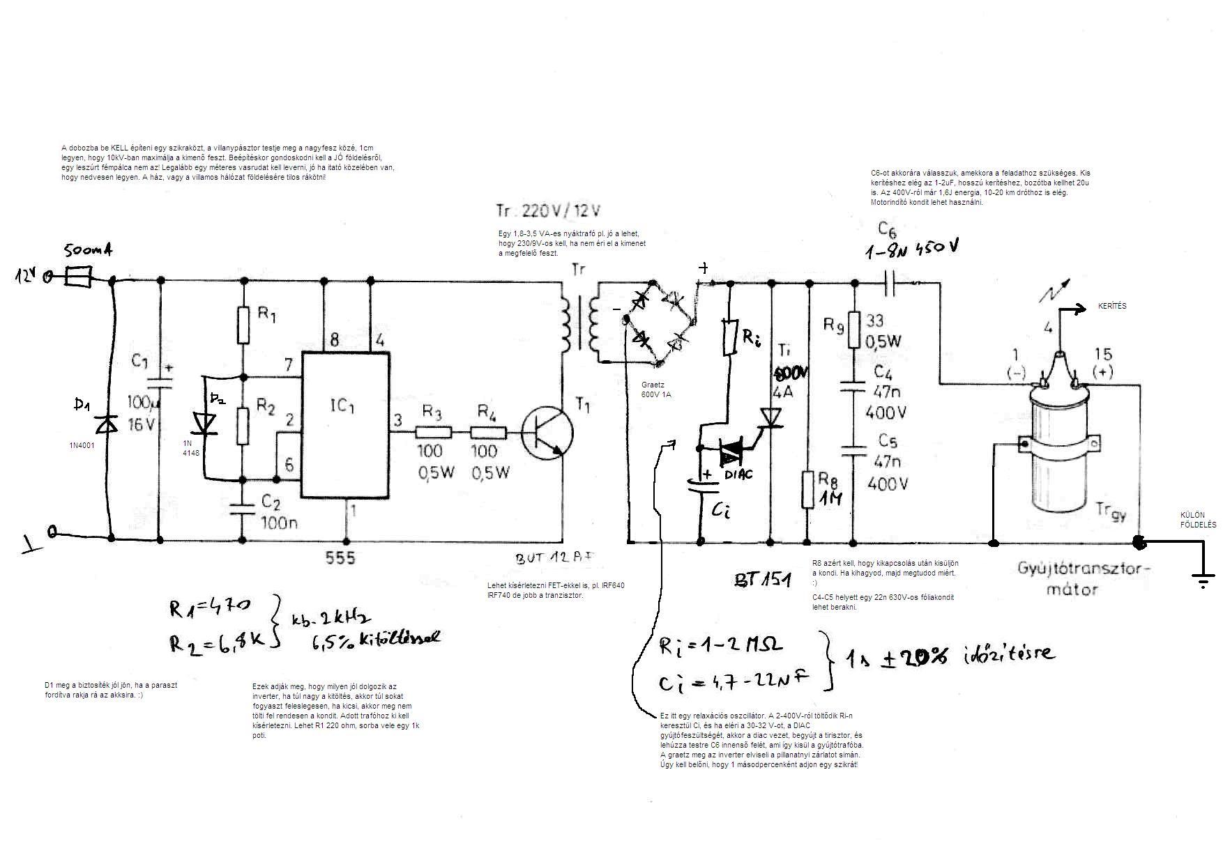

(#) uli válasza frob hozzászólására (») Júl 8, 2009 /
Összedobtam én is azt az inverteres cuccot. BT151 helyett az öreg BT138-at adott. Még jó, hogy utánanéztem, mert az nem tirisztor, hanem triak. De sebaj, volt itthon egy, hát beletettem. Az meg kiderült hogy rossz. Úgyhogy kivágtam és próbaképpen csavarhúzóval rövidrezártam az A és K lábait. Szép nagy szikrát húz. Egyszerű is. Nekem elnyerte tetszésem.
uli

(#) uli válasza uli hozzászólására (») Júl 10, 2009 /
Azt nem tudom, mi lehet a zárlatos a második felében.
Egy tirisztorról hogyan tudom megállapítani jó-e?
És egy diakról?
A C-i lehet egy 50 V os darab nem??? Ott úgyis csak addig emelkedik a fesz., ameddig a diak ki nem nyit, ami 30V körül van nem?
uli
(#) mex válasza uli hozzászólására (») Júl 10, 2009 /
A tirisztor katód-anód közt szakadást mutat mindkét irányban ohmmérővel mérve, ha jó. Gate-katód közt a multimétertől függően 150-250mV-ot mérhetsz dióda állásban, illetve kohm állásban 150-250 om körül, függetlenül a mérőzsinór polaritásától.
Ez a BT151-re vonatkozik!

(#) uli hozzászólása Júl 20, 2009 /
Eljutottam oda, hogy a problémám a következő:
A "relaxációs oszcillátor" nem működik.
A kondi, legyen akármekkora is, nem töltődik fel az életben sosem 30-32 V ra. 500mVon megáll.
Ri nálam 1MOhm ell. +1MOhm poti. Kondi pedig többféle volt, az ajánlott értékek közt. Végül oda jutottam, hogy az 1megás ellenállatot rövidre zártam és az 1m-es potival próbáltam szabályozni a dolgokat, de a kondi csak nem töltődött.
Végül az ellenállás (1M) pillanatnyi rövidrezárásával begyújtott a diak, és lőn szikra. Ujból megismételve ismét. Szóval ott a gond. Azon gondolkodom épp, hogy 555-össel vagy egyszerű astabil multivibrátorral fogok oda rendes cuccot építeni.
De egy dolog közben felmerült bennem.
Kicsit csúnyán írt a tag, és lehet én látom rosszul:
4,7-22 nF vagy uF???
µF-nek vettem, mivel a C6 is hasonlóan csúnya, és ott mikrofarád kell.
Van akinek működik ez az időzítős rész? Van ak i megépítette már?
Kössz: uli
(#) mex válasza uli hozzászólására (») Júl 20, 2009 /
Milyen tirisztort használsz?
(#) Remci válasza uli hozzászólására (») Júl 20, 2009 /
Én megépítettem, 22µF-os kondival és 1.5 Mohmos ellenállással. Így az időzítés kb 1-1,2 sec.De ha emelem vagy csökkentem a betáp oldalon a feszt, akkor ez az érték kismértékben változik. Potit nem raktam be csak ellenállást. Engem még az érdekelne, hogy ha aksiról használom és a földelés is jól meg van csinálva, akkor az aksi sarut megfogva miért ráz? Gondolom a 230/12v-os trafón keresztül jön vissza valami feszültség impulzus, de mit lehet ellene tenni?Már 2 Ic-m megdöglött
(#) uli válasza mex hozzászólására (») Júl 20, 2009 /
TIC106.
(#) mex válasza uli hozzászólására (») Júl 21, 2009 /
Annak működni kellene.
Kösd le a gate-lábat, és igy mérj rá feltöltödik-e a 22µF kondi, de a diac után rakj egy 1k ellenállást, az egyik lábát a testre, hogy a feszültség a kondin ne tudjon túl nagyra növekedni. A kondi legyen 63V-os a biztonság okáért.
(#) uli válasza mex hozzászólására (») Júl 21, 2009 /
Lekötöttem a gate lábat és a diakot egyben a kondiról.
Így már szépen töltődik fel a kapacitás.
Ez esetben mi a teendő? Diak csere?
kössz: uli
És ha a diakot bennehagyod, az 1k rákötöd akkor mi az ábra?
Nem véletlenül irtam az előző hsz-ben, mivel igy kitudod szűrni,hogy a diak szivárog-e túlzottan, vagy a tirisztor kapuja rossz.
Így gondoltad?
szerk: Vagy a diak másik végére az 1k?
Kössz: uli
(#) uli válasza uli hozzászólására (») Júl 21, 2009 /
Megcsináltam. A diak után 1k a földre. Próbáltam gyári diakkal, 2db 1n400x diódából eszkábált diakkal, meg 1n4148-assal is. Minden esetben csak 5-600 mVra töltődik a kondi.
Mi lehet a gond? Kössz :uli
A sima diódák nem helyettesitik a diakot!
Erős a gyanúm, hogy Te nem is diakot használsz,hanem valamilyen diódát....
A diakon nincs gyűrűjelzés, és mindegy hogyan kötöd be, ~kb 30-32V-nál lavinaszerűen kinyit, ezalatt szakadást mutat.
Végső esetben lehet helyettesiteni két ellenpárhuzamos zenerrel+ azokkal sorosan egy-egy sima 1N4148-as diódával.
Esetleg lerajzolhatom, ha nem érted.
Viszont ebben a kapcsolásban az is elég lehet, ha a diak helyett teszel egy kisteljesitményű zenert, bármilyen jó 10-32V közt. A zener katódja (gyűrűvel jelzett) lábát kösd a kondira, az anódját pedig a gare-ra. Ha éles a zener könyökpontja, akkor működni fog, elinditja a tirisztort.
A kisebb feszültségű zenerrel sűrűbb gyújtást kapsz, ezt kompenzálhatod a töltőellenállás változtatásával.
Ha tudsz tegyél fel egy képet a "diakról".

(#) uli hozzászólása Júl 21, 2009 /
Nos, most egyben válaszolnék mindenkinek.
Amit kaptam "diakot", van rajta egy csík. Ezt én furcsállottam, mikor megvettem, de beépítettem, nem láttam még ilyet. Ma, csak kíváncsiságból kimértem, és kiderült, hogy jól átvertek. Az csak egy sima dióda.
A diakot azért helyettesítettem 2 sima diódával, mert az öreg a boltban mondta hogy lehet úgy. Ezek szerint nem.
Akkor holnap veszek végre egy igazi diakot. Remélem megoldódik a probléma. Kössz a segítségeteket.

(#) uli hozzászólása Júl 22, 2009 /
Láss csodát, rendes diakkal gyönyörűen szikrázik a kicsike.
