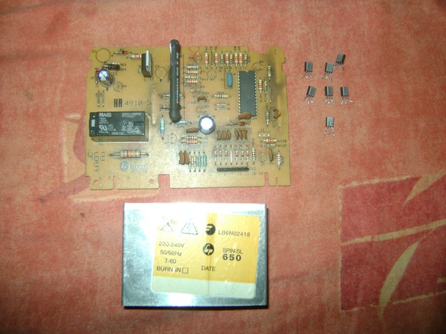

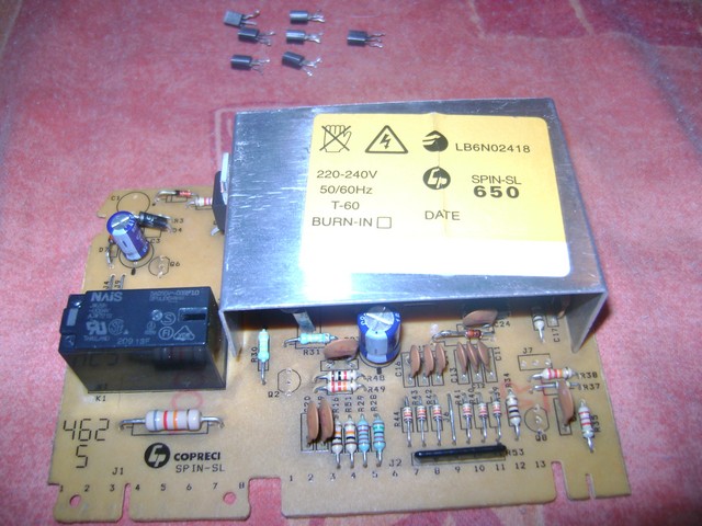

Azért írom hogy még nem lett felcserélve,addig be se akarom indítani a cuccot...rakok majd fel képet addig mondok egy ilyet ami rá van írva:LB6N02418
Amit tudok:
Q1-BTB16/600 BW
Q2-Z0107MA
Q3,Q4,Q5,Q6,Q7,Q8,Q9,....6 db c557b és 1 db c547b
A triakok újak,tranyó mindegyik jó,mostmár ha rossz is az elektronika,már csak a proci marad...de amíg nem tudom hogy az c547b hova megy addig nem akarok hülyeséget csinálni

A képek amiket ígértem,hátha lennék olyan szerencsés hogy felismered a panelt.

(#) ht1080z válasza goldscorpio07 hozzászólására (») Júl 23, 2009 /
Melyik tranzisztor hiányzik Q1.......... vagy jelöld be képén.
Bocs.......
Visszaolvastam hogy mit hiányolsz.
A BC547-es Tranzisztor a Q6, a képéen bekarikáztam a helyét.

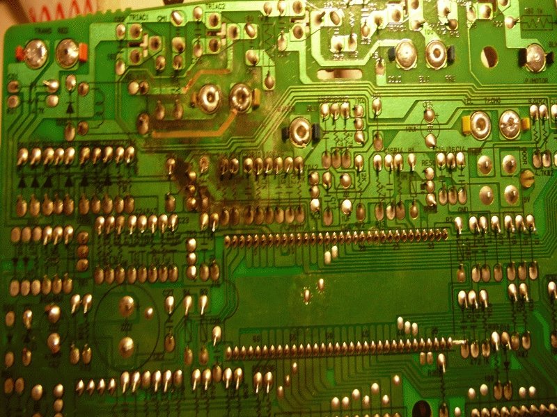

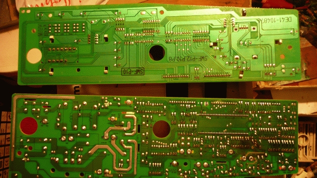

Komoly égésnyomok vannak, a fólia felvált egy triac körül. Most se kép se hang állapotban van. Ennek javítása meghaladja a képességeimet, de ha lenne egy csere panel azzal még menne a cucc. Ha érdekel majd csinálok fényképet róla.

Esetleg egy képet tegyél fel róla, hol mi égett szét, az a triak az ajtózár PTC-jét kapcsolta, és most az rövidre lett zárva, azért égett szét ott minden.
Szerintem komolyabb baja nem lett.

Ki kell javítani a fóliát, meg a hibás zárlatos alkatrészeket, szakadt ellenállásokat cserélni kell, és mehet újra a gép.
Még mindig azt mondom, hogy 80% hogy a procink semmi baja, vagyis javítható.
