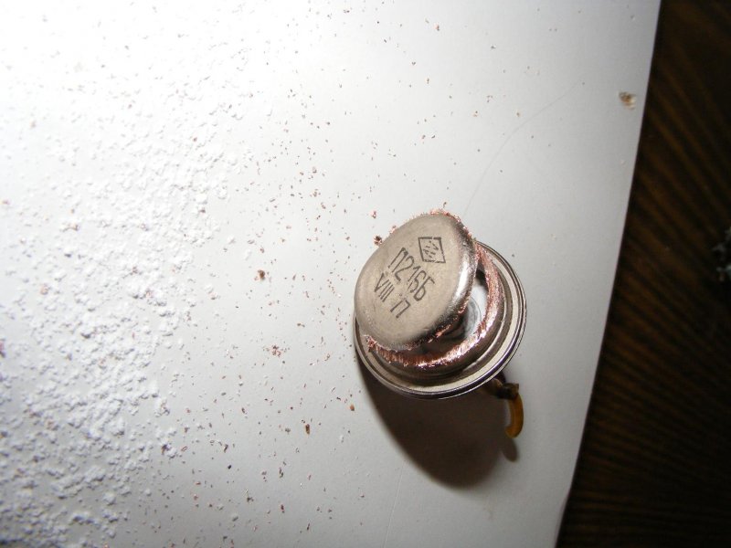

Egy elég érdekes kérdéssel fordulok hozzátok. Remélem ez illik a témába. Egy alkonyat kapcsoló áramkörnél volt egy javaslat miszerint fototranzisztort úgy is lehet csinálni hogy egy fém tokozású tranzisztor fémsapkáját körbevágjuk. Ezt ki is próbáltam egy bc109-el ,de nem volt eléggé érzékeny emiatt egy régi orosz csoda "junosz" tv-ből(nem tudom hogy kell írni) kiszedett tranzisztorral próbálkoztam. És most kapcsolódnék a témához:amint lefűrészeltem a fémsapkáját észrevettem hogy fehér por van benne. Nem tudom hogy miért van benne,talán szigetelési célból?Eléggé megijedtem mert én egyből az azbesztre gondoltam,ami ügye mérgező(rákkeltő,azbesztózis) Remélem nem az. Ezt kéne valahogy kideríteni.Remélem kivehető a típusszáma a fényképről. Válaszaitokat előre is köszönöm.
Régi germánium tranzisztorral lehetett ilyet csinálni, OC, AC-ből. De még így is kellett elé tenni lencsét, glimm vagy búzaszem izzóból operálva, ragasztva. Azt javaslom inkább vegyél egy megfelelőt, mert fillérekért lehet kapni és az jó lesz. VIM

Igen,csak ki szeretem volna próbálni,hogy így is működik a dolog.De igazából most az érdekelne engem hogy milyen anyag az a fehér por. Idézet: „egy régi orosz csoda "junosz" tv-ből(nem tudom hogy kell írni)” Így: Junoszty, avagy így: Юность
Köszönöm a helyesbítést.
Ezeknek a tranzisztoroknak hol lehet utána nézni,pl.hogy mit használtak fel a gyártásuk során? Meg az a márkajel ami rajta van azt lenne jó tudni hogy milyen gyártóé....
Lehet, hogy most hülyeséget fogok mondani: szerintem az a fehér por nem lehet azbeszt. Azbesztet, ha jól emlékszem hőszigetelésre használtak, egy tranzisztornál pont, hogy a hőt el kell disszipálni. Szerintem varázspor, de azért ne nyalogasd, mert egyszarvúvá változol!

Amúgy közben rátaláltam:ez egy P216B típusú Germánium tranzisztor(30V 7,5A 24W) A "varázspor" lehet hogy hővezető célt szolgál benne akkor?Tehát nem valószínű hogy azbeszt? (Mert eddig csak egy szegényes adatlapottaláltam róla.)
Biztos, hogy nem azbeszt, de a helyedben vigyáznék vele, mert más egészségre ártalmas anyagot tartalmazhat.
Köszönöm szépen az infót.jó tudni ,hogy nem az. Amúgy vigyáztam,amikor még feltételeztem hogy az.Eltakarítottam nedves ronggyal hogy ne szóródjon szét meg szájmaszk és kesztyű... a biztonság kedvéért... Még egyszer köszi.
