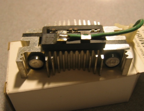

Amikor felujiás céljábol szét volt szedve akkor szét forrasztottam a dióda hidat hogy rendesen el lehessen pucolni,meg ki lehessen mérni (ugy ahogy irtad is ,Hogy a tönk höz képest mérve) hibátlan volt a 6 fődióda meg 3 segéd is! A keféket kefetartóstól cseréltem vadi ujra! Valószinü hogy most ment nyugdijba ez a dióda hid! A segéd diódák nincsenek hütő bordában ezért gyanakodok rájuk..
Akár az is lehetne, amit irsz, de az nem olyan préselt diodahid, amire te gondolsz, két fél csavarokkal van összehuzatva, köztük a diodák. Kilazulni nemigen szokott, inkább szakadt vagy zárlatos valamelyik.
Ilyesmi lesz: |
