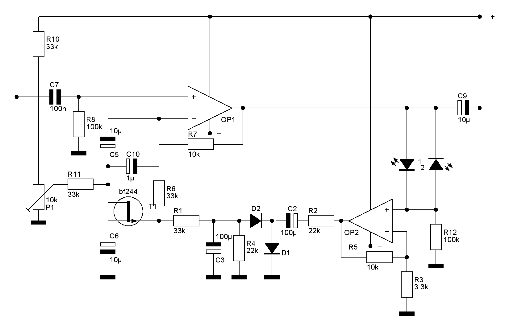

Attól függ mit szeretnél! Ha azt szeretnéd, hogy a lejátszott zene jellegtelen, dinamika nélküli legyen, neked dinamika kompresszor kell! Ha az erősítődet nem akarod engedni egy bizonyos teljesítmény érték felé, pl. hogy védd a hangfalad neked limiter kell! Működési elvük hasonló, de a dinamika kompresszor beleszól a dinamikába, a limiter nem, csak egy bizonyos szint felett nem engedi tovább nőni a jelet!
Az erősítőm nem akarom túl vezérelni, így egy limitere van szükségem tudsz egy hasonlóan egyszerű rajzot, vagy ezt, hogy kell átalakítani hogy jó legyen nekem.
Megnézheted ezt is!
Az a ciki, hogy az IC-t már megrendeltem ezért az én kapcsolásom át lehet alakítani hogy jó legyen. Meg mekkora a torzítása az általad küldöttnek?+Köszi
Az IC-d adatlapjából: Idézet: „SSM2166 - Microphone Preamplifier with Variable Compression and Noise Gating - Analog Devices” Ez mindent elmond mire tervezték! Nem biztos, hogy át lehet állítani limiternek!

A kapcsolás végén a BC 213 as tranyóknál - a kondi és soros dióda átkötve egy rövidzárral - ez biztos egy hiba, de érdemben nem befolyásolja működést. Limiter az nagyon sokféle lehet, neked mire lenne szükséged?
Nekem mondtak egy egyszerű megoldást:
Építessz egy csúcsindikátort és a leddel egy fotoellenállást kell megvilágítani ami a limitálást végzi. Röviden ennyi
Ez itt egy egyszerű és azt mondták volt aki megcsinálta és tökéletesen működött neki.
