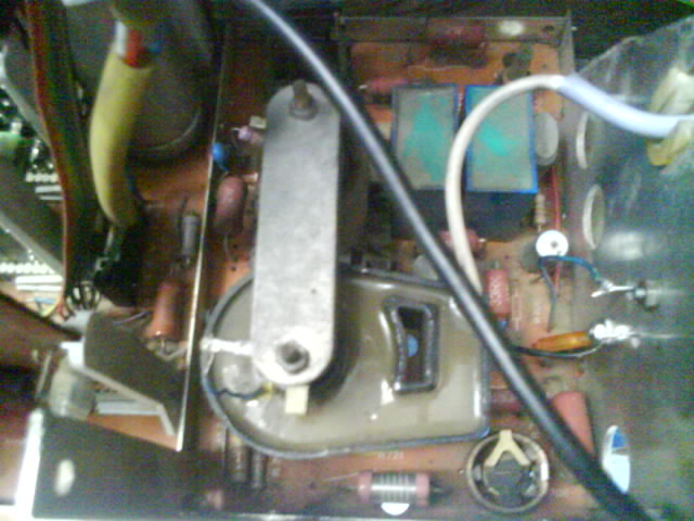

Ha jól szűrtem le a rajzról akkor minden tápot a sorvégtrafóról kap a tv.Valaki ezt már egyszer javitotta is a forrasztási oldalon lévő nem 1975 ből szármozó alkatrészekből itélve.
(#) lapose válasza moltam hozzászólására (») Aug 13, 2009 /
Szerintem a nagyfesz tekercs lesz a hibás..
(#) moltam válasza lapose hozzászólására (») Aug 13, 2009 /
Az nagy baj.Nagyon nagy baj Az a furcsa benne hogy egy pár percig működik hiba nélkül.
Ennél a fajta TV-nél ez tipikus jelenség, pár perc múlva a túlterhelés miatt csökken a feszültség, emiatt leáll a képeltérítés. Ha méred az 1000µF-es kondin a feszültséget szép lassan csökkennie kell.
(#) bundzsy válasza moltam hozzászólására (») Aug 13, 2009 /
moltam.....
Van ott a sortranyo alatt egy kek elko, azt csereld ki! Egyebkent megvan a rajza? Mert abbol jobban boldogulnanak. Egyenlore meg ne akarj nagyfesz tekercset venni, mert ha megyeget lehet ott meg mas is a bibi. Ugylatom mar volt cserelve. Es ottvan alatta az az 1W-os ellenallas is azzal meg mi tortent? Elhagyta a gatyajat? Azthisszem az valami nagy ohm szamu lehet, de mar nem emlekszem.
Ha megvan a rajz tedd fel es akkor vegig megyunk rajta. OK?
Próbáld megmozgatni a nagyfesz tekercset a vasmagon, ha jó általában lazán mozog, ha viszont rá van szorulva a vasmagra, akkor szinte biztos, hogy rossz.
A nagyfesz tekercs mozog.Sajnos 2.2u 350V os elkot nem találtam bontott panelon.Jó oda a 3.3u 350V?Olyat találtam.
moltam..........na most mar itt vagyok.
keresd meg a C712 4.7µF 350V es csereld ki. Az a 2.2 µF 350V lenne a 712-es kondi?
Mas: Mi a pozicioszama annak az elmelegedett ellenallasnak?
(#) moltam válasza bundzsy hozzászólására (») Aug 13, 2009 /
Igen az a 712 es kondi.Szerintem mehet oda 3.3,sőt a rajzon 4,7u van.Gondolom azért elég a kicsi puffer mert magas a freki. Nagyobb csak nem árthat neki.
Sajnos vannak azért kisebb eltérések az 3061 és az 1161 rajza között. R721 a burkolat nélküli ellenállás.
moltam...........
az 721-es ellenallas a hangolofesz aramkorlatja, most nem rug labdaba.
Viszont van par kis kondi amiket nem art 20 eves korban kicserelni, a sor es a szinkron modulban(C601, C605 /C504, C507, C508). Csereld mindenfele meregetes nelkul, figyelj a polaritasokra, elofordul, hogy a panel forditva van feliratozva.
Tovabba a sor es a szinkronmodulba kellene szetnezni, apro forrasztasi hibak miatt "KH" a labakon, kivezeteseken stb........
Ha ez mind rendben van, es nem javult meg szolj!
Probald meg leirni pontosan mi a hibajelenseg........
Kicseréltem C712 t.Most tesztüzem van de szerintem nem ez volt a baj mert csak a hangolófeszt puffereli.(gemkapocsból csináltam neki lábtoldást )Levideózom a hibát.
