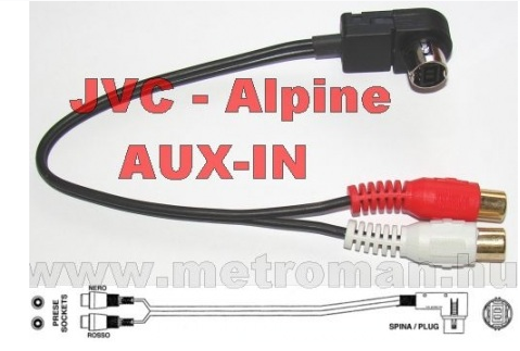

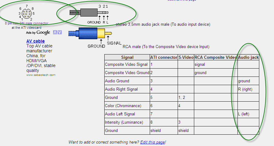

Amint nemrég leírtam szeretném összekötni a jvc autórádióm egy mp3 leátszóval...de sajna eddig senki nem jelentkezett,hogy tudna segíteni a mini Din 8-as csati bekötésében.... Így most kicsit tovább gondolkodtam.... Eszembe jutott egy olyan ötlet amiben szeretném kikérni a véleményetek,hogy szerintetek mennyire működöképes a dolog... Szóval az autóban 4 hangfal (van nem túl jó minőségűek) és arra gondoltam mi lenne ha a rádiónál egész egyszerüen 2 hangfal kábelét megkeresném és arra kötnék egy egyszerű rca dugót..és így ha oda rádugóm az mp3-at akkor az szólna ... Persze a tápkábelt nem szedném le a hangfalról hanem az maradna..... Szóval szerintem ennek működnie kell ... Szerintetek?
Szia! Az semmiképpen nem lesz jó.Egy nagyszintű jelet dugsz az MP3.-ba.Mintha otthon,az erősítő kimenetére,a hangfal helyére dugnál mondjuk egy rádiót,CD-t,mindegy,mit.Ugye?.
MP3-at kellene egy AUX bemenetre csatlakoztatnod.A mini DIN bekötése érdekelne? Van ilyen a készülékeden? A készüléked CD.-t,vagy kazettát fogad?Mert ha kazit,mivel az MP3 amúgy sem valami nagy minőség,vegyél egy sima átalakítót,amit a kazetta helyére teszel,és a lejátszóddal összedugod.
Egyetértek Szendrei kollégával.
Ha az MP3adat akarod simán a hagszóróra rákötni ,akkor megölöd az MP3-adat. Ez semmiképp nem jó ,a fejegységed ha kazettás ,akkor vegyél egy átjátszó kazettát ,és úgy csatlakoztasd ,vagy keress a fejegységen egy bemenetet és arra kösd! További szép napot!
Köszia a választ... Szóval ez egy jvc ks-rt 650r tipusú készülék ami cd tárat tud kezelni egy mini din 8-as aux in bemeneten keresztül.... Első körben erre szerettem volna rákötni az mp3-at és találtam is a neten ilyen kábelt csak iszonyat ára van ezért szerettem volna megcsinálni. Csatolok egy két képet amit találtam és szeretném véleményeteket kérni hogy melyik bekötést probáljam meg....
