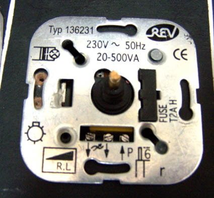

(#) iBendegúz hozzászólása Szept 18, 2009 /
Adjon Isten jónapot!
Kérdésem van az urakhoz: van egy fényerôszabályzó potméterem, amit konnektorhoz kötnék. Meg tudja mondani valaki, hogyan kössem be?
Következôképpen néz ki: van 3 bekötési pont. a jobb oldali alatt egy felfelé mutató nyíl (a kapcsoló belseje felé) van és egy P betű. A középsô alatt egy lefelé mutató nyíl, a baloldali alatt szintén lefelé mutató nyíl, a kettô között egy hullámvonal, amit egy nyíl átlósan metsz.
Ha sikerül képet csatolnom, az is megy.
Köszönettel: Bendegúz

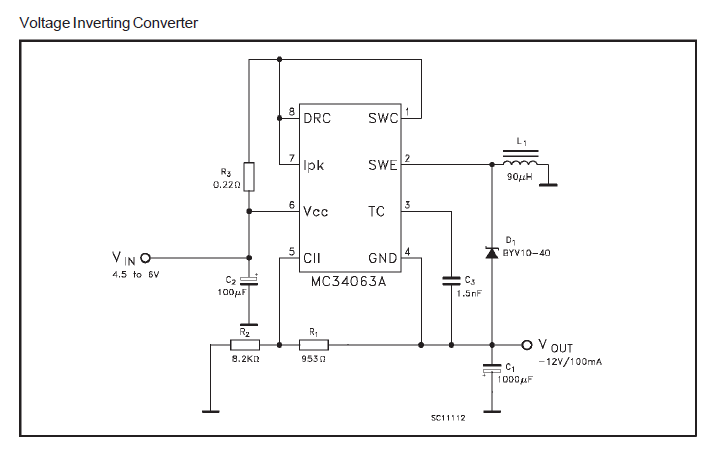

(#) rognork válasza rognork hozzászólására (») Szept 18, 2009 /
Egyet kifelejtettem: hogy csinálok +24V-ból -12-t?
(#) Imi65 válasza iBendegúz hozzászólására (») Szept 18, 2009 /
A hazai (Kontakta) szenzorosnak volt régen 3 kivezetése. A befelé nyíl P kapcsolódott a fázisra, a másik szélére a fogyasztó. Valószínűleg (a Kontaktánál biztos) a középső az alternatív mellék vezetékét fogadja. Ezt hagyd üresen.
(#) iBendegúz válasza Imi65 hozzászólására (») Szept 18, 2009 /
Köszönöm! Megpróbálom.

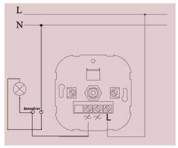

Ez ha fogyasztóra megy OK, de konnektort hogy tudnék vele szabályozni?
B.
Talán ez már tud 12V-os halogént is szabályozni (trafóst). A nullavezetőt, a védőföldet egyszerűen odaviszed a konnektorba, a fázist meg ezen keresztül. Vigyázz, mert a triac hűtőbordája a fázison van.
Köszi. Így valahogy ahogy a képen rajzoltam?
Bendegúz

Ha elő fokozatot használsz, akkor inkább inkább az invertáló lenne megfelelőbb. Annak bemenetét sokkal könnyebb védeni két antiparalel diódával, egyben a feszültséget is csökkentheti (akár a feszültségosztó szerepét is betöltheti), lehet offset, gaint állítani, sőt a zavarszűrést is meglehet oldani a visszacsatolásában. (Ha már kettős tápfesz van, és a CMRR-el sem kell küzdeni.)
Elegánsan egy
üdv! proli007
DC-DC konverterrel vagy egy MC340633-as IC-vel, pld. a rajz szerint.
Igen, véleményem szerint így működne.
