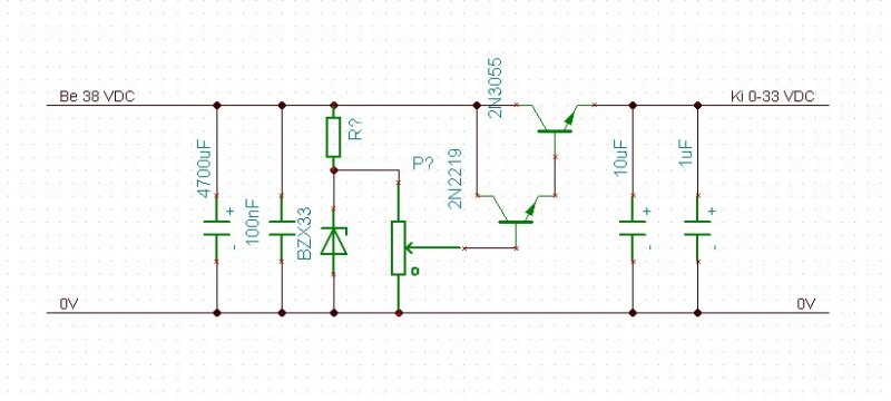

Üdv mindenkinek!
Szeretnék épiteni egy tápegységet a csatolt kapcsolás alapján, de nem tudom mekkora kell, hogy legyen az ellenállás értéke. Ha valaki tud kérem segitsen nekem ezt kiszámolni. Meg potméternek jó lessz-e bele 4.7 Kohm-os lineáris poti?
Elöre is köszönöm!

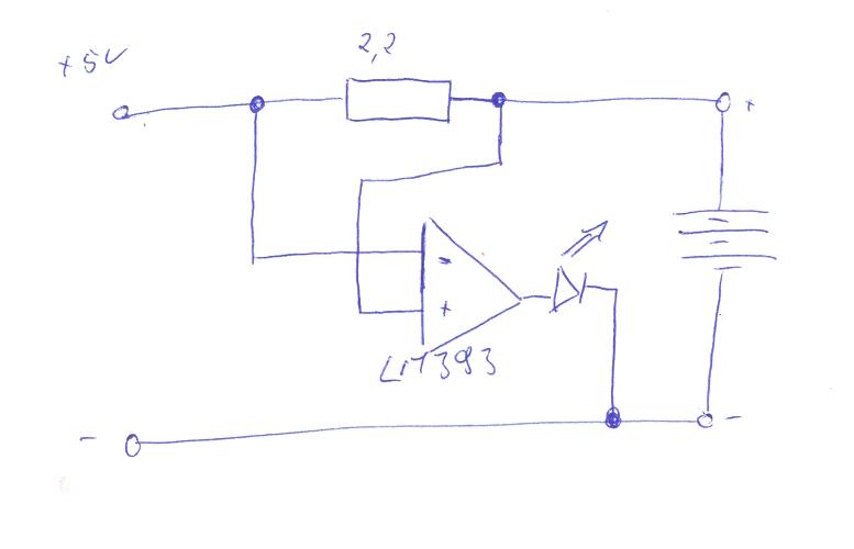

(#) Vacok hozzászólása Aug 18, 2009 /
Ez az egyszerű kis áramkör jelzi nekem, ha az akkumulátorom teljesen fel van töltve?
(#) proli007 válasza Joka hozzászólására (») Aug 18, 2009 /
Alapvetően a terhelő áramtól függenek a dolgok, amit nem adtál meg. De ha feltételezzük, hogy a kimenőáram 0..1A értékű, akkor a következő módon lehet számolni.
- Ha a 2N3055 kollektorárama 1A akkor a bázisában ennél bétászor kisebb áramra van szükség. Feltételezve, hogy a béta kb. 20 (katalógusban kell megnézni, hogy mekkora kollektoráramhoz, mekkora áramerősítést garantálnak), a bázisárama 50mA-re adódik. Ezt az áramot fogja szolgáltatni a 2N2219.
- A 2N2219 bázisáramát az előzőek szerint pld. 100-as bétával számoljuk, akkor annak bázisárama 50/100=0,5mA. (Tekintve, hogy ez egy darlington kapcsolás, számolhattunk volna úgy is, mint ha egy tranyó lenne, aminek bétája béta1*béta2 azaz 2000 lenne)
- Ahhoz, hogy a poti elég lineárisan szabályozza a kimeneti feszültséget, a potin átfolyó áramnak illik "sokkal" nagyobbnak lenni, mint a terhelőárama. (ami esetünkben ez a 2N2219 0,5mA bázisárama) Ha 4,7kohm-os potit használsz, amin a zéner 33V-ja van, akkor a poti árama 33V/4,7kohm=7mA. Ez már lényegesen több, mint a 0,5mA így megfelelő lesz. (A poti csúszkaárama sem lehet akár mekkor értékű, de a 0,5mA még megfelelő)
- Az ellenállás szükséges értékét, a rajta eső feszültség és az átfolyó ára hányadosaként tudjuk meghatározni. A feszültség, a bemeneti feszültség és a zéner feszültség különbsége. Tehát 38V-33V=5V.
Az átfolyó áram, a zéneráram, a potiáram és a bázisáram összege adja. Ahhoz hogy a zéner megfelelően működjön (karakterisztika könyökpontján átmenjen a feszültség ahol már stabilizál), legalább 5mA áramra van szüksége. 5mA+7mA+0,5mA=12,5mA
Így az ellenállásra, 5V/12mA=416ohm adódik. Mivel ilyen értékű nincsen, 330ohm-ot választjuk. Így az ellenálláson átfolyó áram 5V/330ohm=15mA lesz.
- Tekintve, hogy a felesleges áramot mindig a zéner nyeli le, (a lecsavart poti esetében) 15mA-7mA=8mA lesz. Ez a zéneren 33V*8mA=264mW-ot jelent. Tehát akár a 300mW-os zéner is megfelelő.
- A tranyók disszipációját, (hővé alakítandó teljesítményét) a kollektor-emitter feszültségük, és a kollektoráramuk fogják meghatározni. (Legrosszabb eset, mikor a kimeneti feszültség nulla, és a kimeneti áram maximális.) 2N3055-re számolva ez 38V*1A=38W tehát szép méretes hűtőborda lesz szükséges. "N2219 esetében ez 38V*50mA=1,9W Tekintve, hogy a tranyó, csak 0,8W-ot tud eldisszipálni, oda más félvezetőt ajánlanék, pld. BD139-et, amit szintén a hűtőbordára kell erősíteni.
üdv! proli007

(#) moltam válasza Vacok hozzászólására (») Aug 18, 2009 /
LED előtétellenállást ne felejtsd ki. Nem nagyon ismerem még az OPAMP okat de ha jóltudom akkor lessz a kimenete tápon ha a + bemenaten nagyobb fesz van mint a - on. De az akksid feszültsége soha nem lessz magasabb a töltőfeszültségnél. Jól gondolom? Vagy hülyeséget beszélek?
