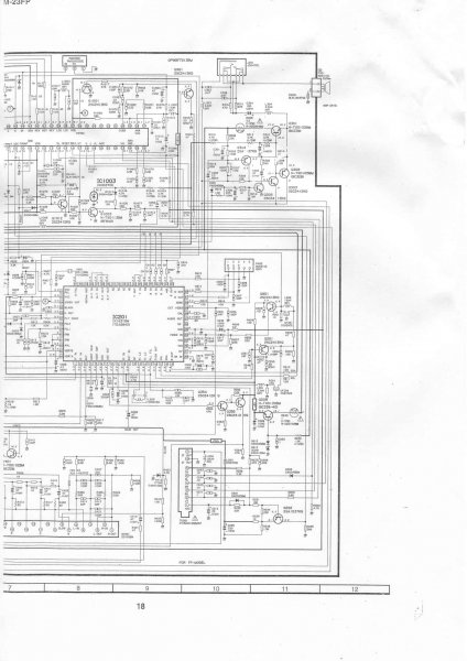

(#) mineral válasza mineral hozzászólására (») Aug 24, 2009 /
Javítás előtt hagytam egy kis időt a tévének, hogy bevegye a műhelyszagot. Most kerestem meg az időpontot 2007. okt. 17.
Ma reggel rávettem magam és felébresztettem csipkerózsika álmából. Gyakorlatilag a táp primer részét egy az egyben kicseréltem.
Hiányzó fólia (annyira mégsem volt épp), zárlatos dióda, szakadt zavarszűrő, döglött Fet. Másik donor tévékből kiszedegettem az alkatrészeket. Összeraktam, bekapcsoltam, vigyorogtam.
A Fet típusa nem volt azonos amit beleraktam. De mivel Tv tápban volt az is gondoltam jó lehet az is.
Mellékelem a rajzot.
Sharp rajz
Hátha valakinek pont ez kellene.
Már csak érdekesség képen valaki megtudná mondani, hogy akkor most mi is a Fet típusa valójában? Mert katalógusban nem találtam meg.

(#) lapose válasza mineral hozzászólására (») Aug 24, 2009 /
A FET típusa: STP4NB80FP
A szervízkönyv az alkatrészlistában írja, lásd melléklet.
