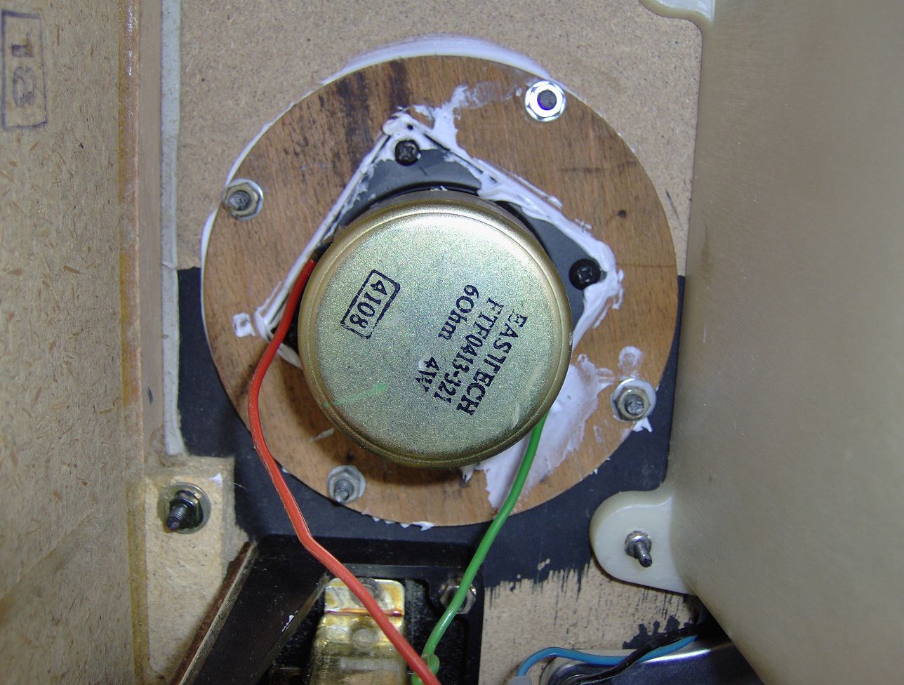

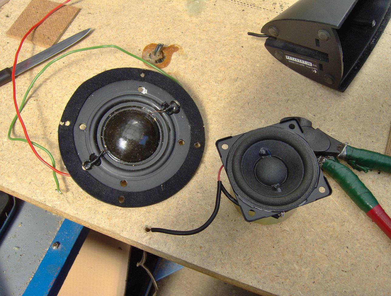

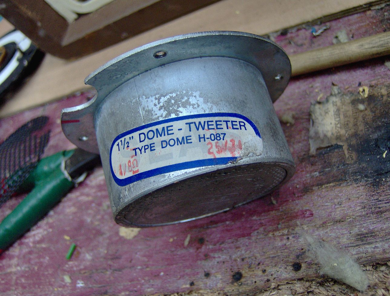

Ma vásároltam egy pár régi Telefunken hangfalpárt. Mikor itthon belenéztem (a hangszóró peremek érdekeltek) akkor láttam hogy a magas ki van kötve. Rámértem, szakadás, azután láttam hogy a tekercs elégett :no: A másik dobozba magas sem volt. Most tettünk bele egy-egy PC hangfalból bontott magasat. Az lenne a kérdésem hogy jó- e az bele? Mellékelek képeket az eredeti magas ról és arról ami most van benne. A magas szerintetek 2.5 vagy 25W? El van mosódva. A mostani hangszóró benne 4W-os. Nem fogja kiütni? Hogyan éghetett le a magas? Sokat kapott a hangfal? Ha kicsi bele a magas, lehet elé ellenállást tenni? (De nem torzított nagyobb hangerőn sem, úgy halottam) Előre is köszönöm a választ! Üdv! Idézet: „110dB” Mutasss már egy ilyet. Idézet: „Sőt egy hangszóró minél mélyebb hang lesugárzására képes, sajnos annál nehezebb jó hatásfokot elérni vele.” Gyakorlatilag elég világos megkötések vannak méret és érzékenység függvényében az elérhető alsó határfrekiről. Amit jelenleg átlépni nem lehet. Idézet: „Profi hangosításnál azonban 96-110dB-re képes ládák valók.” Ööööö, ez sem olyan biztos, mert ha 50Hz alatti tartományt célzunk, akkor néha 96 alá kell menni.
A wattok annyira nem lényegesek, bár a régi dóm sokkal terlhelhetőbb volt, mint ami most került bele, de nem ez a fő probléma.
Sokkal inkább az, hogy az új hsz nem magas, legfeljebb szélessávú, irányítottabb, mint a régi, és az átvitele is egészen más, érzékenysége kevesebb, magyarul a régi váltó nem illeszkedik hozzá. Legalább zárt a kosara? Az eredeti hsz kétféle okból mehetett tönkre, elméretezték a váltóját kicsit, és/vagy torz jelet kapott, aztán a nagyszög megfőzte.
Akkor a Dóm az 25W-volt? A mostani hangszóróval is gyönyörű a hangja! A kosara sajnos nem zárt. Miben számít az hogy zárt-e vagy nem? Szóval akkor nem fog leégni ez a magas? Üdv! UI.: Bocsi ha számodra egyértelműeket kérdezek, de én még kezdő vagyok ezen a téren

Hát 25W ha mondjuk 500Hz-től nézzük névleges terhelhetőségen.
A magashsznek hátulról mindenképp zártnak kell lenni, nem lehet közös légtérben a mélyhangszóró membránjával. Eléggé rosszul viseli a fül, ha 50Hz-en is rezeg meg 5000-en is egyszerre a "magashsz". Legégni akkor fog, ha torz belenőjelet kap, és/vagy nagyban túlléped az elektromos terhlehetőségének határait. 500Hz fölött az a kis szélessávú valami kb 15W-ra képes. De sztem azért inkább keresni kéne valami idevaló magashszt..... Idézet: „50Hz-en is rezeg meg 5000-en is egyszerre” Ez nem egészen világos nekem El tudnád jobban magyarázni? Én már 2 órája hallgatom de nem érzékelek semmi zavarót. Vagy azért mert van a dobozban bőven kőzetgyapot? Igen, én is úgy gondolom hogy szereznem kéne valami jót bele, de az 1-2 hónap anyagi okok miatt.. Szóval ha nem kap többet a névlegesnél nem száll el? Torz jelet nem fog kapni. Üdv!
Nem olyan egyszerű elmagyarázni, mert többféle káros folyamat is beindul, ha a magashsz nincs lezárva hátulról. Egyrészt elhangolódik a doboz, másrészt a mélyközép mozgatja a magashsz membránját. Elromlik az átvitel, torzítások jönnek be, doppler, stb. Nem jó így.

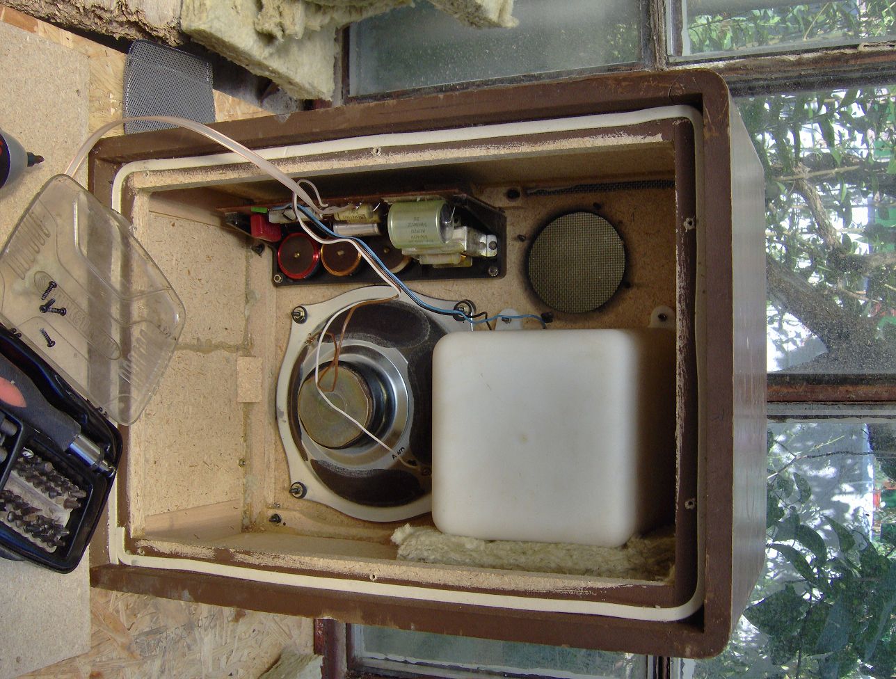

A mély közép az el van "zárva" az a képen az a fehér doboz.
Akkor szereznem kell valami zárt magas sugárzót, igaz? De ha így használom egy darabig, akkor sem lesz károsodás, igaz? Később szerzek valami magas sugárzót. Köszönöm a válaszokat, sok infót tudtam meg erről! Üdv!

A lezárt fehér az a középhsz, a méyközép ami alatta van, a legnagyobb átmérőjű hangszóró.
Fizikai sérülés emiatt valószínűleg nem lesz, ettől nem kell félned.

Ragassz oda valamit ami elzárja. Pl egy erősebb konzervdobozt. csak előtte tegyél bele gyapotot.
Azt a SEAS magast, lehet hogy érdemes volna megjavíttatni, bár ha csak egy db van belőle akkor nem biztos...
Sztem annyira nem érné meg, 1,5"-os nem sok magashang jött ki belőle.
