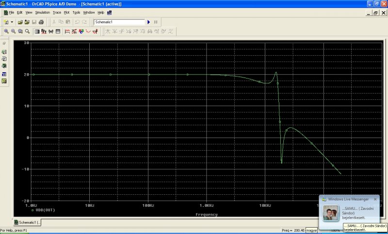

Ha jól sejtem, a 6303-ban is ugyanaz a tunermodul van, mint ami egy sor más ilyen vidi rádióban. Elsősorban a tunerben lévő trimmerpotikra gondolnék, hogy azok közül kontakthibás lett az, amelyik a vételi frekvenciát határozza meg (helyi oszcillátor hangolása). A tuner kapcsolási rajza itt megtalálható: Bővebben: Link, a 3. pdf bal felső sarkában van, TDA1062 a rádiófrekis része. Persze érdemes megmérni egy multiméterrel a hangolófeszültséget, mert könnyen lehet, hogy már az is ugrál, amikor elmászkál a rádió, és akkor máshol kell keresni a hibát, pl. a uA741,es körül lévő potiknál.
A sztereodekóder uA758-nál a deemphasis szerintem teljesen el van cseszve, ezenkívül a csatornakimeneteken lévő LC tagok is elég érdekes helyre vannak hangolva. Ezek az LC tagok elvileg a 19kHz-es sztereo pilot kiszűrését végzik, de a kapcsolási rajzon feltüntetett értékekkel a mellékelt ábrán lévő átvitelt produkálja (6 és 12kHz-nél vannak sávzáró pontok, 4-5kHz között meg egy erős kiemelés). Viszont még ha feltételezzük is, hogy ezeket a sávzáró szűrőket behangolták, a deemphasis akkor is az akkori idők "magyar szabványához" alkalmazkodik, ami nem 75us, hanem 50us volt. Illetve csak alkalmazkodna, mert a kapcsolási rajzon lévő értékekkel kb. 20us az időállandó! A uA758 3-as és 6-os lábain lévő deemphasis tagok kondenzátora a gyári adatlapi ajánlás szerint 22nF, ehelyett a vidi rádiókban 3.9nF van. Ezeket mindenképpen érdemes kicserélni, sokat fog javulni a hangkép. Valamint én megfontolnám legalább egy próba erejéig kiszedni vagy átkötni a kimeneti LC szűrőrendszert, mert ha az nincs behangolva jól a 19kHz-re, az is nagyon fel tudja borítani a hangzást.
(#) szilva válasza szilva hozzászólására (») Szept 17, 2009 /
Közben kiszámolgattam, a sztereo dekóder kimenetén lévő LC tagokban a 17mH helyett 7mH, a 215mH helyett 21.2mH kell, akkor kerül 19kHz-re a luk a frekvenciamenetben. Viszont már 5-6kHz-nél látható esést produkál a szűrő, lehet, hogy a deemphasis tagok emiatt vannak annyira elméretezve. A deemphasis tagot belekalkulálva a helyesen, 19kHz-re behangolt sávzáróval a töréspont 59us környékére esik a szimulátorban, ami még mindig nem 75us. Én nagyon megnézném azokat a kimeneti pilotszűrőket... Aztán még lehet olyat csinálni, hogy a tunerből kijövő MPX jelre tenni egy 75us-os deemphasis tagot (pl. 4.7k és 15nF), és azt közvetlenül kivezetni a rádióból kimenetként. Persze, mono lesz, de legalább ki tudod deríteni, hogy a sztereo dekóderben romlik-e el a hangkép.

Nem nagyon megy nekem ma este az alvás, úgyhogy szimulálgattam egy kicsit PSpice-ban a pilotszűrőt. Legelőszöris a kapcsolásbeli értékekkel (DR17=3.9k, DL18=215mH, DL29=17mH). A "figure1"-nek megfelelő átvitelt kaptam, amit te is (a második rezonanciapont nem látszik, mert csak 30k-ig mentem a frekvenciával). Aztán kipróbáltam az általad ajánlott tekercs értékeket. A rezonanciapont 19k-nál van, de megvan az esés 3-4k-tól, ahogyan te is írtad ("figure2"). Aztán kipróbáltam még egy módosítást: lecsökkentettem a DR17 értékét 2,2k-ra. A "figure3"-at kaptam. Szerintem ez az átvitel már használható lenne, de nem tudom, mennyire kavarja meg az IC életét a 2,2k-ra csökkentett ellenállás, valamint a további fokozatokra mennyire gyakorol negatív hatást. Mindenesetre ki fogom próbálni. Holnap a tanszéken áthangolom a tekercseket, és kicserélem az ellenállást a plusz modulban.
Megj: az ellenállás csökkentésének egyik hatását most vettem észre: nagyobb a kiemelés tizenx kilohertz környékén.

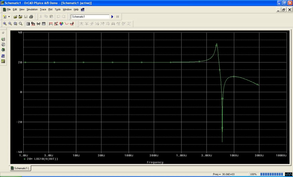

(#) Zupp87 válasza Zupp87 hozzászólására (») Szept 21, 2009 /
Nos.. még közelebb kerültem a megoldáshoz azt hiszem:
Szóval az értékek:
- DC21=10n
- DL29=7mH
- DR17=2,2k
- DC30=3,3nF
- DL18=21,2mH
- DC22=2,2nF
- DC31=4,7nF
Lent pedig ennek eredménye látható. Szerintem eddig ez a legjobb.
Csak egy a bibi: 22k-ra ment fel a rezonanciapont..
Megj.: módosítottam DL18 értékét 32mH-re, így újra visszaállt 18,96kHz-re a rezonancia, cserébe lejjebb és nagyobb lett a kiemelés (11,5kHz-en 3,5dB). De szerintem még mindíg jobb, mint az eredeti változat. Majd holnap kipróbálom ezt a beállítást az uA758 adatlapján ajánlott deemfázis kondival.

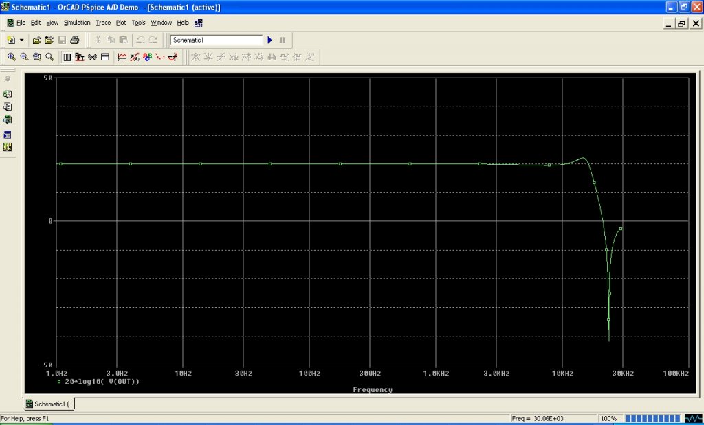

És amit a megjegyzésben emlegettem:
Közben kiszedtem a tekrenceket, lemértem az RDC-t, belekalkuláltam a szimulációba, és úgy sem hozott rosszabb eredményt, sőt, talán még jobbat: 3,5 helyett 2,2dB-es kiemelés lett ugyanúgy 11k környékén. Eredeti értékekkel is kipróbáltam ezeket az RDC értékeket, és nem lett tőle jobb. Valamint a 758 adatlapja alapján is átböngésztem a grafikonokat, és sem azok, sem pedig az RDC nem indokolja ezeket a tekercs értékeket.

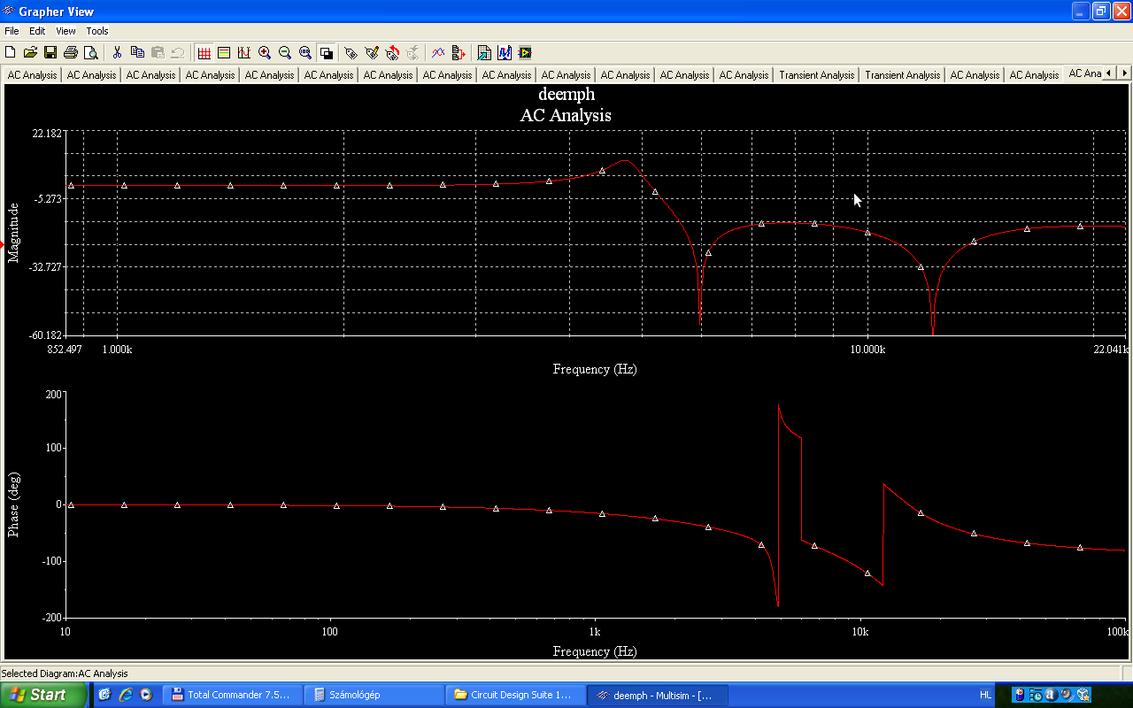

No, lemértem a tekercseket, és a mérés igazolta a sejtést: a kapcsolási rajzról a tekercsek értékeinél lemaradt a tizedesvessző a kisebbik tekercs mérés során 1,8mH körül, a nagyobbik pedig 21mH körül mozgott. Tehát a gyári adatok: 1,7mH és 21,5mH ezekszerint. Leszimuláltam azt is, a már mért RDC-t belekalkulálva. A sávzáró pont így már valóban 19k környékén van (19,2kHz), de az átvitel még így is elég érdekes (lásd ábra).
A tekercseket úgy hagyva, DR14-DR17-et 2,2k-ra módosítva, DC11-DC31-et 4,7n-ra módosítva már alakul a kép (modositott.jpg)
Ez az előbb kimaradt:
Nos, elvégeztem a módosításokat a pilotszűrőben és a deempfázis tagban.. nagyon kell figyelni hogy meghalljam a különbséget. Szóval úgy néz ki, mégiscsak közel optimálisra lett csinálva a dekóder. Esetleg kipróbálhatnám egy másik sztereo dekóderrel, ami nem a 758-ra, hanem egy modernebb IC-re épül.. Nagy reményeket fűztem ám ehhez a tunerhez, de az Universum VT2355 receiverem maga mögé utasítja. Kiegyensúlyozottabb a hangzása, van mélye, magasa egyenletesen, valamint atomstabil a hangolóköre (szép, tokozott hangolópoti az AM forgón, valamint érintőgombos, elektronikus kapcsolású programmemória.. bekapcsolt AFC-vel olyan hogy elmászás, nincs). Hát no, tudtak a japánok 1975-ben (mert bár németek forgalmazták, lerí róla hogy japán gyártmány..)
