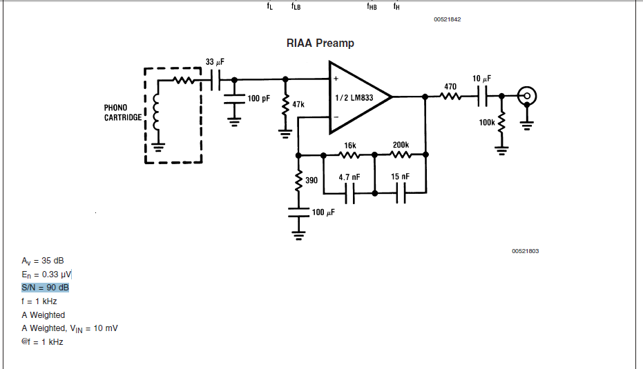

:yes: Megnéztem az LM833 adatlapját,már az adatlapban is benne van a lényegében ugyan az a kapcsolás,amit felraktam. És veri a 90Db-t!!!

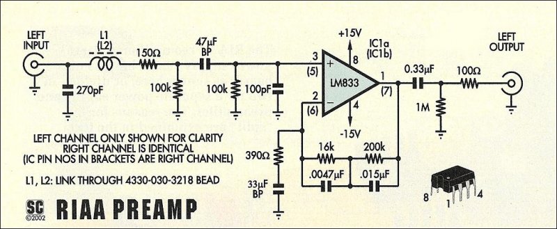

Na megépítettem a riaa korrektort,TL072-vel.
A vásárlásnál valami miatt kimaradt a 16K-s ellenállás,anélkül kipróbáltam,nem csinál mást csak gerjed. A második probléma az volt,hogy a NYÁK tükrözve van,így az IC a fólia oldalra került foglalatban. A tápja szerinte nem stabilizált,csak egy sima 12V-os kapcsi tápot kapott. Ha vonaljelet küldök neki azzal sem kezd semmit. Mi lehet a gond?
Az ellenállás nélkül nem is fog működni!
Igen,meg is van a hiba!
Az ellenállást átkötöttem vezetékkel,és ujjammal leföldeltem a forrpontot,nagyon jól működik! Holnap megveszem hozzá azt az ellenállást,nem tudom mi az oka,hogy kihagyta a csaj! Amúgy,az Incomp-ba járok

Most betettem egy 15K-s ellenállást a 16K-s helyére,jó régit,szól-szól,de nagyon torz!
Ennyire szigorúan kéne neki az a 16K-s ellenállás,vagy nem jó ennek az IC-nek a visszacsatolás? Berakhatom ENNEK a kapcsolásnak a visszacsatoló hálózatának az alkatrészeit? Annyi a különbség,hogy nekem 2 kondenzátor és 2 ellenállás adja a visszacsatolást,itt pedig 3 ellenállás és két kondi Melyik ellenállás hagyható el? Idézet: Jó esetben nem kellene szigorúann venni ha csak a működő képességét néznéd ? Mit akasztottál a bemenetre ? csupán csak kiváncsiságból kérdezném , mert ennek a bagatel kis kapcsolásnak tökéletesen kellene mennie ! Ha torzit akkor bizony te néztél el már megint valamit . „Ennyire szigorúan kéne neki az a 16K-s ellenállás,vagy nem jó” Idézet: Ez a hálózat lenne hivatott neked a korekciót beálítani ! Cseréld nyugottan azzal még rosszabbat nem okozol . „a visszacsatoló hálózatának az alkatrészeit? ” Idézet: Eggyik sem ! „Melyik ellenállás hagyható el?”

Akkor valami nagyon nem jó ott, a 16k helyett 15k-nak nem szabadna ilyet okoznia!
Ne menj sehová azzal a 15 K-val is menie kellene rendesen ! Nézd át mert itt megint vétettél valamit ? a torzítás az nem attól van hogy 15K vagy 16K az ellenálásod amit arra a pozícióra tettél . Mondtam már neked hogy építsd meg EZT ezzel semmi bajon nem lett volna már rég túllennél rajta aztán építhetnéd a következőt !Most építgetem én is a következő RIAA korrektoromat ami most ezúttal Elektroncsöves lessz .Már a korrektor az kész még a tápegység dobozolása van hátra , ami jelenleg folyamatban van .

Az LM833 kapcsolásába tettem az IC-t,nem tudom miért torzít.
