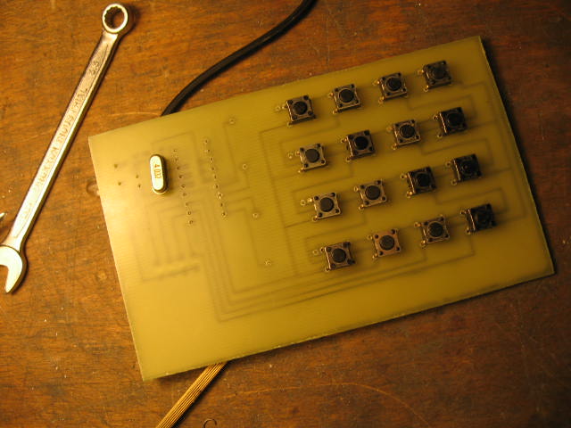

Segítséget szeretnék kérni. A távírányítót megépítettem, de nincs itthon 16f84 csak 16f628. Valaki közzé tudná tenni a távirányító asm-jét, hogy át tudjam írni? Vagy ha valaki már megtette, akkor az még jobb lenne. Már csak ez hiányzik az órámhoz. Köszi.
Most már csak az a baj, hogy nem sikerült átírni 16f628-ra. Tudna ebben segíteni valaki. Az asm ami nekem megvan, az csak a hex visszafejtése, elég kis programnak tűnik. Tudna valaki segíteni?

Az eredeti C. forrás benne van a cikkben. [link=http://www.hobbielektronika.hu/kapcsolasok/files/vicsys_propellerclock/original-rc5send16.zip]http://www.hobbielektronika.hu/kapcsolasok/files/vicsys_propellercl...16.zip[/link]
Köszi a választ.
Az eredeti C. forrás valóban benne van, de én csak az mplab-ot ismerem. C-ben még soha nem írtam programot. Fogalmam sincs mit kéne átírni. A visszafordított asm-et írtam át. A távir. annyira megy, hogy az infra led villog, ha megnyomok egy gombot. Se a bázis se a propeller nem reagál rá. Meg a tévé se, pedig elvileg rc5-ös szabványú. Láthatóan(fényképezővel nézve) máshogy villog mint a tévé eredeti irányítója. 4MHz-es kristály nem volt itthon, csak 4,032-es. Ez gondolom nem baj. Ha esetleg van ötleted, hogy mi lehet a baj akkor írd le légyszives. Üdv pali
