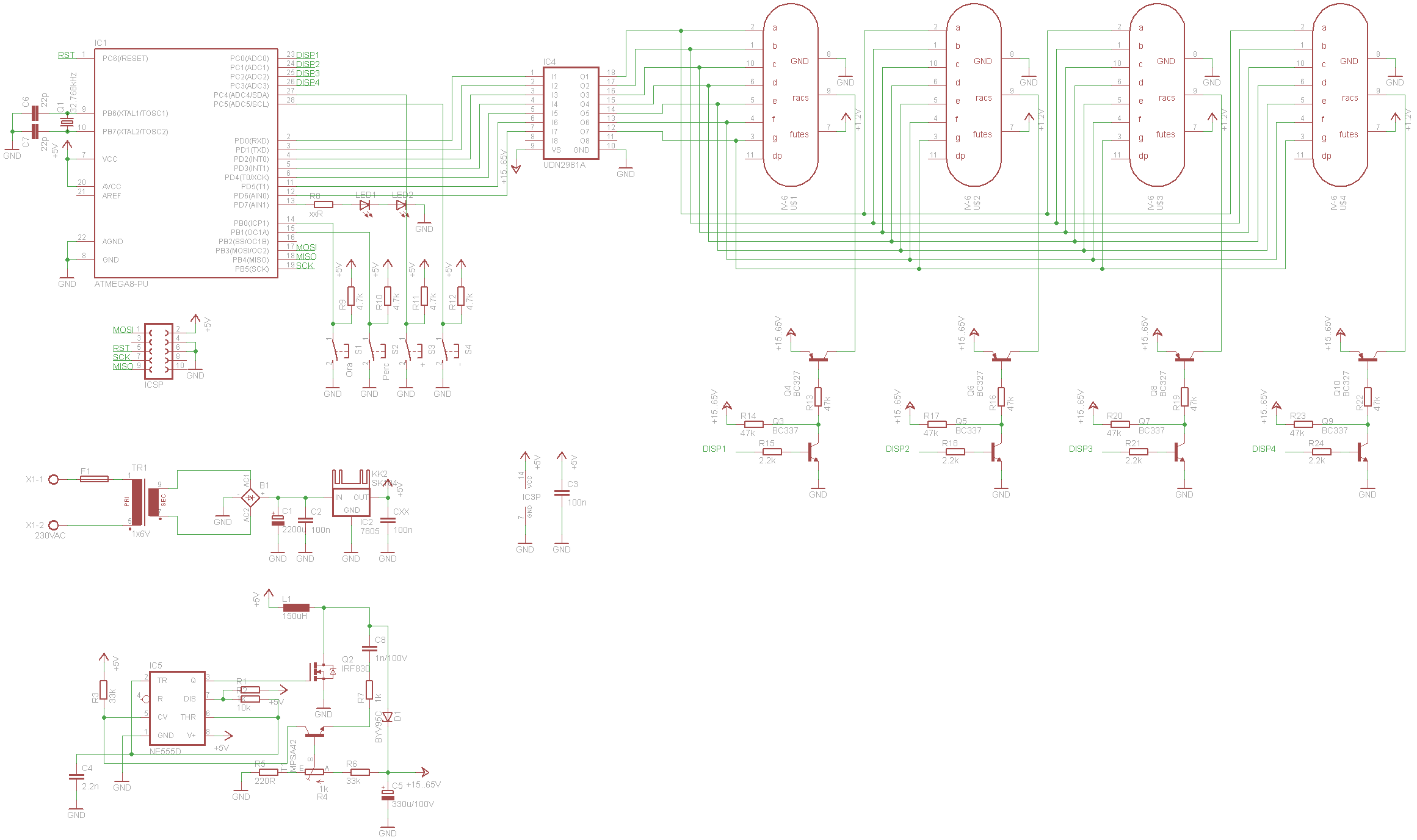

(#) vtnagy válasza Action2K hozzászólására (») Aug 29, 2009 /
Értem. Az adatlapokat nem igazán értem, de úgy fest, a BAT85-öt itt lehet használni, de majd kiderül.
Előre elnézést kérnék, ha idegesítő leszek.
Egy VFD órát szándékozom csinálni, óra:perc kijelzéssel, Atmega8 segítségével.
Megpróbáltam összedobni hozzá egy kapcsolási rajzot, bár úgy érzem van benne hiba bőven.
A csöveket multiplexelve szándékozom majd meghajtani.
230V-os feszültséggel még nem dolgoztam, így az a rész nem tudom, pontosan hogyan is kellene kinézzen, igyekeztem más kapcsolási rajzokról ellesni a módját.
(A csöveknek én csináltam meg a könyvtárát, azért néz ki kicsit hülyén.)
Működőképes lenne a kapcsolás? Ha nem, mit kellene másképp csinálnom?
vtnagy
(#) gtk válasza vtnagy hozzászólására (») Aug 29, 2009 /
Milyen tipusu csovek? Szerintem a 30V-al negy cso multiplexelve nem lesz valami "fenyes". A szegmensek meghajtasa nem nagyon mukodokepes. PNP, NPN parossal kellene meghajtani a csoveket, vagy jobban jarsz egy UDN2981 ICvel. A GND kapcsolgatasaval nem ertem mi a celod..Tovabba ellenallas oszto nem szukseges 1.2V eloallitasahoz. Eleg szamolni egy elotet ellenallast. De ha mindegyik futes megy egyszerre, hatalmas lesz a disszipacio, nem fogod gyozni huteni a STAB ICt. Sorba nem kotheto egyen feszultsegre a potencial kulonbseg miatt. Viszont lehet olyat csinalni, hogy futesek sorba kotve , megfelelo elotet ellenallassal, es H-Hiddal meghajtani.

(#) vtnagy válasza gtk hozzászólására (») Aug 29, 2009 /
A lényeget pont nem mondtam
Szóval a csövek IV-6 VFD csövek, azokat szeretném használni. A GND kapcsolgatásával a csöveket egyenként tudnám működésre bírni, mert közös a GND. Remélem amúgy a multiplex fogalmát jól értem.
A szegmenseknek +30V-ra van szükségük (Link), azt az UDN elbírja?
A fűtési részt nem értem, hogyan gondolod. A H-hidat értem, de a megvalósítását még nem igazán.
Szerk: a kapcstápot köszi, lecserélem a "jelenlegit"
IV-6 -al van egy homerom az elobbi linken es itt tobb keppel: Bővebben: Link
A GND kozos a futessel, igy a futest GND veget fogod kikapcsolni, az anod es a szegmens a +5V fele meg vilagitani fog. Multiplexhez az anod feszultseget kell kikapcsolni. (PNP, NPN paros) Valoban 30V -ra van szuksege, de az aram multiplexnel osztodik. Ezert novelni kell a feszultseget. A futeseket sorba kotni es +5V-ra elotet ellenallassal es H hiddal. Ezzel negyszogu valtakozo aramot allitasz elo a futesnek,..Vagy mondjuk 9V, v. 7.5Vos tappal hasznalod , es akkor nem fog annyira futeni a STAB.
Meg annyit hogy a futessel nagyon vigyazz ! Ha tul futod egy pillanat alatt eleg az emisszios reteg, es lehet dobni ki a csovet!

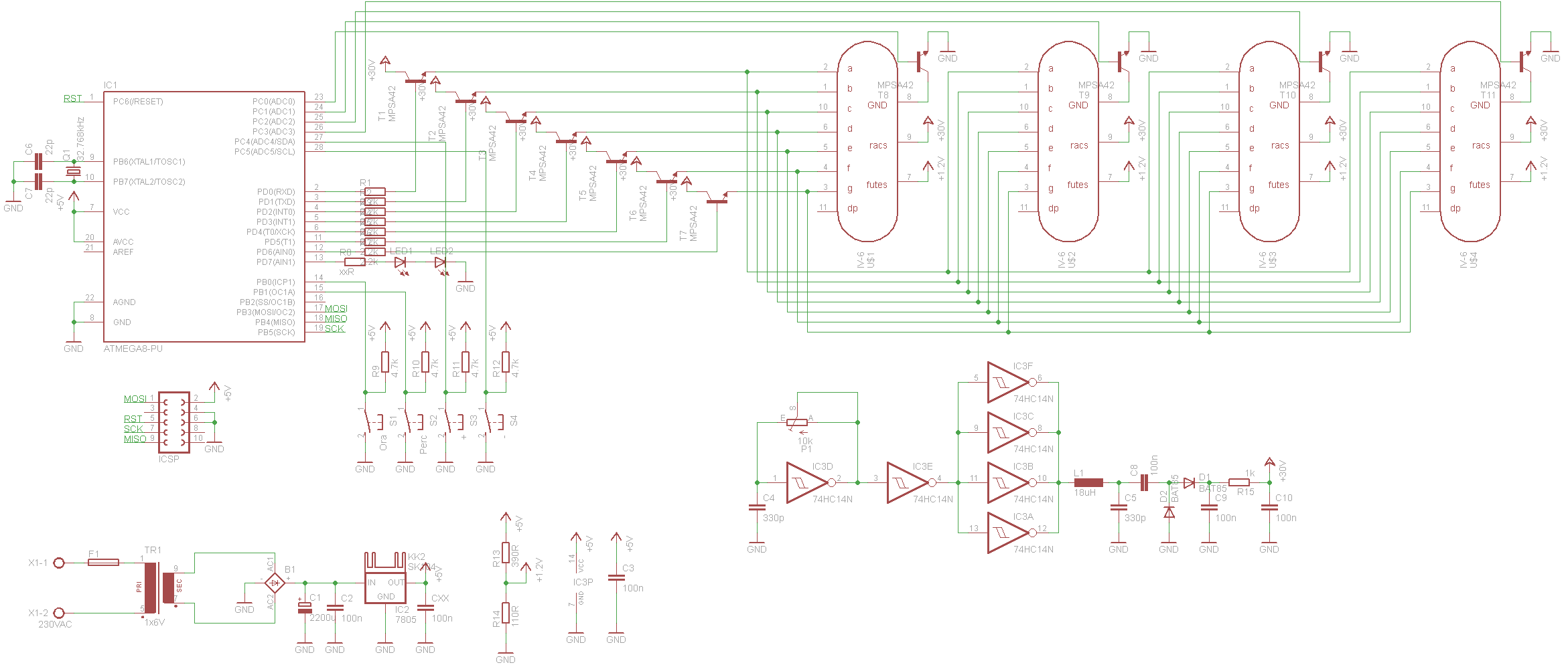

A hőmérő kapcsolási rajza alapján átszerkesztettem az én rajzom is. Remélem jól értem a dolgokat.
A fűtési részét úgy meg lehet oldani nagyobb probléma nélkül, hogy nem 1, hanem 2 szekunderes lenne a trafó (2x6V), és a 2. szekunderre kötném a fűtést, megfelelő előtét-ellenállással?
Vagy inkább csináljam úgy, hogy nagyobb trafót, mondjuk 9V-osat választok, és ahhoz igazítom a fűtést?
(Egyelőre a fűtést még nem szerkesztettem be a rajzba)

(#) gtk válasza vtnagy hozzászólására (») Aug 30, 2009 /
A kapcsitap rajzban hiba van. a tranyo emmitere GNDn kellene legyen. Nezd at ujra.
Nem kell az orakvarcra kulso kondi.
RST: 10kval +5Vra.
A szegmens meghajto UDN szabad labat felhasznalhatod a dp -k meghajtasara (pl. masodpercre villanas, beallitasoknal jelzes, stb..)
UDN: Ez a tipus 50Vig megy. De van 80Vos valtozata is, az adatlapban megtalalhato. Bar 60V fole nem nagyon illik majd huzni a tapot a csoveknek.( az adatlapban szerintem ez is megtalalhato, - mondjuk en nem ertek oroszul)
A nyolc tranyo es a hozza tartozo ellenallasok helyett szinten lehetne UDN-t rakni. (Bocs az en otletem volt npn, pnp paros, de ICvel sokkal egyszerubb, es a nyakterv is egyszerubb lesz.) Ha marad a tranyos valtozat, a pnp B ellenallasok legyenek 33k-osak.
Nyomogombok : sda, scl labakra kell kulso felhuzo ellenallas, a tobbire nem szukseges.
Futes: egyszerubb parhuzamosan, es egy elotet ellenallassal. 25 Ohm / 1W. Itt vigyazni kell hogy mindegyik cso futes laba jol be legyen forrasztva, mert ha valamelyik "kiesik", nagyobb aram jut a tobbire es tonkremegy. 7805-ot biztosan kell majd huteni. A tobb szekunderes valtos valtozat azert nem tetszik, mert az ilyen ora jobban nez ki dugasz tappal, mint egy nagy dobozban trafoval. Akkor is inkabb H-Hiddal. De azt meg vezerelni kell.

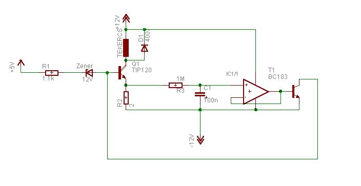

(#) Gelez hozzászólása Aug 30, 2009 /
Egy 24V 1A elektromágneses szelepet szeretnék kapcsolni 5V-al. A probléma az, ha folyamatos 24V-ot kap, akkor a tekercs nagyon melegszik. Arra gondoltam az 1A csak a behúzáshoz kell, utána a behúzva tartáshoz elég lesz 0,3A is így nem melegszik. Az alábbi áramkört készítettem. Jól működik, de alkatrésztemetőnek tűnik. Van vkinek egyszerűbb ötlete erre a problémára?
üdv:zoli
(#) maTaKee válasza Gelez hozzászólására (») Aug 30, 2009 /
A 12V-os zénert, meg az IC-s rész szerepét nem értem, hogy minek kell. Ha csak annyi kell, hogy 5V-al tudd kapcsolni a relét, akkor elég a TIP120-as rész.
Rajzzal kapcsolatban: a 0-t is szokták jelölni, nem csak a +- tápot.

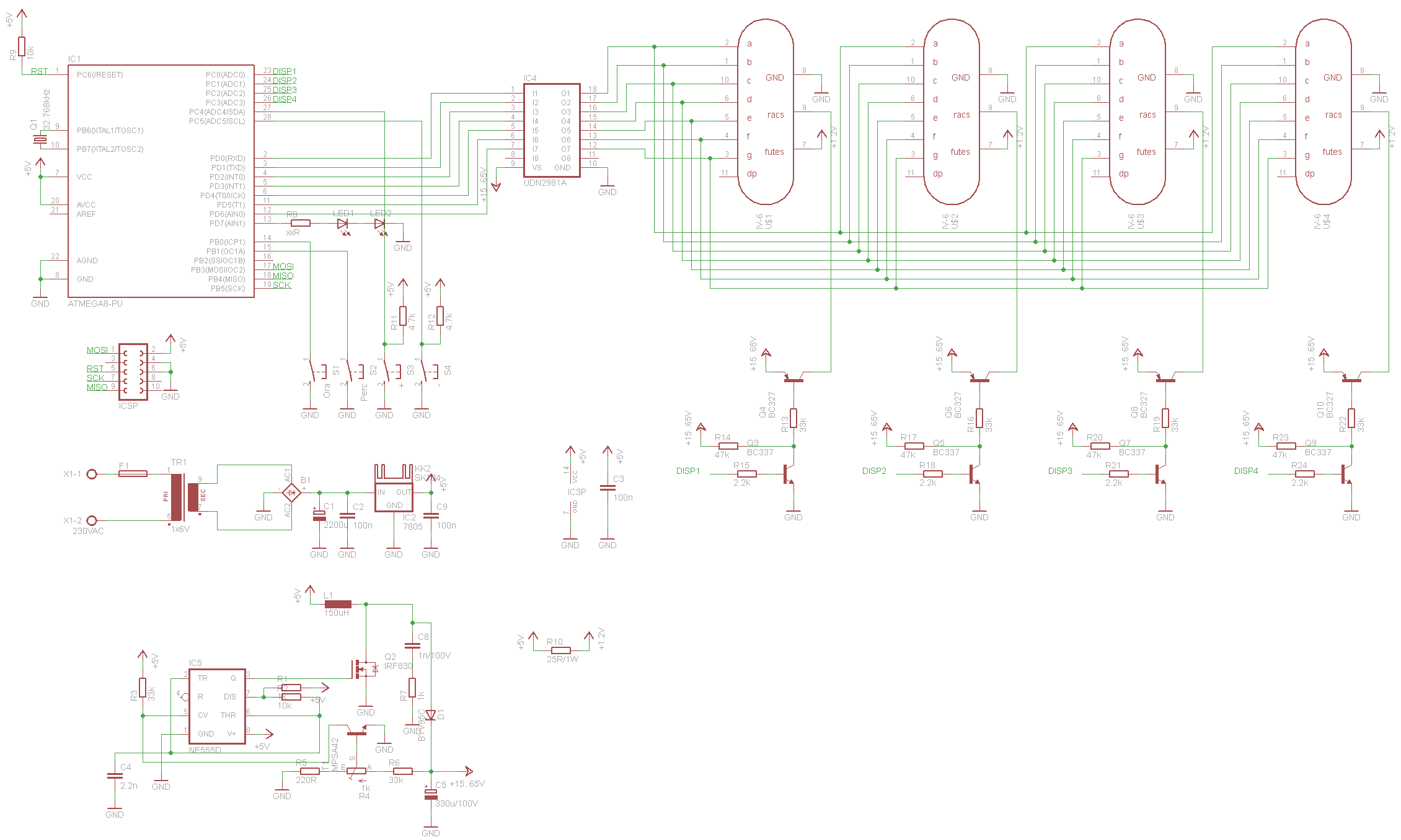

(#) vtnagy válasza gtk hozzászólására (») Aug 30, 2009 /
A kapcstápot tényleg elnéztem, javítottam.
Megcsináltam a többi javítást is, amit mondtál.
Szerintem marad a tranyó páros, mert az UDN nem lenne teljesen kihasználva. Ha majd megtervezem a másodperc kijelzőset is, oda akkor használok UDN-t.
A DP lábakat nem szeretném használni semmire, mert elválasztónak a 2 db LED-et szándékozom betenni.
Eredetileg dugasztápos volt, csak nekem 12V-os tápom van, azzal meg a 7805 már nagyon melegedne. Viszont HEStore-ban kinéztem egyet (Link), ezt használhatnám?
Mert akkor visszateszem az eredeti tápellátásra.
A fűtési részt remélem jól értettem, hogyan kell.

(#) kendre256 válasza Gelez hozzászólására (») Aug 30, 2009 /
Köss a tekerccsel sorba egy néhány ohmos PTK ellenállást! ("Gyárilag" is így csinálják.)
Ha sűrűn kapcsolgatod, akkor viszont ez nem jó megoldás, mert nincs ideje kihűlni a PTC-nek.
