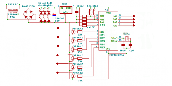

Hát ja! A VFD-s panel itt van előttem, de a vezérlés... 2500Ft lenne a 12 IC bele. Ennyiből a PICet, meg a tranyókat is megveszem. Már meg is van a rajz. Már csak meg kell venni az alkatrészeket, a panelt megcsinálni, meg bedobozolni az órát.
Persze, még tervezek bele 1-2 kapcsolót, meg ilyesmiket, ahogyan magamat ismerem.
12IC? hűűűha
Itt az első két rajz. Majd keresek egy PIC-eset, ami nem multiplex-ben hajtja a csöveket.
Áhá, így már érthető!
Csak meg kéne tervezni a panelt, hogy a kijelzőpanel alatt elférjen (20*7cm), és akkor a dobozolást is meg tudnám tervezni holnap.

Nekem kész van a vfd-s panel, szegmensmeghajtó IC-vel, meg tranyókkal.
Ja, jobban megnéztem, Neked olyan kell. Na várj csak, megrajzolom újra, mert közben másik géphez kerültem...

Az MPSA-s fokozatra mennek a katódok, a rajzon a PIC másik felén lévő kivezetések meg mennek a szegmensmeghajtó IC-kre. A PIC programja meg ott van a kapcsolások között.
