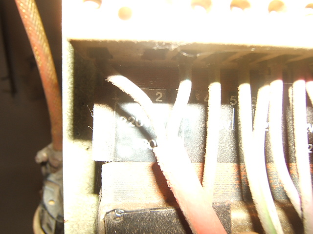

Bocs de az adattáblán csak 220V írást látok. Nem látom az "1x" előtagot.A 380V is a"3x" előtag nélkül szerepel,mégsem gondolom hogy a gép két fázisról üzemelne.
Mivel ezt én Co hegesztőgépnek nézem, a trafó jellegéből adódik, hogy egyfázisú 220V-os üzemre csak abban az esetben lenne alkalmas ,ha mindhárom primer tekercset párhuzamosan kötik. Ezt csak Yy0 kapcsolási csoportú trafónál lehetne megcsinálni. de akkor még ott a fokozatváltás kérdése, ami egyfázisú üzem esetén nem kivitelezhető,mivel a fokozatkapcsolók a fokozatokat oszloponként egy-egy tekercsrész kapcsolgatásával valósítják meg.Ez csak háromfázisú táplálás esetén lehetséges,mert a 120fokos fáziseltolás miatt az aszimmetrikus gerjesztés nem zavaró mértékű.
(#) Toxic1 válasza (Felhasználó 13571) hozzászólására (») Aug 31, 2009 /
Mindhárom áthidalásnál van villany, belemegy a 220, át is megy a csokikon valami mégse jó! (a hegesztő )
Szia Zoli! Változás van! Van még egy sor csoki hasonló írással mint a másik. Ennél is azt írja hogy 220V 1,2 , 380V 1,3 ! Gondolom ezt is át kell kötni? Mellékeltem képet.
(#) mpisti válasza (Felhasználó 13571) hozzászólására (») Aug 31, 2009 /
Igen,de-mint ahogy korábban írtam,a tekercsek párhuzamos kötése a fokozatváltás szükségessége miatt a háromfázisú Co hegesztőknél nem valósítható meg.
A kapocslécen tisztán látszik,hogy a primer tekercsek most csillagba vannak kötve, de deltába kötve is csak 3x230(220)V-ról üzemeltethetők.Ha a fokozatváltás mindhárom oszlopon szimmetrikusan kapcsolná át a tekercseket,akkor a párhuzamosítás megoldható lenne,de nem delta kapcsolással,hanem egy egyedi tekercs konfigurációval.De ez a megoldás is CSAK Yy kapcsolási csoportú trafónál működne,delta kapcsolású szekundernél nem. Arról nem is beszélve,hogy a szekundert is át kellene alakítani a háromfázisú graetz egyenirányítóhíd miatt.
Szia Zoli!
Közel 30 éve foglalkozom hegesztőgépekkel, ezen belül validálással, szervizeléssel,javítással, néha átalakítással.
Amiket leírtam,azt az évek során összegyűlt tapasztalat alapján tettem. A konkrét esetben az egyfázisú üzemre történő átalakítás kizárná a háromfázisú üzem lehetőségét,illetve csak komoly beruházás árán lenne megvalósítható,de szerintem annyit nem érne meg,ahogy elnézem,ez a gép legalább 25 éves lehet. Szerintem nem éri meg a költséget,ha egyébként három fázisról jól működik.Ha viszont a tulajnak nincs három fázisa,akkor a legésszerűbb dolog lenne elcserélni egy egyfázisúra.
Hááát igen! Vas megye, Rum. Mindenhol van áram az összes írásnál ahol oda van írva hogy 220, a kapcsolónál is, utánna bemegy valami tekercsbe aztán ennyi.
Akkor marad a 380. Kunyizok a szomszédtól Nagyon köszönöm Pisti, Zoli az időt amit erre fordítottatok!
