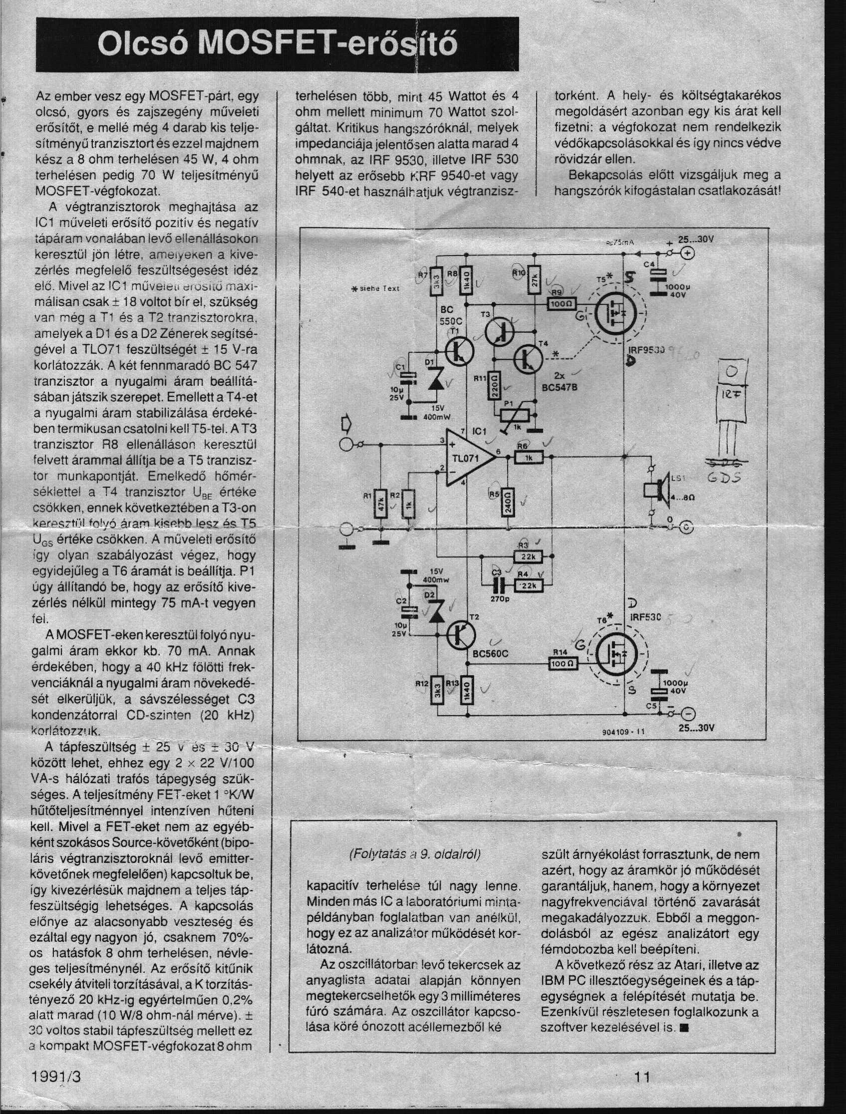

Helló Mindenki!
Valószínű sokan találkoztatok már a 3Byte oldallal.
Ott lelhető fel ez a kis pofás erősítő.
3Byte VF3
Megtalálható minden információ a sikeres építéshez, csak éppen NYáK nicsen. Nos, elsősorban ezt szereném megosztani. Lehetne kisebb is a panel, talán 6mm-es trimmerel még kisebb lenne. De igy is elég kicsi szerintem.
A végfok élesztése egyszerű. Az elején recseg pattog egy kicsit, de amint a trimmer értékét csökkentjük szépen kitisztul a hang.
Elég szétnyűhetetlennek tünik. Fet még nem szált el. Csak két műveleti erősítő. ( egyik féltápfesztől, a másik hibás beforrasztástól, tanulópénz naa )
A teljesítménye bőven elég otthoni használatra és nagyon tiszta a hangja. Egy kis 8ohmos hangfalat megkűldtem vele max hangerön és nem tapasztaltam torzítást. Bár lehet csak elfogult vagyok vagy csak a hangfalam gagyi...
Úgy gondolom hogy van létjogosúltsága ennek a kis erőlködőnek, mert nagyon jo kis kapcsolástechnikája van, és a Fetes hangzás is unikumnak számít.
A teljesítménye sem elhanyagyolható... (Kb. 15Watt 8Ohmon/30Watt 4Ohmon )
Főleg ha azt nézzük hogy 600-650Ft-ból max kihozható egy panel.
Csatolmányok alul. A képen az elsö probaverzió. Nyákkép és a file. Vasalásos verzió.Sprint Layout-al.

(#) isamisa válasza Müszi hozzászólására (») Nov 21, 2006 /
Hi
Egy 6*8centis 4mm vastag alulemez van rajta. Elégnek tűnik egyenlőre. Enyhén langyos volt normál hangerőn. A hütése nem lesz gond szerintem.
Szal nem fog neki kelleni nagy borda. Én aszem egy PII-es procihűtöt fogok rátenni ami ketté van vágva.
A melegedése a hangerővel arányos amúgy.
Mire vagy még kiváncsí?
Király Úr szerint a pattogás, gerjedés. Attól van hogy nem kap elég áramot a FET, ekkor gerjedhet. 50-60mA-től már szépen szólt.
Megkérdeztem azt is hogy mennyí az átviteli sáv.
-3dB-es alsó határ 7.3Hz. vagyis 10Hz-től 45kHz-ig
Isa
Hát az az AN Ic és eközött ég és föld van, Mondjuk nem a legaudiófilebb FET az IRF sorozat, de ez pont olyan mint hogy miért kell a JLH-ba 2n3055. Amit szinte mindenhol áteresztő tranyának használnak.
Amugy 8Ohmos és 100Wattos házimozi hangfal volt, hátsó rear sugárzó. Szal nem nagy de szépen szólt. Semmi búgás ahogy már irtam, semmi recsegés.
Mennyire érzékeny? Hát én kinyírtam a müveleti erősítőt, de a fetek nem halltak bele egyszer sem. Csak majdnem a hangszóró. Féltápfeszt nem szeretik azok sem.
Ahogy az oldalon is írja:
2A oldalanként, 60Watt magyarul. 120-150Wattos trafó böven elég. Nekem is 200Wattos van.
+-18V
szerintem még a +-19V-ot kibírja.
A diódát a fetre. Csak ügyelni melyik irányba nézzen. A VF2-nél van róla leírás.
Üdv : Isa
Szerk: Jah és a kikapcsolásnál kicsit hosszabban nyúlt el a lefutó hang. Ott recsegett. Mondjuk nekem a sok pufferkondi miatt
