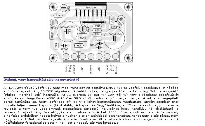

(#) sprofan válasza solymosi hozzászólására (») Okt 4, 2009 /
Az LM1036-ról csak annyit, hogy aki nem tudja rendesen megépíteni annak nem is fog rendesen működni.... Egyébként nagyon jól és szépen megy, csak hát oda kell figyelni elsősorban a tápellátásnál. Nekem is 2x7294 -em van előtte egy LM1036, ha kell küldök teljes dokumentációt leírással nyákrajzal beülltetési rajzal és ami fontotabb egy normáls táp rajzal. Védelemnek az UPC1237-et tudom ajánlani, nagyon jól kitalált IC, itt van róla több infó: Bővebben: Link

(#) sprofan válasza Mityu60 hozzászólására (») Okt 4, 2009 /
Meg is volna, csak szanaszét voltak a fájlok...
Bár a táp egy áteresztős strabilizált táp, de mégis nagyon jól kiszűri a macit, sima graetz+nagy +kis kondis megoldással volt egy kis maci benne, betettem hát ezt veszíteni nem sokat lehet vele alapon, és tökéletes! A tranyónak nem árt egy kis borda.
