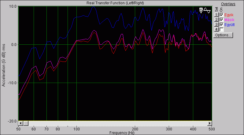

(#) pl13 válasza highand hozzászólására (») Szept 24, 2009 /
Ki használt és milyen jelzőt?
Négy hangszórónál pedig rendszerszinten nézve 1W bemenőteljesítményél 6dB-el nő a hangnyomás, magyarul az érzékenység ennyivel lesz magasabb, ez tény, és bármikor bizonyítható (bár elég végiggondolni ésszel, leírtam legutóbb az okát, azonos fs, azonos Qes, négyszeres Vas, és ez bizony négyszeres ref. hatásfokot jelent, ami +6dB-nek felel meg. Újra csatoltam az idevágó képletet).
Hogy ezt a rendszerszinten vett 1W-ot hány erősítővel, és hogyan juttatod a hangszórók lengőcsévéjére, az már teljesen mindegy, lényeg hogy ugyanazt a jelet kapják. A többi játék a teljesítménnyel pedig már csak matematika, ha megvan a négy hangszóróra rendszerként érvényes érzékenységadat onnan már könnyen számolható a hangnyomás akármilyen bemenőfeszültségre.
Tehát összefoglalva, két hangszórónál az érzékenység 3, négynél hat dB-el nő, egészen addig, amíg a hangszórók közötti távolság nem lesz összemérhető a lesugárzott hang hullámhosszával. Utána mindenféle helyzet, és pozíciófüggő kioltások jönnek a képbe, tehát értelmét veszti a négyszerezés (pl. ezért is butaság szélessávú hszeket duplázni...).
Csatoltam még egy mérést okulásul, Gilszkilabor készítette anno még a terminálfórumos időkben, orion HS 9-eken bemutatva a duplázás hatását. Szerintem egyértelmű.
Persze nem értem egészen, hogy ennek mi köze az ellenállásal kapcsoaltos problémás gondolatmenetedhez...
Nem, ez nem igaz, ugyanis a hősugárzókat kicsit sem tudom elektroakusztikus rendszerként tekinteni (kivéve, ha belerúgok, és csörömpöl persze akkor is csak mechanikai a zaj, szóval még úgy sem jön össze).
Nem olvastad el, amit írtam. Vagy "nem jött át". Próbáljam másképp magyarázni, vagy megnézed újra?
A négyszerezés érzékenységnövelése miatt az azonos hangnyomáshoz betáplált teljesítmény negyedakkora, így azonos hangnyomás esetén a 4 hsz jóval kevesebbet fűt, mint az egy.
félkövérítés nélkül, egyszerűen...

(#) emmzolee válasza highand hozzászólására (») Szept 24, 2009 /
Hello
Na most amit írsz, az több dologból vérzik. a kvadrát amiről írsz, az a kábelek keresztmetszetét jelenti a jele qmm. Szerintem amit te mondasz, az a vegyes kapcsolás, amikor is két hangszóró sorban, a másik kettő is sorban, és ez a két páros egymással párhuzamos. tehát ha mind a 4 hangszóró 4 ohmos, akkor az eredője így szintén 4 ohm lesz.
A következő dolog, hogy nem jellemzünk egy hangszórót hatásfokkal, hanem inkább érzékenységgel. pl:89dB/W/m
Az meg amit te átfordítottál hősugárzóra, azt nem jól csináltad, mert nem figyeltél, mit modtak előtted. Azt mondták, hogy ugyanannyi bevitt teljesítmény mellett lesz hangosabb a hangfalad. Tehát a 23V-os hálózat nem jó példa, mert ugye ott nem szab határt semmi a teljesítmény növekedésnek. De ha azt mondanánk, hogy van rajta egy teljesítmény generátor, akkor 1 hősugárzó ugyan annyit emelne a szoba hőmérsékletén, mit a 4 db vegyes kapcsolásban.

(#) pl13 válasza emmzolee hozzászólására (») Szept 24, 2009 /
„akkor 1 hősugárzó ugyan annyit emelne a szoba hőmérsékletén, mit a 4 db vegyes kapcsolásban.”
Igen, de még ez nem analógia a hangszórókra, mert ott a sugárzó felület növelésével együtt nő a rendszer hatáfoka is.

(#) highand válasza emmzolee hozzászólására (») Szept 24, 2009 /
„tehát ha mind a 4 hangszóró 4 Ωos, akkor az eredője így szintén 4 Ω lesz.”
Ebben tehát egyetértünk, egy hangszórónak ugyanannyi az impedanciája, mint 4 -nek ebben az elrendendezésben - én továbbra is kvadrátnak fogom hívni, de ez biztos nem okoz zavart.
Ha nem baj, arról nem mennék bele vitába, hogy a hatásfok elegendően jól jellemzi-e a leadott és érzékelhető hangnyomások arányát ebben az esetben, azaz, az azonos hatásfokú, egyforma hangszórók érzékenysége is egyforma...szerintem.
„Tehát a 230V-os hálózat nem jó példa, mert ugye ott nem szab határt semmi a teljesítmény növekedésnek”
Ebben már nem értünk egyet, mert igenis, hogy van ami határt szab, ez pedig az impedancia, amit rákötünk. Ha 1 hangszóró egységnyi teljesítményt vesz fel az egységnyi kimenőfeszültségű erősítőről, akkor 4 olyan hangszóró esetében, amelynek az eredő impedanciája megegyezik, az egy hangszóróéval, - és ezt te számoltad ki - pontosan ugyanakkora teljesítményt fog felvenni, az egységnyi kimenőfeszültségű erősítőről, mivel ugyanakkora impedancia terheli azt.
Ugyanakkora teljesítmény oszlik tehát 4 részre, azaz egy - egy hangszóróra, tehát egy-egy hangszórón 1/4 teljesítmény van, a kvadrát elrendezés esetén.
Namost, ha maguknak a hangszóróknak nem változott a hatásfoka meg, - és nem változott meg, akkor 4x1/4 teljesítményű rendszer a kvadrát elrendezés.
A felvett teljesítmények összege megegyezik, a hangszórók hatásfoka egyenként ugyanakkora, mint az egy hangszórós elrendezés esetén, kényszerűen akkor az egyenként keltett - egynegyed - hangnyomások is megegyeznek.
A hősugárzós hasonlat nagyon is pontos.
- Egységnyi (230V-os) kimenő feszültségű forrásra kapcsolódik a hősugárzó, akár egy kapcsolódik, akár 4 db kvadrátba kapcsolva.
- Az kvadrát eredő impedanciája itt is megegyezik az egy hősugárzóéval, csakúgy, ahogyan a hatásfok azonos egy-egy hangszóró esetében is.
Itt is egynegyed teljesítmény jut egy - egy hősugárzóra. és a hatásfokuk is megegyezik.
Ebben az esetben viszont mindenkinek nyilvánvaló, hogy ugyanakkora lesz a leadott hő, mindkét esetben!
Miért kelt(tene) 4 db egynegyed teljesítménnyel hajtott hangszóró, egyenként egynegyed hangnyomásának összessége 6 dB-lel nagyobb intenzitást, mint egy darab azonos hatásfokú hangszóró 4 szeres teljesítménnyel hajtva generált 4 szeres hangnyomása?
