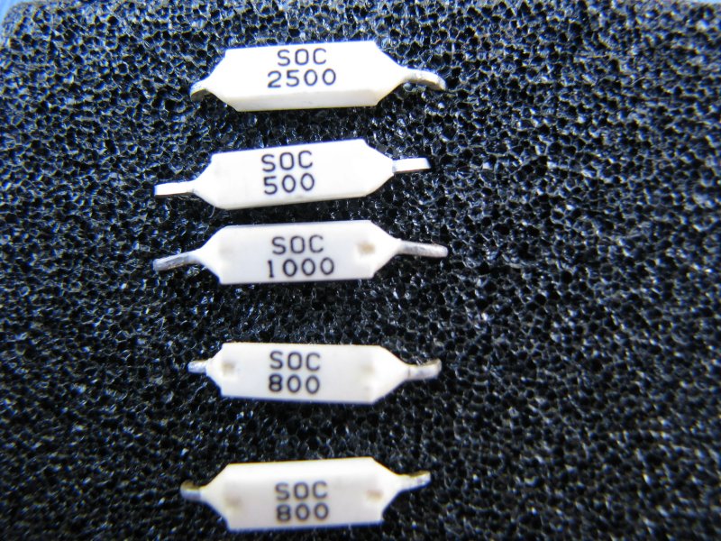

(#) nagy hoho hozzászólása Szept 22, 2009 /
Helló! Ez milyen alkatrész szerintetek?
Üdv: nagy hoho
(#) mammut válasza nagy hoho hozzászólására (») Szept 22, 2009 /
Fuse, vagyis biztosíték: 800-800mA,
1000-1000mA-1A.
A többi egyértelmű!
(#) nagy hoho válasza mammut hozzászólására (») Szept 22, 2009 /
Mielőtt feltettem a kérdést meg mértem, volt amelyiknek ellenállása,volt amelyiknek kapacitása,volt olyan is aminek semmi. Az szakadt volt. Kösz a választ, holnap újra mérem.

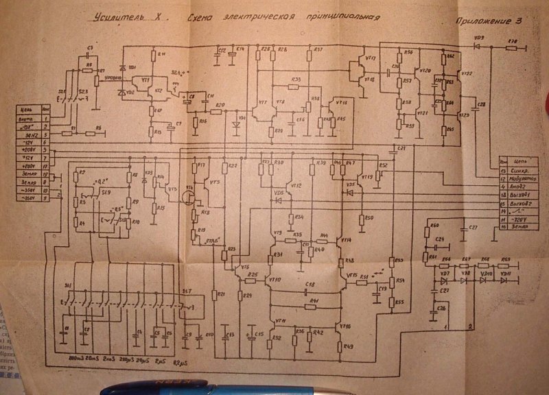

(#) Sinus hozzászólása Szept 23, 2009 /
Már egy jó ideje javitok egy orosz szkópot, a tipusa H3015. A benne levő fűrészgenerátorban van egy tunnel dioda, amiről nem találok semmi adatot, a tipusa AИ301B.
Bármi adat jó lenne róla, vagy esetleg mivel tudnám helyettesiteni ezt a diodát?
Csatoltam a kapcsolási rajzot is "VD4" az emlitett alkatrész.
Segitségetek előre is köszönöm!

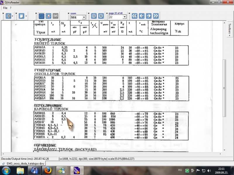

(#) Doncso válasza Sinus hozzászólására (») Szept 23, 2009 /
Parancsoljál kérlek.
(#) Sinus válasza Doncso hozzászólására (») Szept 23, 2009 /
Köszönöm a gyors választ !!!

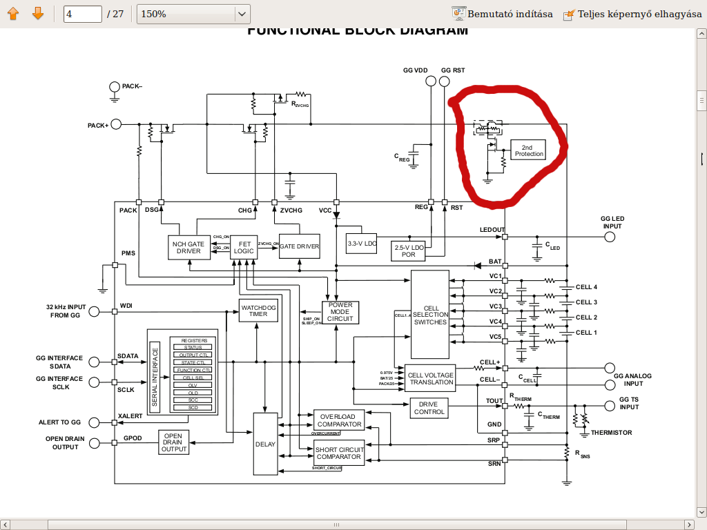

Van egy pár laptop aksim, amiknek ugyanazok a tünetei. A kimeneten semmi fesz nem jelenik meg, fesz ráadásra sem reagál. Belenéztem a belsejébe, cellák jók, tápegységről szépen fel tudom tölteni, de az elektronika halott. Találtam egy kis 3 lábú alkatrészt, amire ez van írva: SEFUSE D6Y66C ha jól tippelek valami biztosíték lehet, de semmilyen értéket nem mutat. A legérdekesebb, hogy 3 lába van. Valaki valamit tud erről a "valamiről"?
Közben találtam infót, hogy mi is lehet. Bővebben: Link Ezt mivel tudnám helyettesíteni???
(#) Action2K válasza Ricsi89 hozzászólására (») Szept 26, 2009 /
A circuit diagram szerint két biztosíték és egy hőellenállás van benne.
A bizti(k?) 12A, az ellenállás 50 ohm, de hogy hogy változik
(#) Ricsi89 válasza Action2K hozzászólására (») Szept 26, 2009 /
Erre már én is rájöttem ,csak nem tudom hogy lehetne helyettesíteni valamivel.
(#) Ricsi89 válasza Ricsi89 hozzászólására (») Szept 26, 2009 /
Ismét itt. Megnéztem a vezérlő ic adatlapját, abban is szerepel ez a "valami". Képet is mellékeltem, bekarikázva az említett részt. Már csak azt kellene kideríteni, hogy mi vezérli ezt. Van a panelon még egy BQ8030-as ic is, de arról semmi infót nem találtam eddig.

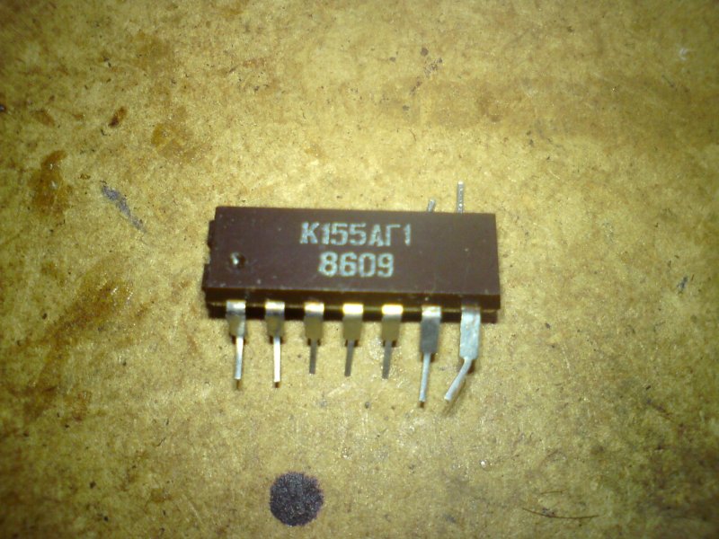

(#) jdani hozzászólása Szept 27, 2009 /
hali. ez az orosz masina mit tud?
(#) Doncso válasza jdani hozzászólására (») Szept 27, 2009 /
SN74121 - monostabil multivibrátor. Bővebben: Link

(#) jdani válasza Doncso hozzászólására (») Szept 28, 2009 /
Ez biztos? még a számok sem egyenek, nemhogy a betűk
(#) kadarist válasza Becsey hozzászólására (») Szept 28, 2009 /
Kapcsold rá az akksit nyugodtan. A automata töltők gyakran akkor élednek fel, ha akkumulátort kapcsolsz rá. A két dióda jó?
(#) vizor válasza jdani hozzászólására (») Szept 28, 2009 /
Most ugye csak viccelsz ? Persze, hogy biztosan tudja Doncso kolléga ! Ennek a K155AG1-es orosz IC-nek a nyugati megfelelője az SN74121. Persze a lábkiosztás nem biztos, hogy ugyanaz, ahhoz már szükséges lehet az eredeti orosz adatlap.
(#) kadarist válasza vizor hozzászólására (») Szept 28, 2009 /
Egyezik a lába is.
(#) Doncso válasza vizor hozzászólására (») Szept 28, 2009 /
Így van uram, egy orosz katalógusból lestem ki, pontosabban egy cross-reference (kereszt referencia azaz helyettesítő , jdani kedvéért) katalógusból.

Esetleg feltennéd azt a katalógust, ha elektronikus formában van ? Volt nekem is egy, de sehol se találom pillanatnyilag, na meg a tiéd hátha jobb... Előre is köszi.
Tőlem jó lesz?
(#) Doncso válasza kadarist hozzászólására (») Szept 28, 2009 /
Ez az, ugyanez van nekem is, de te gyorsabb voltál. Köszi.
