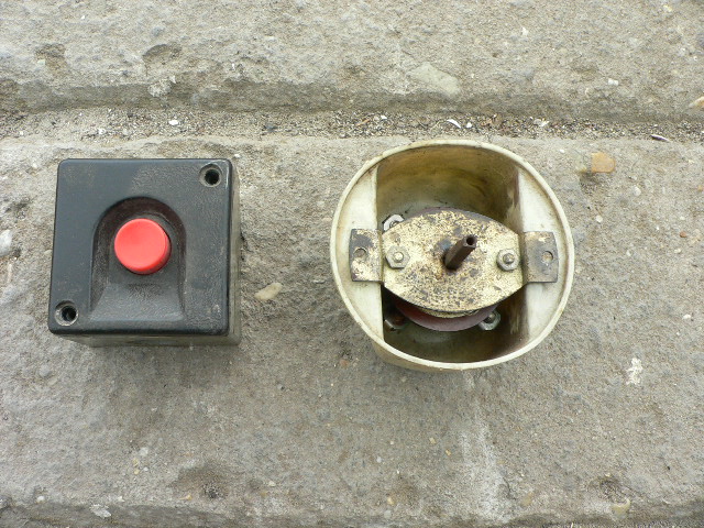

Összeállt a gép,vág a fűrész .Egy problémám még van.Üresben szépen megy a motor,indítás után elenged a relé.Ha viszont felrakom az ékszíjat és felpörög a motor akkor nem enged ki az indító relé, kb 1/2 perc után már szagosodik a motor.Lehet a relén valamit állítani, mi lenne a megoldás?
Előre is köszönettel: galjoca
(#) Dudus válasza galjoca hozzászólására (») Okt 12, 2009 /
Helyettesítsd egy nyomógombbal, amit felpörgés után elengedsz.
(#) Imi65 válasza galjoca hozzászólására (») Okt 12, 2009 /
Lehet, hogy Dudus megoldása lesz az igazán jó. A relé behúzását egy közönséges rugó nehezíti, ennek a feszességét kéne akkorára beállítani (csavarral, vagy ahogy lehet), hogy induláskor még biztosan behúzzon, de csak határozott túlterhelésre (amikor már veszti a fordulatot) működjön. Ha nem tudod beszabályozni, akkor inkább a Dudus féle nyomógomb.
(#) mpisti válasza Imi65 hozzászólására (») Okt 12, 2009 /
Dudus által javasolt megoldás jó ilyen helyre, ugyanis minden alkalommal be fog kapcsolni a relé,amikor egy kicsit jobban terheled a motort. Emiatt előbb-utóbb le fog égni.
(#) Imi65 válasza mpisti hozzászólására (») Okt 12, 2009 /
Én ezért javasolok mindig üzemi kondenzátoros motort. Azzal nincs ez a macera.
Igen,de akkor a motor segédfázisát is állandó üzemű kondihoz kell tekerni. Állandó üzemű kondit egyébként általában állandó terhelésű motoroknál szoktak használni. Pl. ventilátorok;keringtető szivattyúk;hűtőgép kompresszorok;stb... A körfűrész motornak viszonylag nagy nyomatékot kell kifejteni indulásnál, ezért szerelik inkább startkondenzátorral, na meg azért,hogy üresen járva a segédfázis ne fogyasszon áramot.

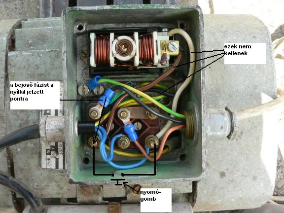

(#) VIM válasza galjoca hozzászólására (») Okt 13, 2009 /
Helló!
A bekötés az így nézne ki nyomógombos megoldásnál. Ha nem extrém terhelésnek van kitéve a motor s állandó felette a felügyelet, akkor javasolt a nyomógomb, de ha nincs felügyelet alatt és hálózati kimaradás történik, rövid időn belül leég, mert nincs ami a segédfázist visszaadná az induláshoz.

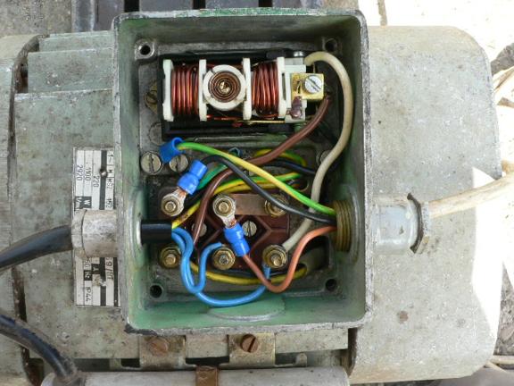

(#) VIM hozzászólása Okt 13, 2009 /
Az előző kép rosszul sikerült, de most remélem jól látszik minden. Ha kell a forgásirány bekötése is majd mindjárt meglesz az is.
A forgásirányt így lehet megváltoztatni, ahogy a képen berajzoltam. A kamrás kapcsoló határeset lesz, mert a mosógépekhez anno 10A-s kapcsolókat használtak. Próbálj beszerezni 16A-t.

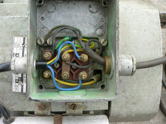

(#) galjoca válasza VIM hozzászólására (») Okt 14, 2009 /
Elsősorban VIM-nek írnám, de bárki válaszát köszönöm.Lefényképeztem a motort indító relé nélkül és a megváltoztatott (jó) forgásiránnyal.Az lenne a kérdésem hogy a nyomógombos bekötést ugyanúgy csináljam ahogy VIM az eredeti bekötéshez magyarázta?Egy régebbi BKV nyomógomb megteszi?

(#) Tomi111 válasza galjoca hozzászólására (») Okt 14, 2009 /
Helló!
Újra én. Itt a kért bekötés:
Még annyit, hogy ne használja túl hosszú és vékony hosszabbítót! Gondolok itt 50-60 méterre és másfeles kábelre.
Minél közelebb dugd be a mérőhöz, és legyen legalább 2,5-es kábel, hogy minél kisebb feszültség essen.
Üdv! Tomi

(#) VIM válasza galjoca hozzászólására (») Okt 14, 2009 /
Azért nem akartam egy képre rávinni mindent (relé nélküli/ forgásirányváltás), nehogy összekeveredjen valami a bekötés során. Az (#530946) bekötés az indító relé nélküli, a (#531011) bekötés meg csak a forgásirány. De a bejövő fázis a kapocslécre, értelem szerűen átkötendő a nyíllal jelzett pontra és ott is marad, mert a relé megszűnt.
