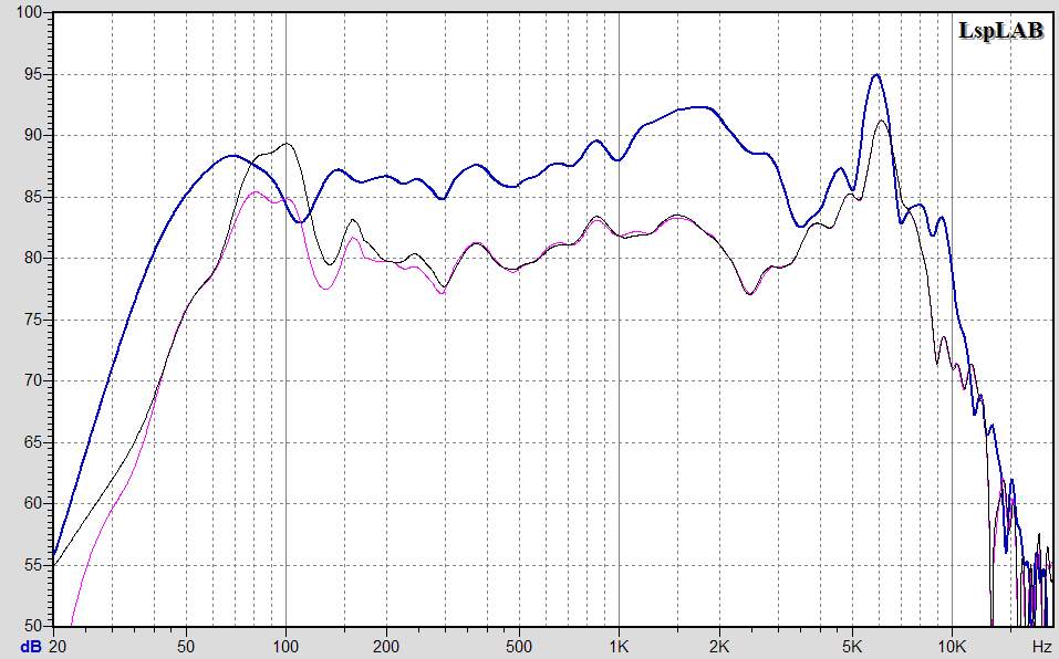

(#) highand válasza szergey hozzászólására (») Okt 13, 2009 /
Hát sokat finomodott a stílusod, amióta több új neved lett, de a szándékaid azért nem változtak látom és még mindig azt gondolod, hogy minősítheted mások ismereteinek szintjét, saját vélt tudásod tükrében.
Egyetértesz vagy sem, ez a két hozzám került vidi hangszóró nem egy sikerült darab és nem sok közük van a megadott paraméterekhez. Sem reflex dobozban, sem zárt dobozban nem hozzák azt, amit a megadott paramétereik alapján kellene.
Az elektret mikrofon nem torzít 10%-ot, de még 1-et sem 86 db hangnyomásnál és főleg nem háromszögesíti a szinuszt 200-300Hz-en, amit egyébként igen jól lehet hallani az általam csatolt hangmintán. és talán nem kellene ilyen durva legendát útjára engedni.
Ezek a hangszórók sokkalta rosszabbak sajnos, mint a velük együtt mért SAL hangszórók és én is azt vártam, hogy a vidi lesz jobb, dehát nem így lett.
„Hangsugárzók mélyátvitelét így nem lehet mérni, és ez a módszer sajnos még korrekt összehasonlításra sem alkalmas”
Márpedig hangsugárzók mélyfrekvenciás átvitelét lehet mérni közeltérből, akár a doboz belsejéből is. Ezen nem fogok tovább vitatkozni.
„Az elektret kapszulák igenis iszonyatosan torzítanak”
Nem, ennél a hangnyomásnál nem.
Ez a két példány vidi hangszóró színusos mérőjelel hajtva iszonyatosan torzit és torzítson a mérőrendszer bármit, füllel hallható, amikor eléri azokat a frekvenciákat. Ezt nem lehet kimagyarázni, ebből a szempontból a vacak kínai sokkal jobb és ezen sem fogok tovább vitatkozni.
Én legfeljebb 200 különféle hangszóró mérést tudhatok magam mögött, de teljesen biztos vagyok benne, hogy nálad többet tudok a mérési oldalról, mert én spáci programok nélkül is meg tudok mérni egy hangszórót, sőt ha nagyon muszáj, akkor mikrofon nélkül is, de még ezzel együtt sem tartom magam szakembernek ezen a területen.
Ezekhez a mérésekhez amit én most csináltam, sem speciális szaktudás, sem csodaprogramok, sem fellengzős dumák nem kellenek, mert annyira triviálisak.
Hogy egy érthető hasonlatot hozzak a feladat "nagyságáról":
- ahhoz, hogy egy anyuka a kezével megállapítsa, hogy lázas-e kisfia, elég, ha a gyerek homlokára teszi a kezét.
Nem kell hozzá sem doktorátus, sem digitális infra hőmérő, sem fellengzős hegyibeszéd, arról, hogy mennyire pontalan mérés a kézrátétel, hiszen függ például attól, hogy mit fogott az anyuka azt megelőzőleg...
(#) szergey válasza highand hozzászólására (») Okt 13, 2009 /
Hát ez egyáltalán nem így működik.
A dobozon belül mérhető a mélyátvitel, de közeltérből ebben a formában, ahogy te csináltad. NEM. És ne is vitatkozz ezen, mert úgyis nekem van igazam. Már többször kiderült, hogy Te semmit nem tudsz a mérésekről, illetve az elektroakusztikáról, a neked "triviális" igazságok általában pusztán hülyeségek a valóságban. Lásd a +3dB, +6dB témával lefutott köröket, ott SEM TUDTAD MEGMÉRNI a növekvő hangnyomást, és NEM ISMERTED a HÁTTERÉT sem. Pont. Ezzel kapcs lezárhatjuk a vitát.
Most is ugyanez a probléma, amit már korábban írtam, nem ismered a b-reflex dobozok működési módját, és nem tudod a hangsugárzók mérésére vonatkozó alapvető szabályokat, pl. azt, hogy hol alalkul ki először egységes hullámfront.
A kapszulák pedig torzítanak, már 90dB-nél is, nem véletlenül kell módosítani többségüket a használható szint eléréséhez. Írtam már, Linkwitz írásait böngészd a témában. Ezek tények. Ne vitatkozz a valósággal.
Ezek a mérések, amiket most csináltál, ugyan program és szaktudás hiányában készültek, mégis használhatalanok, belőlük semmiféle következtetés nem vonható le.
Ha tényleg hiszed, hogy a valóságot mérted, küldd hát el nekem a hangszóróidat, lássuk tényleg olyanok-e, mint ahogy állítod, vagy csak lázad volt, és véletlenül a homlokodra tetted a mikrofont, nem az állványára.
A nálam lévő HA15 ugyanis az utolsó gyártási sorozatból van, megegyezik a tiéddel.

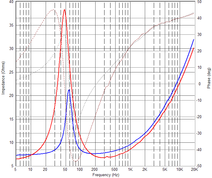

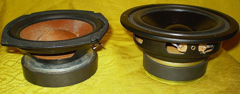

Első körben következzen két hangszóró egy SBX 13, és egy HA15-618 (pont ugyanaz, mint a HA13-478) impedanciamenete, illetve T-S paraméterei, a gyári adatok mellett.
Az impedanciameneteken már szembetűnő a különbség, hiába a kínai hangszórón a nagy és nehéz mágnes, semmit sem ér, a H2000 hangszóró jóval kisebb méretű és tömegű mágnese 1,5-szer nagyobb légrésindukciót hoz kétszer nagyobb légrésmagasság mellett is (pont ezért szoktam írni, hogy a mágnes mérete semmit nem jelent).
A T-S paraméterek világosan olvashatók a táblázatban, nem is kell hozzá kommentár, talán csak annyi, hogy a HA15 pontossága mellett, csak 5-ször nagyobb hangnyomásra képes már 1W-on mint az SBX. Nem beszélve arról, hogy a terhelhetősége is kétszer magasabb.

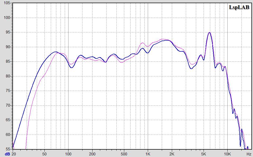

És HA megengeded, mutatok még egy pár dolgot. A hangszórók mélyátvitelét rengeteg tényező befolyásolja, így például a doboz megépítettsége, és a szigetelése is.
Vegyük példának a HA15-öt, ha már úgyis kéznél van. Először nem tettem semmit a hangszóró és a doboz közé, majd másodjára tömítettem a rést Fidekával. Gondolom jól látszik, és nem kell megmutatni, mekkora is a változás.egy ilyen apró figyelmetlenségtől.
És mivel a HA15 CSAK b-reflex dobozban működik jól, ezért nagyon zavaró tud lenni mélytartományban, ha bejön a rés miatt egy újabb port, és elrontja a reflexcső hangolását, illetve jóságát.
Mindegy mivel és milyen sávban mérsz, a duplázás ugyanúgy érvényes. Szóval ezt rosszul tudod, és tele vagy hasonló nagyságú és hasonlóan megalapozatlan tévedésekkel. A neten pedig jó a képlet, csak rosszul használtad. A választ pedig úgy tűnik még mindig nem sikerült megtalálnod.
Én nem hallgatom a hangmintát, mert látom hogy az összes eddigi mérésed hibás, barátkozz inkább a gondolattal, hogy az előző 200 is értelmetlen volt sajnos.
Majd akkor vagyok hajlandó bármit is hallgatni, ha egyszer el mered küldeni nekem a hangszórókat valódi mérésre. Nem csak játszadozásra.
„Nem kisebb állítás hangzott itt el, minthogy az adott hangszóróknak megmérték, tehát nem egy villamos méréssel felvett görbéből számolták, hanem megmérték a mechanikai jóságát és a mozgó tömegét.”
A T-S paraméterek mérési módszere kb. fél évszázados már... Illene utánanézni. És Olson helyettesítő képletével kell kezdeni. Az már 60 éves is van talán.

Folytassuk akkor a tényleges összehasonlítást.
Impedanciamenet T-S paraméterek megvoltak. A kínai hangszóró, az SBX 13 mindkettő szerint használhatalannak bizonyult.
Jöjjön most az átvitelek mérése.
A doboz HA15-618-nál 10 liter 50Hz-re hangolva, nem ideális, de épp ez van kéznél, az SBX-nél pedig ugyanez, illetve szintén 10 liter, de zárt. Ahogy látszik, ez sem ideális, de annak a hangszórónak ideális dobozt építetni lehetetlen feladat.
Szerintem semmilyen magyarázat nem szükségeltetik, elég a mérésre nézni, újabb bizonyíték a kínai hangszórók használhatatlanságára.
