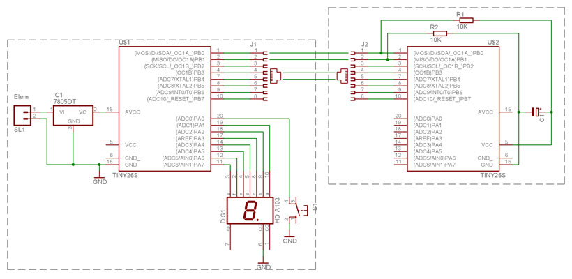

(#) vzoole hozzászólása Okt 15, 2009 /
Szerintetek működne az alábbi elgondolás?
UTP tesztelőt csinálnék...
1.
IC1 az UTP kábelen és az R1, R2 ellenállásokon keresztűl feltöltené a C1 kondit.
2.
IC2 feléled, majd lemegy aludni még egy kicsit.
3.
Timer felkelti az IC2-t ami 4-es (PB3) lábat magasba rakja.
4.
IC1 átvált bemenetbe (ekkor IC2 a kondiról menne).
5.
IC2 végigzongorázza a lábakat amit az IC1 érzékel.
Jelek alapján az IC1 felismeri, hogy milyen kábelt csatlakoztattunk és ki is jelzi (pl.: P-patch, C-cross, E-error).
ui.:
végigondolva felesleges kondiról működtetni az IC2-t, mert 1-es, 2-es vezeték mindig fix, tehát mehetne arról az IC2 táp, és csak a többit próbálgatná.
(#) trudnai válasza vzoole hozzászólására (») Okt 15, 2009 /
En egy passziv tagot tennek a masik oldalra ami a megfelelo erparakat koti ossze... Ellenallasokkal is lehet szorakozni, hogy az erparakban a vezetekek kozotti esetleges rovidzarat erzekeljuk (ADC segitsegevel)

(#) janyjozsef válasza vzoole hozzászólására (») Okt 15, 2009 /
És mi lenne, ha 8 láb OUT 8 láb INPUT és 8 láb SEGMENS.
Egy db IC. Minek a 2IC?
Belső OSC. CR2032-es elem. Semmi nem kell. Se ellenállás se kondi. csak a 2db csati 1db ic és 1db elem.
Ja és esetleg egy bekapcs gomb.
(#) levy_k válasza vzoole hozzászólására (») Okt 15, 2009 /
Miért, mi a gond vele, megbízhatatlan? Lassú? Lehet a dolgokat komplikálni, ágyúval verébre.... Never mind...
(#) vzoole válasza janyjozsef hozzászólására (») Okt 15, 2009 /
Mivel a kábel 2 vége között lehet nagyobb távolság is, emiatt kell 2 külön készülék.
ÁÁÁ. Így már más. Mindig minden infót el kell mondani.
Ne háborodj fel.
Mert amit javasoltam az egyszerűbb mint amit te akarsz csinálni.
„Lehet a dolgokat komplikálni, ágyúval verébre”
Viszont csak akkor jó, ha egy helyen van a kábel 2 vége.
Én arra gondoltam, hogyha csinálsz egy kábelt azt akarod megnézni, hogy jó e.
