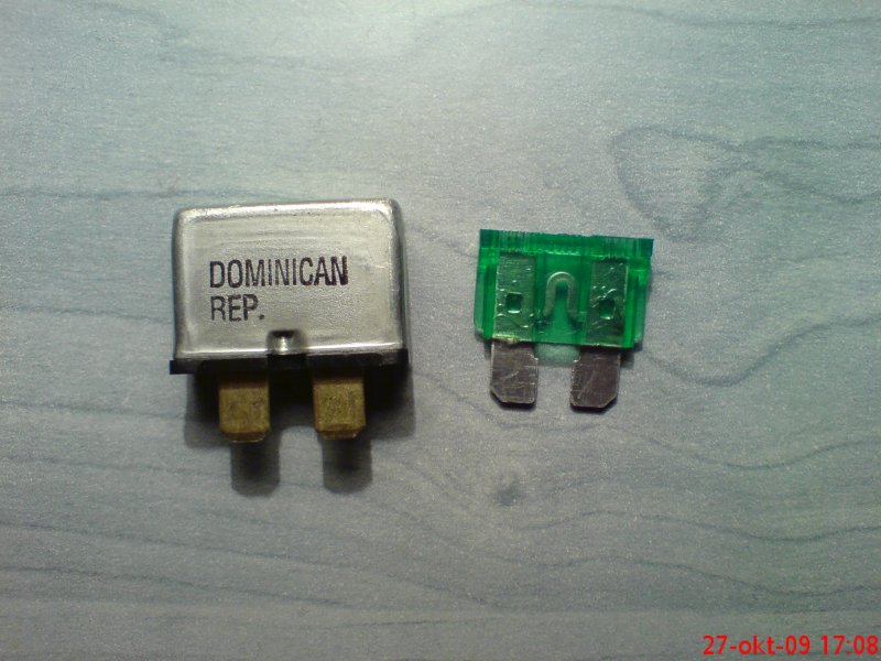

Sziasztok nem tudom aktuális-e még a potyo biztosíték problémája, de én találkoztam ilyennel Mercedes teherautóban pont olyan volt mint amit SzervízMacska említ, ezt kézzel kell visszakapcsolni.
Egyébként több autógyár használ „automata” biztit csak nem a biztosítékék táblában, hanem nehezen hozzáférhető helyen, (úgysem kell cserélgetni)
AUDI-ból már vettem ki ilyet kicsit nagyobb mint egy sima késes bizti, fém házas, és a műszerfal alatt van.
Csak azért írtam hogy nem kell az ezeréves bizonytalant választani, van újabb!

(#) villany-asz válasza potyo hozzászólására (») Okt 27, 2009 /
Webshopot nem, de amit én kiszereltem azt megtaláltam. A számát bediktáltam egy VW-szervizbe, rendelhető de sajna kb.: 4000Ft
próbáld bontókban,
azt nem kérdeztem milyen értékekben van ez 30A-os
itt egy kép a méret miatt egy hagyományos biztivel.
(#) villany-asz válasza villany-asz hozzászólására (») Okt 27, 2009 /
Bocs! A szám lemaradt: 443 937 105 A
30A 12V

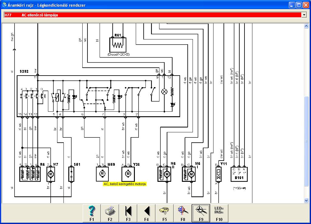

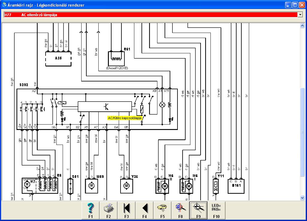

Olyan problémám lenne hogy egy astra külső levegő elzáró motorja nem kapcsol le végállásban amikor belső levegő keringetésre kapcsol. Ennek hatására még a mozgató tengelyt is eltörte. Szétpattintottam a mozgató motor dobozát és a fogaskerekeken, egy szerintem szűrőkondin és persze a motoron kívűl más nincs benne. Esetleg van ötletetek hogy merre kezdjem a hibát keresni? Valalmi ötlet esetleg hogy hogyan tudnám ezt a hibát megoldani műszerfalbontás nélkül(valamilyen áramkorlátozó relé vagy kapcsolás közbeiktatása)?
(#) akos70 válasza rszegedi hozzászólására (») Nov 26, 2009 /
F, G, H? Klimás, automata klimás? Behr, Delphi?
(#) rszegedi válasza akos70 hozzászólására (») Nov 26, 2009 /
G astráról lenne szó és Delphi a mozgató motorja. A klimát azt meg kell majd kérdeznem mert csak a motort hozták el nekem de ha jól emlékszem akkor automata klímás. Ez a szám van a motoron: 30.93656.02 és 52 497 183
Találtam rola egy rajzot, talán segit.
M59 a belsö keringetés motorja, és a klima/fütés kapcsolotáblájában van az elektronika, ami vezérli, abban kellene keresni a hibát.
(#) akos70 válasza akos70 hozzászólására (») Nov 26, 2009 /
Ez meg a Behr:
Köszi a rajzot!
Esetleg megtudod mondani hogy a klima/fütés kapcsolotábláját merre keressem majd?
