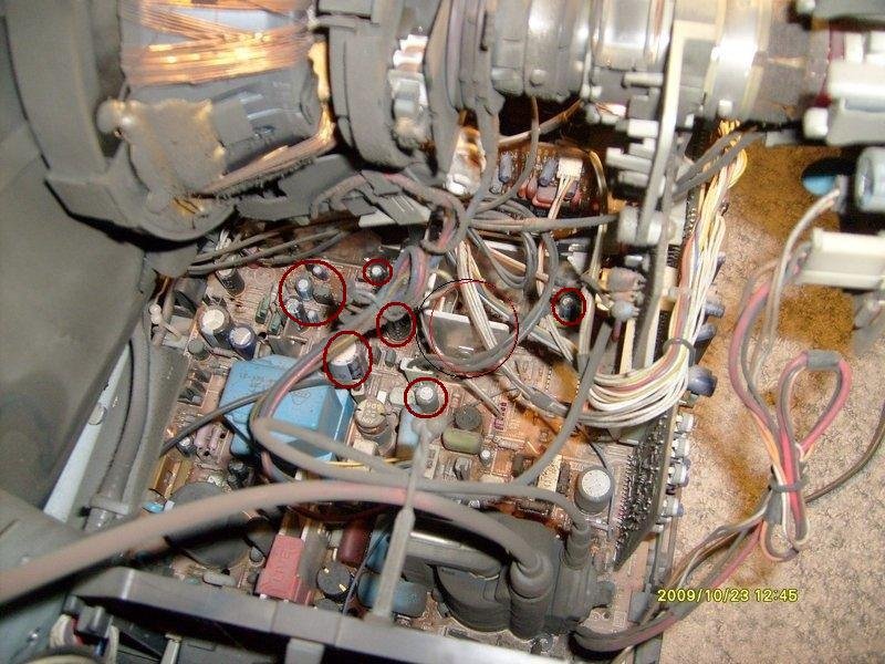

(#) Thomas601 hozzászólása Okt 31, 2009 /
Segítséget szeretnék kérni Tőletek!
Van egy Sony KV-A2921K tv-m. Szobafestés miatt átkerült 1 napra egy másik szobába, visszahoztam, és azóta a képernyő közepén egy vékony csík jelenik meg.
Tuner jó és látom a vékony csíkban a mozgást, a csatorna számát, a hangerő skálát, csakhát az egész képernyő fél centibe sűrűsödik.
Egyébként jártam már így tv-vel, tökéletesen hoztam el, azért adták oda, mert a kapcsolóval voltak bajok. Hazahoztam bekapcsoltam, és ugyan ez a szindróma!
Csak egy 72-es Sony-nál kicsit nagyobb a fejem, mint egy ingyen tv-nél.
Szerintetek?

(#) moltam válasza Thomas601 hozzászólására (») Okt 31, 2009 /
Szerintem a függőleges eltéritésnél lessz a hiba... Cseréld ki az elkókat azon a környéken hátha az a baja...
Az a környék az melyik környék? TV-khez nem értek profi módon, az elkók cseréjével nem lenne problémám, de hogy melyik elkókat? Ha esetleg megteszed nekem, hogy megjelölöd azon a képen, amit előttem raktak fel egy sonyról (igencsak hajaz az enyémre), aztért hálás lennék!
(#) Thomas601 válasza moltam hozzászólására (») Okt 31, 2009 /
Kb. ezeket (meg ami esetleg még nem látszik)?
Más valami lehet szerinted?

(#) Bonanza02 válasza Thomas601 hozzászólására (») Okt 31, 2009 /
Jótanács: ha a panelt meg akarod fordítani,akkor előbb vedd le a képcső panelt a képcsőről. Szépen finoma mozgatgatva gyengéden húzd le.Jobb ha leveszed,mert én már láttam több olyan esetet,hogy így törte el képcső végét.
Amúgy szerintem ez csak egy kontakhiba lesz, egy rossz forrasztási pont. Előtte én ezt a tézist állítanám fel, utána ha nem találod a hibát,akkor tényleg kondik balról jobbra egyesével...

(#) Bonanza02 válasza Bonanza02 hozzászólására (») Okt 31, 2009 /
Ja és mindenképpen a függőleges eltérítő áramkör a ludas,nem a többi. Vagyis ott sok érdekes dolog van,(mert Sony).De megoldható,majd megnézem én is a képet a tv belsejéről.
Nekem volt egy hasonló gondom Sonyval, nekem is elment a függőleges eltérítés és csak egy 2-3mm vízszintes csík volt. Mozgattam a tv dobozát,mintha deformálni akarnám,és hipsz-hopsz előjött a kép.Marha nehéz volt,ezért nem tudtam azonnal elhozni hozzám megkeresni a hibát. Másnap elment megint és akkor a tulaj mozgatott rajta,visszajött a kép. Valami ellenállásra emlékszek,ami pár Wattos volt,nyilván azon kapta a tápot a függ. eltérítés, annak a lába volt elengedve.
(#) Thomas601 válasza Bonanza02 hozzászólására (») Okt 31, 2009 /
A kép nem ugyan az mint az én tv-m, de nagyon hasonlít! Azt honnan tudom egyébként, hogy hány watt-os az ellenállás?
