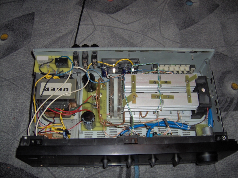

Kicsit igazítottam az A-osztályú erősítőmön, így kicsit pofásabb

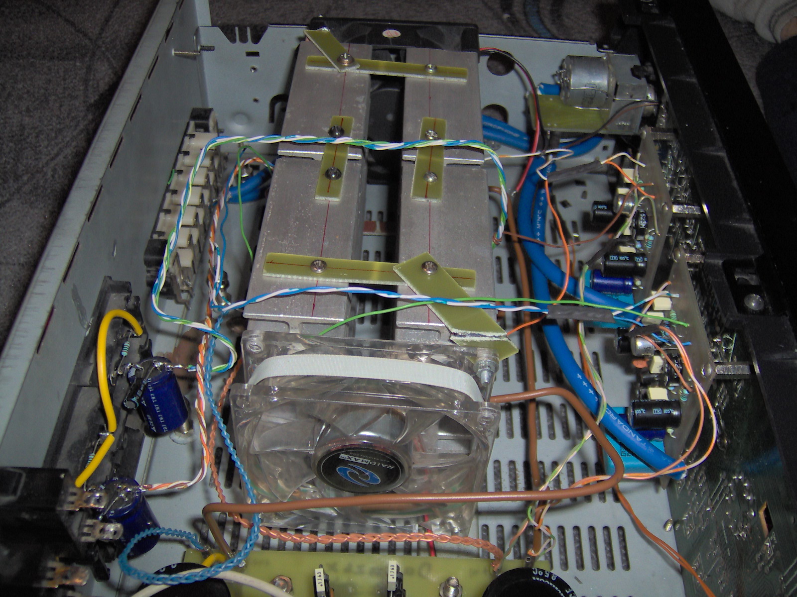

Grat hozzá!! Darazsx : Így már pofássabb. Jó ötlet volt úgyrakni a bordákat, kérdés mennyire főnek meg ott bent? hova lettek a végfok panelek? Isa
Kicsivel jobban melegítenek, de még belefér
![]() Még nem volt időm rendesen tesztelni. A képen jobb oldalt láthatóak a panelok.
te figy már miért spórolsz??...
...ha már A osztályú, nem kellene azokat a CAT5 -s kábel belett kidobni onnan az egészből?? az 0.5 mm es 1 A-t se bír......... fontold meg ezt:yes: :yes:

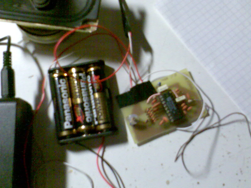

A napokban építettem egy fm rádiót tda7000-el.
Működik! ![]() Szépen bejön rajta minden adó (van ami többször is) Néha, ha babrálok vele, vagy közel van hozzá a mobil, elmászik a frekije (danubiuszról a kossuthra). A Bss elektronikás kapcsolást építettem meg kis módosítással. (bocs a gyenge képért!)

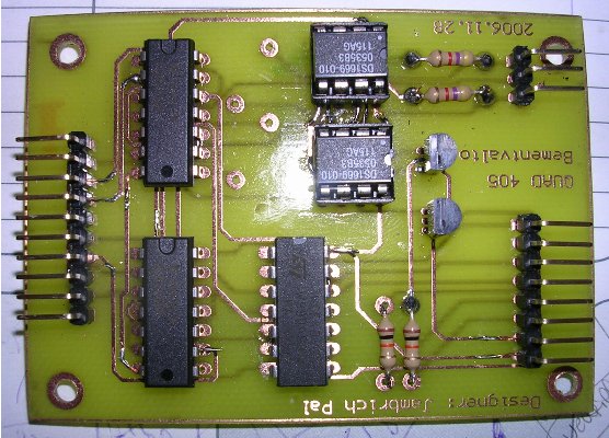

Sziasztok Nemrég elkezdtem egy régi erősítőm átalakítását..... (mikrokontrolleres vezérlés meg izé... minden extra)...nos a vezérlő része már egy ideje elkészülta arról akkor raktam is fel képet....nos most pedig elkészült a bementváltó és hangerőszabályozó rész is ![]() Üdv mindenkinek
