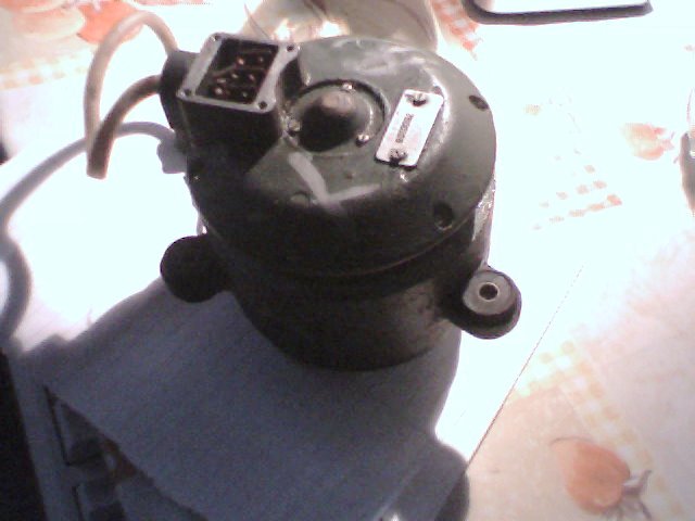

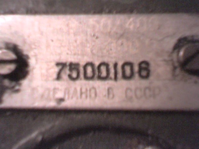

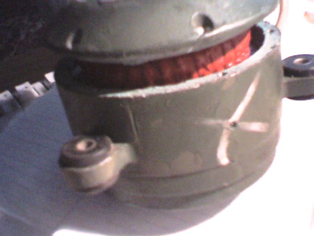

Lenne egy óriási kérésem. Van egy orosz villanymotorom és nem tudom, hogy kell bekötni. Az adatlapja szinte láthatatlan és 3 kivezetése van.
Teszek fel róla minél több képet hátha találkozott már valaki ilyennel. Viszonylag kis motor a két tenyerembe elfér.
(#) c27 hozzászólása Nov 8, 2009 /
Még pár kép és még annyi hozzáfűzni való, hogy valami befújó motor volt mert egy nagy fémdobozban volt egy másik ugyanilyen motorral és fűtőtessttel.
Azt sem tudom megállapítani 220-as vagy 380-as.
(#) kadarist válasza c27 hozzászólására (») Nov 8, 2009 /
Az adattábláról a feszültsége sem olvasható le?
Tippem szerint 3fázisú, de lehet, hogy 220-as.
(#) zoz11 válasza c27 hozzászólására (») Nov 8, 2009 /
Hello
A tekercseléséből meglehet állapítani, hogy 3 fázisú e vagy sem.
De ha megméred a 3kivezetést, és mid a 3 között egyforma értéket mérsz akkor 99% hogy 3fázisú.
Viszont ilyen ruszki motorból elég sok volt, ami 3x220Vról ment.
Üdv: Zoltán
(#) c27 válasza zoz11 hozzászólására (») Nov 8, 2009 /
Az adatlapja nagyon halvány.
A 3x220V-ot azt pontosan hogy is gondolod?
Szerintem ez lesz a helyes megoldás. Kérlek írd le, mert még ilyennel nem találkoztam.
Három fázis, de nem 380V, vagy 400V, hanem 220V. kondenzátorral indíthatóak ezek a motorok. Próbáld ki úgy, hogy a 230V-ot rákötöd valamelyik 2 kivezetésre (+ a földelést persze) és kézzel megpörgeted a tengelyt. Ha így elindul, akkor nagy valószínűséggel 220-as.
(#) zoz11 válasza kadarist hozzászólására (») Nov 8, 2009 /
Ez is egy megoldás.
De igazából az a 3x230V ez egy bányai hálózat, és fázisonként nem 400, hanem 230V mérhető.
(#) c27 válasza kadarist hozzászólására (») Nov 8, 2009 /
Úgy póráltam, hogy 2 kivezetésre 220V és egy kondi, de úgy nagyon lassan ment. Biztos, hogy gyorsabban kéne mennie. 380-t nem szerette csak pár mp-ig ment, de kicsit felmelegedett.
Csak egy felvetés, ha deltába lenne kötve és úgy menne 3x220V-tal akkor nem tudna menni csillagba 3x380-nal? Így elviekben bírná a tekercs vagy hülyeséget írok?
Nagyobb kondit köss rá, hátha felpörög. Kézzel segíts rá. 380V három fázissal rendesen pörgött?
(#) proli007 válasza c27 hozzászólására (») Nov 8, 2009 /
Esetleg azt is nézd meg ha tudod, hogy a fűtőtest hány voltos volt, mert az is szolgálhat infóval.
üdv! proli007
Ha három szál jön ki a motorból, akkor csak a tekercselés megbontásával tudod átkötni.
A képen az is látszik, hogy elég sűrűek a kalickák a forgórészen, ezért nem lehet egy nagy fordulatszámú motor.
(#) frank tibor válasza c27 hozzászólására (») Nov 8, 2009 /
Helló c27
Nekem is van hasonló motorom 3*220V 300W és 400Hz 5400F/p. Simán bekötve lassan forog és melegszik. Szereztem hozzá egy invertert, ami tudja a 400Hz-t de nem volt időm kipróbálni.
(#) kadarist válasza frank tibor hozzászólására (») Nov 8, 2009 /
Igen, a 400 Hz látszik a adattáblán, ha jobban megnézzük. Lehet, hogy hajón, vagy katonai alkalmazásban volt.
10 mikrofarádos vagy 14-es volt rákötve, de nem az igazi csak nagyon lassan forgott. 380V-al kicsit gyorsabb volt, de melegedett pár pár mp után is szóval 1 perc alatt simán leégne.
Ha tényleg 400Hz-es, akkor bajosan lehet 50Hz-en használni. 50Hz-en túl sok áram folyik át rajta, és igy leég a tekercs.
Á most látom, hogy a másik oldalon is jött hozzászólás. A fűtőtest valószínű 220V-os mivel az egész egy lemezdobozban volt és arra 220V volt ráírva, de a fűtőtest nincs meg csak a motor meg a befúvó venti. Ezért éreztem, hogy a 3x220V az jó lehet.
A 400 Hz az elég sok és annyit meg nem hiszem, hogy megér a motor, hogy egy inverter vegyek hozzá. De ha azt nézzük akkor az 50Hz az 8-ad annyi akkor 675-öt fordulna 50Hz-en és az nagyjából reális ahhoz amit most fordul.
Akkor vagy szerzek egy 400Hz-es invertert vagy kilökhetem? Csak úgy érdeklődésképp nem tudjátok, hogy mennyi egy ilyen inverter hozzá? Még az nem teljesen tiszta, hogy 3x220V-al megy vagy 220V és kondi? (Bár ha drága az inverter akkor mindegy küldöm a vashulladékba.)
Az a baj, hogy a menetszámok, huzalkeresztmetszetek 400Hz-es üzemhez vannak méretezve. 400Hz-en nagyobb ellenálást képvisel a tekercselés, mint 50Hz- en, ezért problémás a sima hálózati táplálás.
Hát ez egy döglött dolog.. Az inverter árából egy tucat mocit vehetsz. :yes:
üdv! proli007
(#) c27 válasza proli007 hozzászólására (») Nov 8, 2009 /
Akkor megy a kukába (illetve amit lehet hasznosítok). Köszönöm a sok segítséget mindenkinek. Legalább ennyivel okosabb lettem.
