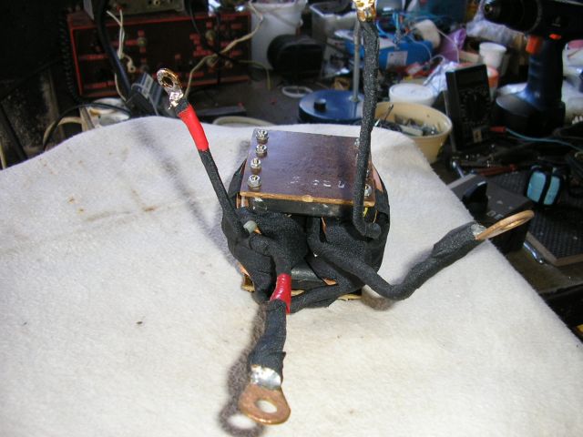

vottokar válasza alapján mondom.A főtrafó szekunder vezetékének hossza kicsit függ attól,hogy az U magok hogyan lesznek összerakva és mennyi darabból.A 4 pár magból összerakott trafóra,osztott tekercseléssel csak nagyon szűkösen elég a megfelelő keresztmetszetből, 1,5m hosszú szál.Menetenként kb.20- 23cm -rel kell számolni és ehhez jönnek még a kivezetések hosszai.A 3m hosszút összehajtani,de nem egészen félbe,ha a szálak egymáson futnak kb. 15-20cm eltéréssel,a rövidebb szál alulra,majd feltekerni 3-3 menetet megszakítás nélkül,próba tekercselést végezve,ügyelni a tekerés irányára,kiderül,hogy elég vagy sem.Minden képen ki kell lágyítani,enélkül képtelenség vele dolgozni.A fojtóra minimum a dupla hosszúság kell,de inkább több,ha ráfér,12 menet már elég.Primernek elég a 19 menet,nem kell a 20 és a frekvencia lehet 40kHz is akár.Mellékelem a trafó képet,ami alapján írtam.

István,semmi akadálya,hogy 6 pár vasból csinálj trafót,az biztosan bírni fogja a strapát,elfér rajt vastagabb primer vezeték és a vastagabb szekunder is és tekercselni is könnyebb.Arra a magra is lehet használni a 19/6 menetszámokat.Az EE65 magon lévő tekercsek 10A/mm2 alapján vannak méretezve,szakaszos üzemre hűtéssel.A 6 pár vasból készült trafóra tehetsz akár 3,5-4mm2 keresztmetszetű primert és 18-20mm2 keresztmetszetű szekundert is.Meghajtó trafónak jó olyan mag ami EE20,EE25,EE30,EI25,ezek középső oszlopa olyan 6x6 és 7x7mm méretű,gondolom,bár nem ismerem az általad említett magot,hogy az is jó lehet.Egy kép vagy pontosabb leírás méretekkel segítene véleményt mondani.

Lehet így is meg úgy is,mint a mellékletben, dara kolléga alkotta.

A mellékletben lévő trafó is 6 pár vason van.Most valamit nem értek,azt írtad 6 párat bontottál,abból az eb 3 darabot elbitangolt,most így lesz elég,vagy ahogy írtad előrébb,bontasz még hozzá!?
Akkor valamit elnéztem.Nekem Dara kolléga által alkotott négypár vasasnak látszik.De ha ez is 6 párral van akkor még bontanom kell hozzá.Nem gond,csak haza kell érte utaznom,ami 270 km.
Üdv István
Jobban megnézve tényleg hat pár.Bocs.

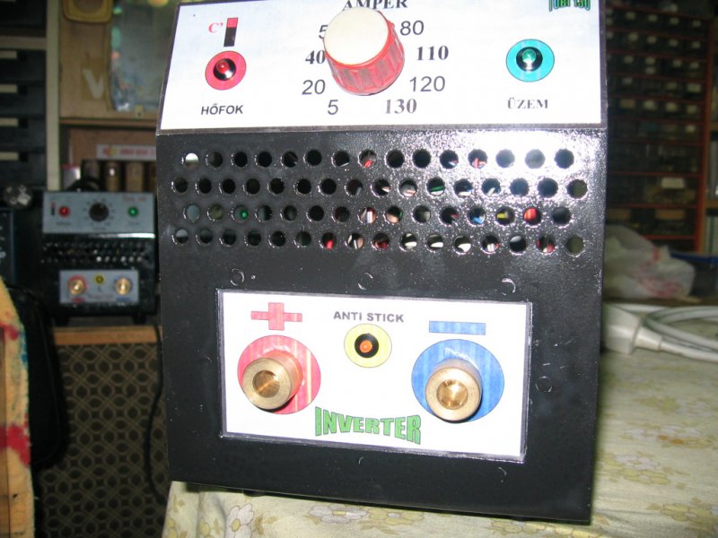

Egy újjabb darab készült el!
Többi kép!
és még!

Ott az asztalon az a nem Tubi az milyen katróc?
