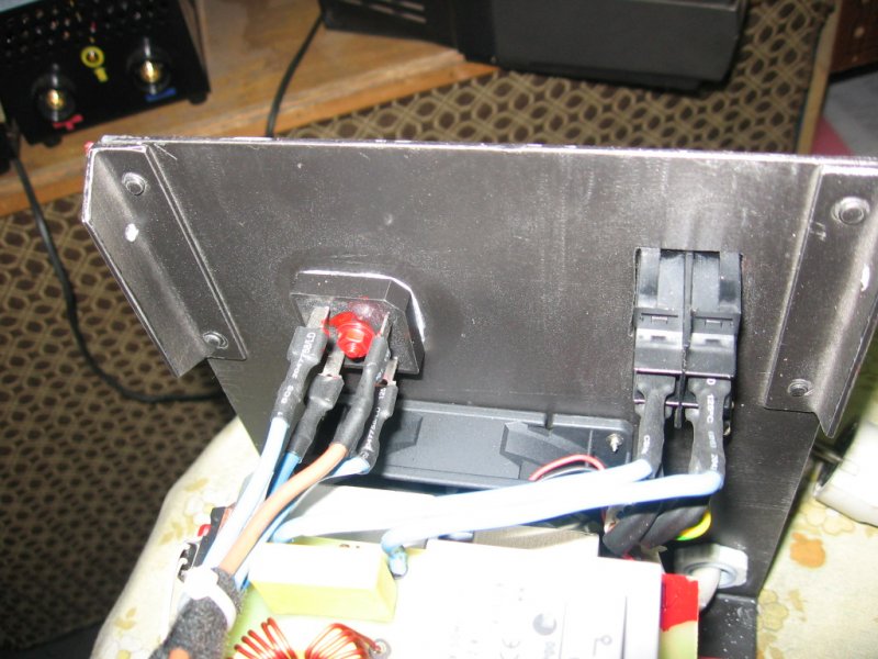

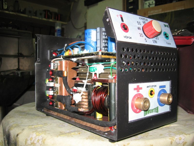

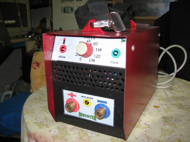

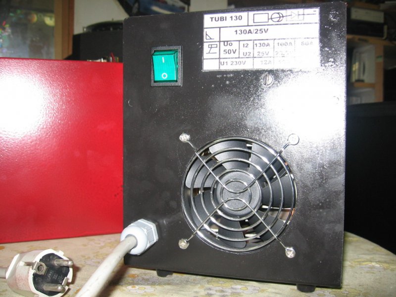

(#) Tubi56 válasza erdgab hozzászólására (») Nov 9, 2009 /
Egy újjabb darab készült el!
(#) Tubi56 válasza Tubi56 hozzászólására (») Nov 9, 2009 /
Többi kép!
és még!
(#) erdgab válasza Tubi56 hozzászólására (») Nov 9, 2009 /
Hej az áldóját papa,megrohantak a megrendelők (?!) Látok ott több darabot is. És a fojtó? Le van tojva a skin hatás? Ott az asztalon az a nem Tubi az milyen katróc?
