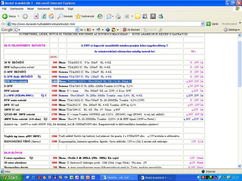

(#) Müszi hozzászólása Dec 25, 2006 /
Ezt megveszem tőlük...
Szerintetek jó THD-nek: 0.01 %?
Van hozzá nyák is
Van értelme megvenni?
Szerintetek hol lehet olcsó hűtőbordát szerezni???
Mi a véleményetek erről az üzletről?
(#) Müszi válasza Müszi hozzászólására (») Dec 25, 2006 /
Ez mit jelent?
Io= 30 mA
Ez jó vagy rossz?
Talán a kimeneti áramot jelentené?
(#) Tomi20 válasza Müszi hozzászólására (») Dec 25, 2006 /
Nyugalmi áramfelvétel
