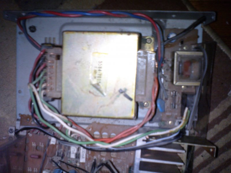

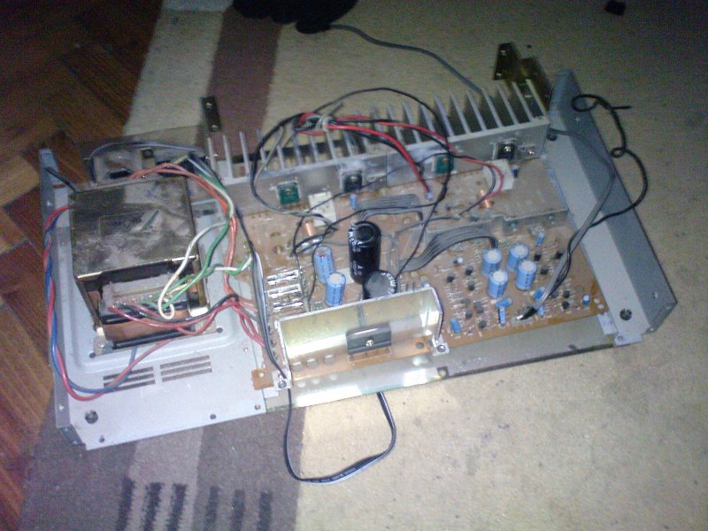

sziasztok !szeretnék 1 kis segitséget kérni . . . .van 1 szétbontott erösitöm . . .1 trafo és erösitö és kb ennyi ebböl hogy lehetne megtudni h életképes-e a dolog?sub erösitöt szeretnék csinálni, a trafo 160w-ot vessz fel de semmi vezérlésem nincs hozzá . . .hogy kezdjek neki ?valaki segitene nagyon hálás lennék!Üdv:roland
(#) djgombi válasza roland85 hozzászólására (») Nov 15, 2009 /
Szia! Először is mérd meg a végtranzisztorokat, hogy zárlatosak-e. Ha nem azok akkor több reményed lett az életképhez Ezután vedd ki a végfok biztiket a foglalatból és adj áramot a trafónak. Mérd meg, hogy melyik bizti a tápfeszé. Ha ez megvan akkor áramtalanítás után köss 1 ohm-os ellenállást a tápfeszek biztosíték aljzatára de a biztiket ne rakd be. Ismét helyezd áram alá. Ha nincs gond akkor az ellenállások nem égnek el. Mérd meg a kimeneti DC szintet és ha csak pár tíz esetleg száz mV van a kimeneten akkor valószínű működik a dolog. Kiveheted az ellenállásokat és rakd be a biztiket.
(#) roland85 válasza djgombi hozzászólására (») Nov 15, 2009 /
kösszönöm a hassznos tanácsokat mostmár csak 1 multiméter kell meg 1jopár aproság DE 1enlöre lekesedésem több van mint tudásom Nagyon köszönöm !!!elfelejtettem mondani h kezdö pilota vagyok !Bár 405qaud erösitö böl épitettem aktivsubot bár ott minden modulokbol ált és ott könnyebb volt matekozni köszönöm még egyszer
Nincs mit. Multi nélkül nem igazán érdemes nekifogni. Ezer forintért már lehet venni olyat ami neked megfelel. Érdemes erre beruházni ha igazán lelkes vagy
Lelkesedés és türelem van hozzá már megvan a lista h mikell (multi onszippanto foraszto pisztoly).... már csak a hassolo segitségek ill eligazitások kellenek és menni fog a dolog bárr van 1-2 rejtéjes dolog pl az ellenálások szinkodjai . . .ami kicsi fejtörést okozz de majd beszerzek 1 ilyen szin kod listát de egyellöre elinduláshoz elég ez a pár részlet majd a többit késöbb ha minden meglessz köszönöm

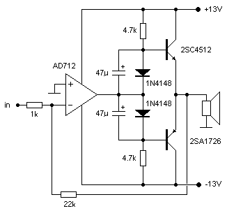

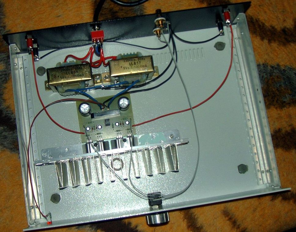

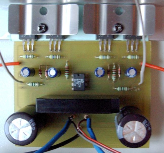

Kész az új erősítőm, nyákon, sanken végtranyókkal és AD712-vel. Elég jó...

Kérdezem, hogy nem -e brummos, egy kicsit?
Nem vagyok nagy spíler a témában, de látok egy-két érdekességet a huzalozásnál.
- A panelon van a pufferek közös pontja, de a trafóké meg a bemeneti csatlakozóhoz megy, és onnan jön vissza a pufferekhez.
- A bemeneti jel, és a potméterhez árnyékolatlan vezeték megy. A tápvezeték elég rövid, ott nem de a hangszóró vezetékek szórásán is javít azok összesodrása.
Mindezek könnyen javíthatók. De ha így is jól működik, akkor az észrevételeimet tedd félre, arra az esetre ha netán a következő végfokodnál előfordulna ilyesmi.
(#) Mayan válasza dokidoki hozzászólására (») Nov 16, 2009 /
Igen, de a pufferes hibát már kijavítottam, tényleg volt pici brumm. Az első verziómban pedig még nagyon sok brumm... de végül sikerült teljesen megszüntetni. Mindíg tanul az ember. A csillagföld mindíg jó...

(#) elektrorudi válasza Mayan hozzászólására (») Nov 16, 2009 /
És mivel hajtod meg ?
Mert az az 1kOhm bemenő impedancia kicsit karcsúnak tűnik. Vagy lehet, hogy pont ettől van "kifinomult" hangja?
(#) highand válasza elektrorudi hozzászólására (») Nov 16, 2009 /
300mV-ot majdnem minden kimenet le tud adni 1 kohm-ra.
