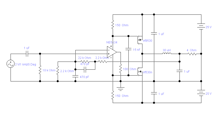

ezt az erősítőt szeretném megépíteni:alább csatoltam.
az lenne a kérdésem hogy szerintetek elmenne e 2*30 voltról? mert csak ilyen trafóm van. segítségeteket előre is köszönöm.
(#) Bassmester válasza (») Nov 19, 2009 /
Biztosan jó lenne +/-30V-ról is, de az ícé tápfeszét +/- 15V-ra kéne beállítani, mivel nem biztos hogy szeretné a +/-18V-nál nagyobb tápfeszt. Bár lehet hogy így is jó lenne, a fetek tápfesz-vezérlése miatt. Ki tudja... kicsit furi ez a kapcsolás.

(#) zn4416 válasza zsolti002 hozzászólására (») Nov 19, 2009 /
Ez egy D osztályú végfok, biztos, hogy ezt akarod megcsinálni ?
(#) zsolti002 válasza zn4416 hozzászólására (») Nov 19, 2009 /
Hát az biztos hogy ezt fogom megépíteni mert az alkatrészeket már megvettem csak eddig nem volt időm elkezdeni. Egyébként mi a baj a D osztályú végfokokkal? ..esetleg rossz hatásfok vagy valami ilyesmi ??
(#) szamóca válasza zn4416 hozzászólására (») Nov 19, 2009 /
Ez mitől D osztály?
(#) zsolti002 válasza szamóca hozzászólására (») Nov 19, 2009 /
Szerintem ez egy pwm végfok.
ha nem tévedek.
(#) szamóca válasza zsolti002 hozzászólására (») Nov 19, 2009 /
Sass Péter tervezte.
Nem a hatásfok a bibi, hanem a jó nyákterv, és a megfelelő kimeneti szűrőtag !
PWM = D oszt.
igen. Erről az oldalról szedtem le. Szerinted érdemes megépíteni? Mert nem volt még dolgom pwm-el és ki szeretném próbálni.
Én még most sem értem hogy ez miért impulzus szélesség modulált végfok.(D Class)
Ez nem egy IC tápáram vezérelt komlementer FET pár?

(#) zn4416 válasza szamóca hozzászólására (») Nov 19, 2009 /
Tulajdonképpen a komparátor állítja elő a pwm ( önrezgőnek is hívják )jelet ami a tápágban is megjelenik.
szerintem pwm mert a "kapcsolóüzemű (PWM) végfok építése" című topikban találtam.
