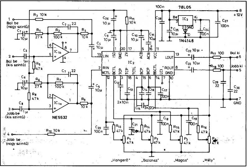

Összepárosítottam egy TDA7386 os négy csatornás erősítőt 2 db LM1036ossal tápfesz kb 16V 200VA A kérésem az lenne hogy legyetek szívesek nézétek át a kapcsolást hogy nincs-e benne hiba valahol. Ami alapján építettem azt az LM1036 kapcsolást mellékeltem az erősítő kapcsolási rajza meg a gyári adatlapban szereplő rajz! Kérlek titeket nézétek át nem akarom hibásan legyártani. (nyákrajzot is felteszem majd ha kész lesz) Köszönet mindenkinek PeTi |
