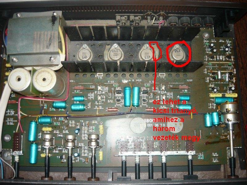

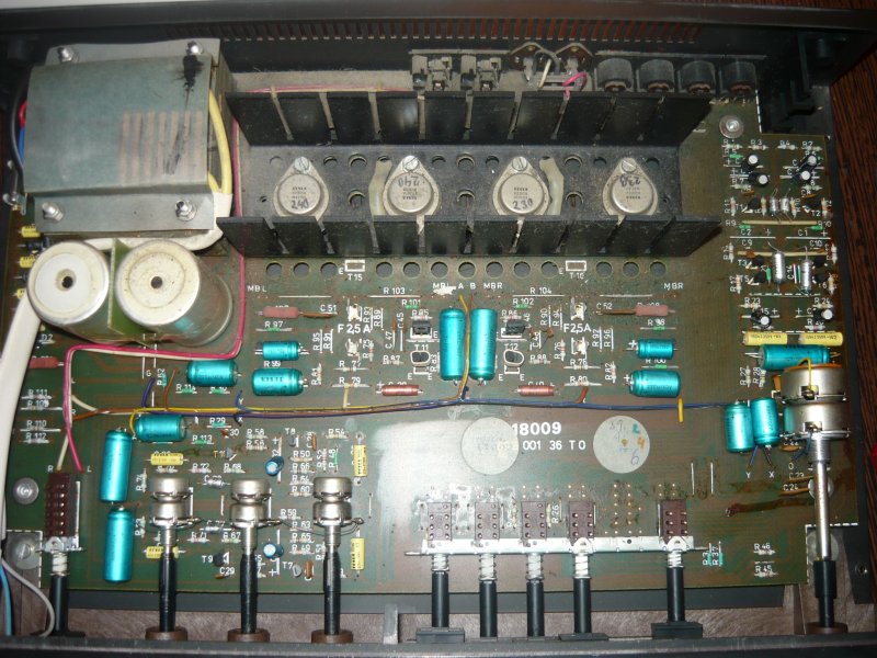

(#) pusi1989 hozzászólása Nov 23, 2009 /
itt van egy kép a belsejéről... ha kell tudok mutatni kapcsolási rajzot is.

(#) Milan90 válasza pusi1989 hozzászólására (») Nov 23, 2009 /
A recsegést valószínűleg az egyik(vagy kettő) végtanyó szakadása okozza. Először azokat vizsgáld meg!
Nézd meg azt is, hogy maga a végfok adja-e ezt a hangot. Ezt úgy, hogy valahogy kapcsolatba lépsz a végfok bemenetével a panelon, és fokozatosan hangosítod fel. Ez mondjuk nem muszály, mert szinte biztos, hogy végfok hiba.
Rajz jól jönne!

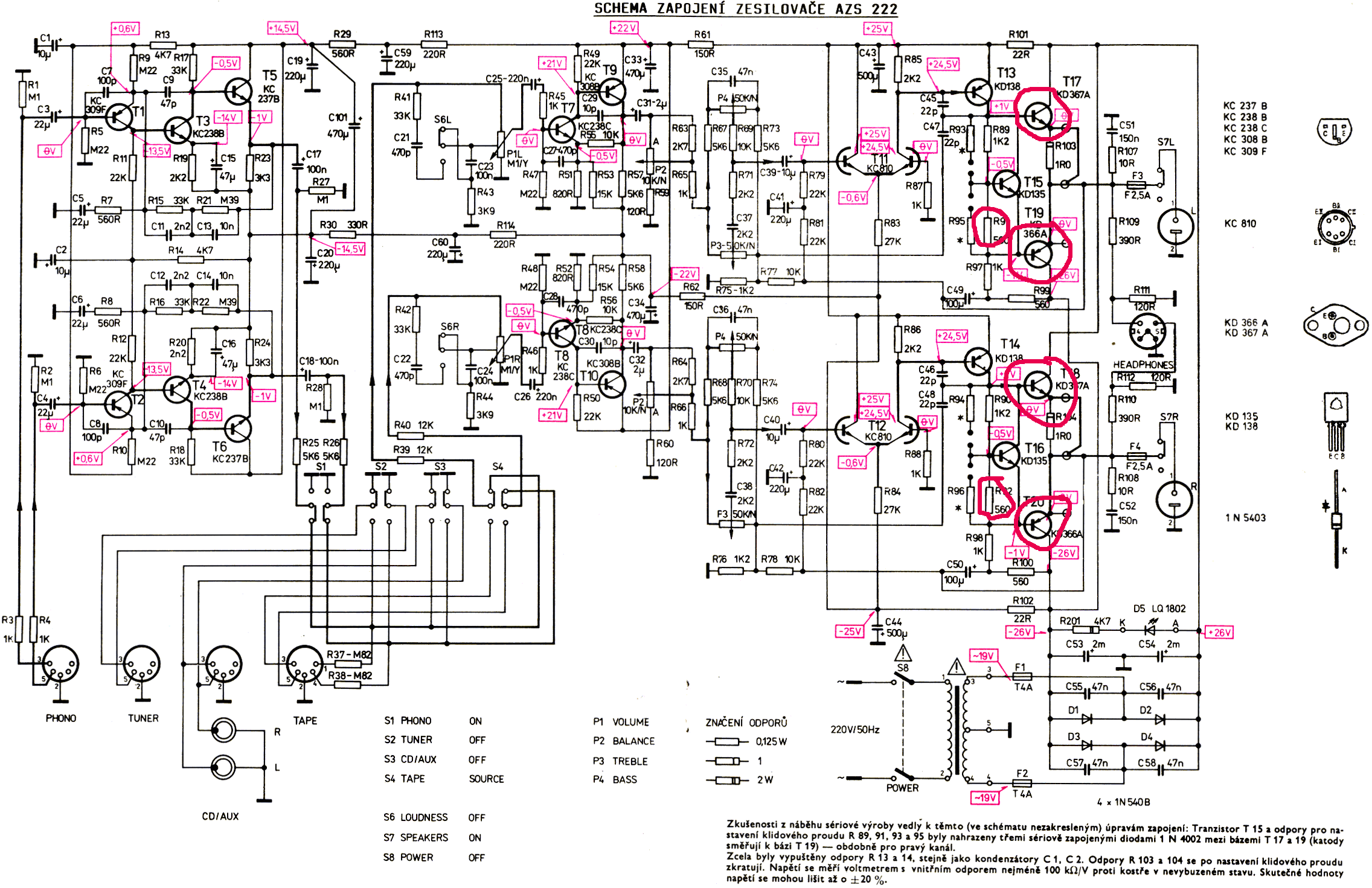

itt a kapcsolási rajz.. Gyári
A rajzon bekarikáztam pár alkatrészt (pl a végtranyók a bordán). Ha azok valamelyike szakadt, garantáltan ez lesz a hibajelenség.
Ahogy látom a bekarikázott helyeken vezetékek mehetnek egy tranyóhoz, ami egy bordán van. Nézd meg, nem szakadt-e le valamelyik vezeték.

(#) pusi1989 válasza Milan90 hozzászólására (») Nov 23, 2009 /
találtam egy szakadást... ez okozhatja a problémát? az a kis sárga négyzet lába elszakadt... itt a kép. Ez amúgy mi?
Szerintem ezt keresed. Itt vannak.
na látod ennyire nem értek ehez hát ezek szerint kikell vegyem az alaplapot mert alatta látom h mi a helyzet....
Az egy kondenzátor. Valószínűleg egy ellenállással sorban van az erősítő kimenetére kötve és többek között a gerjedést akadályozza meg. Szóval ettől nem fog recsegni.
az a fehér kábel burkolat alatt látok kondit... megpróbálom megbontani az alját h lássak is valamit

Kicsit kellemetlen vagyok úgy érzem.
(#) Dj TSM válasza pusi1989 hozzászólására (») Nov 23, 2009 /
üdv
Bejelöltem a képen a csatornánkénti 2 darab kondit ami okozhat problémát.a többi kisseb pikos értéküek nemokoznak recsegést.Mérd meg a feszültségeket a bekötési rajz alapján,és ahol több vagy kevesebb van cserélj ellenálást.Ezek nem mai gyerekek,elfáradtak már az alkatrészek,de kis buherálás után még elmehet jópár évet.Az egyszerüség az elönye.A teszla épitett még sokféle ehez hasonló erösitöt,3 tipus nálam is megtalálható.de nemcsalódtam még egyikben sem.Bár mostanság keveset használom öket,az alacsony teljesitmény miatt.
