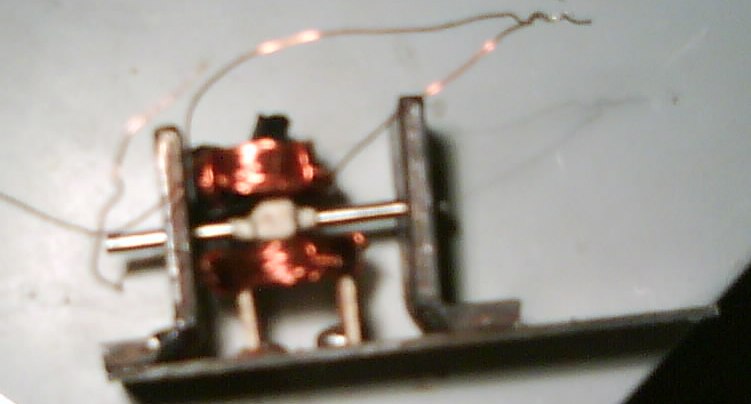

Vissza kell olvasni és MINDEN le van írva, ha valaki újra felteszi azokat a kérdéseket nemhogy válaszolni nem fogok, de még az értesítőt is törlöm, hogy "hozzászólás érkezett"!!! -vinyó NEM alkalmas galvónak! (kicsi a szög) -nem a tengelyre kell + mágneseket rakni, CSAKIS 1 lehet rajta (lassú lesz a súly miatt) -a csapágyakért lehet fizetni 20ezret is, de emlékezetem szerint a műszerekben tűvel van megoldva a rögzítés -AKÁRMILYEN bontott csapágy jó! körbeforogni SOSEM fog, na és ha az új használódik havonta cserélitek, vagy mi? ![]() -és még valami. Egyre többen írnak ebbe a topicba (ami persze nem baj), csak ha valaki úgy vágja a mágnest, hogy a 2 pólusa külön lesz , annak szerintem a könyv dolognál kéne kezdenie :yes: (#567525)-valaki írta, hogy: "nem akarok gányolni" akkor ha javasolhatnám a gyárit 30ezerért, mivel a tiéd, és akár kié sem fog még a közelébe sem érni a gyárinak!!!(alkatrészek lézerrel vágogatására nincs lehetőségem ) Na ennyit erről, további jó munkát mindenkinek
Annyit fűznék hozzá, hogy vinyó nem azért nem jó galvónak mert kicsi a szög, hanem mert nagy a tehetetlensége.
Én nem mondtam hogy a winyó szedőfej a legalkalmasabb,csupán gyengébb fényjátékokra pontosan megfelelő,ahhoz meg elég gyors hogy összefüggő krixrax legyen,hiába nagy a tehetetlensége.Lásd fenti videóim!Nyilván a galvó az galvó,leg megfelelőbb!Töröld az értesítőt,mi fog történni ,meghal a fórum?
Igazad van ezek a kezdő dolgok már legalább 2x le vannak írva !!
Másrészről te is vakvágányon vagy pár ponton: -Vinyó tényleg nem jó galvónak, de ha a fejkaroktól megszabadítjuk, sugárjátékra elmegy, azért kár nekiállni a galvóépítésnek. -Az akármilyen bontott csapágynál az általában a gond, hogy már ment belel kosz... És néha megragad ami nagyon szívatós dolog. Egyébként nem kell drága csapágy. Én gondolkodtam a torziós szálon is.. - a mágnesvágás az no komment... Figyelem A Neodímium mágnesek anyaga mérgező, és levegőn gyorsan oxidálódhat !! Ott ahol elvágtuk már nem lesz rajta védőbevonat! - 30 ezerért elég jó galvót lehet készíteni már, ha az ember hozzájut egy esztergához.. ennyit a gányolásról.. És kellett volna még 20 szmájli a hozzászólásodba. Idézet: „a tiéd, és akár kié sem fog még a közelébe sem érni a gyárinak!!!” Ezt láttad már? Igencsak közelébe ér a gyárinak, pedig semmilyen különleges alkatrészt, vagy szerszámot nem használt.
Igen láttam. Én az eladásra készült galvókra gondoltam, mert elég valószínű, hogy ELM galvójáért 5ezret sem adnék, nem hogy még 30-at
(Tudod, lehet, hogy jól működik, de ezt látványtechnikával foglalkozó SZAKEMBERNEK NEM lehet eladni). :yes:

Elm galvója is gagyi, de már azzal is elérték az 18K @8° sebességet. Kicsit belehúzunk simán meg lesz a 25k-t, és az olcsó gyári lézerekben sincs jobb.
kovizozi! Ez előfordulhat.... hasonló elven működnek az akvárium szivattyúk mocija is. Másik, amit kérdeztél az már le van írva.. DigitalAnalogConverter, Ez azért kell hogy a gépről lehessen vezérelni. ProportionalIntegralDerivative Ez meg azért hogy ki tudd hozni a maximum sebességet a galvóból.

Szerintem a JP3 és JP4-es csatlakókat célszerű egyesíteni, csatlakozónak pedig a számítógépeknél használt soros csatlakozót ajánlanám. (van is rá több példa a megvalósításra) Amit belinkeltél az csak inkább egy PD szabályzó, mert kimaradt az integráló rész, ez némi offszet elmászást okozhat. A másik gond hogy az időállandókat csak alkatrészcserével lehet beállítani. Egy rendes PID-hez 5 poti kell, plusz az egyéb sallangok beállításához, (mit pl az erősítés, offszet, túlfordulás elleni védelem, termikus védelem) szintén kell egy egy darab. Nehogy azt higgyük, hogy ezek az extra beállítási lehetőségek, tényleg extrák és simán elhagyhatóak ! Nélkülük könnyedén a halálba küldhetjük a galvókat, ill a PID beállításánál is nagy segítségünkre lehetnek. Javaslom mindenkinek hogy olvasson utána a PID rendszerek beszabályzási menetének, mert nem egyszerű a feladat. Nekem a rendszer megismerése is elvitt pár délutánomat
