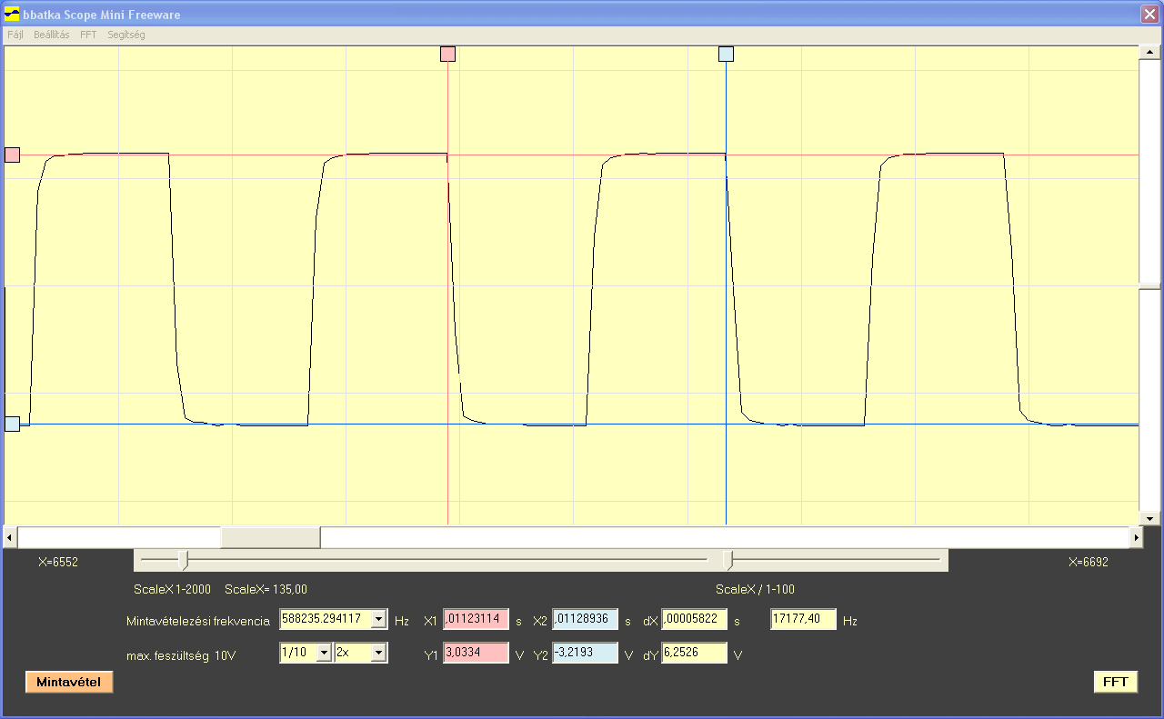

Abba a hibába estél hogy csak a sávszélességet nézed. A Sample Rate a fontosabb mivel ez nem analóg.
Csatoltam két képet. VF2 erősítő a saját fejlesztésű szkópommal vizsgálva. Sajnos csak 588235 S/s a max. sample rate-je. A vizsgált jel 17kHz-es. Látszik is hogy milyen "kockás".
588235 S/s / 17000Hz =34,6
Szerencsére a sample-rate arányos szokott lenni a sávszélességgel. Miért is készítenének nagy sávszélességű bemenőfokozatot, ha a mintavételezés meg lassú. Milyen ez a saját fejlesztésű szkópod? Hardver?
Igen általában arányos. Csak pont a két összehasonlított szkóp esetében nem igaz ez.
A saját fejlesztésű (játék)szkópomról van egy cikk a kapcsolások között. 62256-os SRAM-al nem működik. Valami időzítési probléma lehet. Az adatok PC-re töltésekor kiakad. Gyorsabb RAM-al működik (71256). Dolgozok egy gyorsabb változaton. Most az LCD részével küszködök, mert saját drivert kell rá fejlesztenem. A teszteléshez meg saját tesztelő programot (PC).
