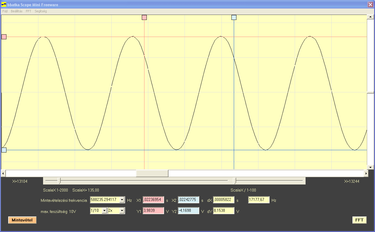

(#) bbatka válasza bbatka hozzászólására (») Nov 17, 2009 /
Csatoltam két képet. VF2 erősítő a saját fejlesztésű szkópommal vizsgálva. Sajnos csak 588235 S/s a max. sample rate-je. A vizsgált jel 17kHz-es. Látszik is hogy milyen "kockás".
588235 S/s / 17000Hz =34,6

(#) bbatka válasza kadarist hozzászólására (») Nov 17, 2009 /
Igen általában arányos. Csak pont a két összehasonlított szkóp esetében nem igaz ez.
A saját fejlesztésű (játék)szkópomról van egy cikk a kapcsolások között.
62256-os SRAM-al nem működik. Valami időzítési probléma lehet. Az adatok PC-re töltésekor kiakad. Gyorsabb RAM-al működik (71256). Dolgozok egy gyorsabb változaton. Most az LCD részével küszködök, mert saját drivert kell rá fejlesztenem. A teszteléshez meg saját tesztelő programot (PC).

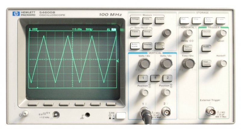

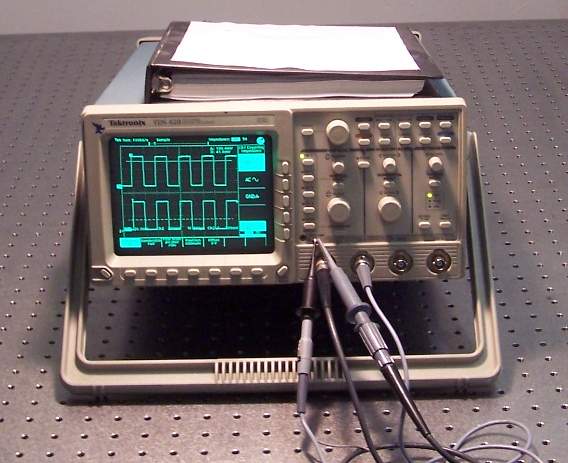

(#) emmzolee hozzászólása Dec 3, 2009 /
Hello mindenki.
Tanuló koromban kaptam egy új ruszki C1-94 szkópot Apámtól. Annak már 18 éve, és azóta is tisztességesen szolgál engem. Viszont mostmár azért vágynék egy jobbra.
Kinéztem egy párat, de nem tudok mi alapján dönteni.
Az a baj, hogy nem ismerem az újabbak rendszerét, és működését. Na meg a szolgáltatások is kínaiak nekem, hogy mit tud egy cucc.
Szóval inkább leírom, hogy mit néztem ki, aztán majd meg mondjátok mi a véleményetek róla. ok?
1, HP 54600B FFT modullal
2, Rigol DS1052E
3, Tektronix TDS420 Bár ez azért már nekem drága egy kicsit.
Ahogy látszik, inkább valami tárolós kellene.
Ha tudtok érveket, és ellenérveket szívesen venném, és azt is, ha valaki ajánl egy jót.
Köszi :awink:

(#) kendre256 válasza emmzolee hozzászólására (») Dec 3, 2009 /
Csak az adatlapjaikat néztem át kb. 10 perc alatt. Ez alapján a Rigolt jobbnak látom, mint a HP-t. A Tektronix más kategóriának tűnik a 4 csatornájával, a mintavételi sebessége pedig kevésnek, de jobban utána kellene nézni. Ugyanakkor mind a HP, mind a Tektronix régi nagynevű cégek, de ahogy már máskor is írtam, a kínai Rigolnak Tektronix szintű dokumentációja van, ez alapján gondolom, hogy a gyárában valami nyugati szkópokat gyárthattak már (lehet, hogy éppen Tektronixot).

(#) kissi válasza emmzolee hozzászólására (») Dec 3, 2009 /
Mi az iskolában az egyik műhelyben RIGOL digitszkópokat használunk második éve, még nem volt vele gond, stabilnak tűnnek ( az iskolai használat rá szokott mutatni a gyenge pontokra ).
Ha 100 MHz-es jeleket akarsz nézegetni, akkor ahhoz már komoly szkóp kell ( hogy sokáig tud használni és tényleg korrekten mérjen!), vagy csak a mintát akarod 100MHz-el venni?
A másik két szkópot nem ismerem, ezt a hozzászólásomat is csak egy adaléknak szántam, hátha megkönnyíti a választást!
Steve

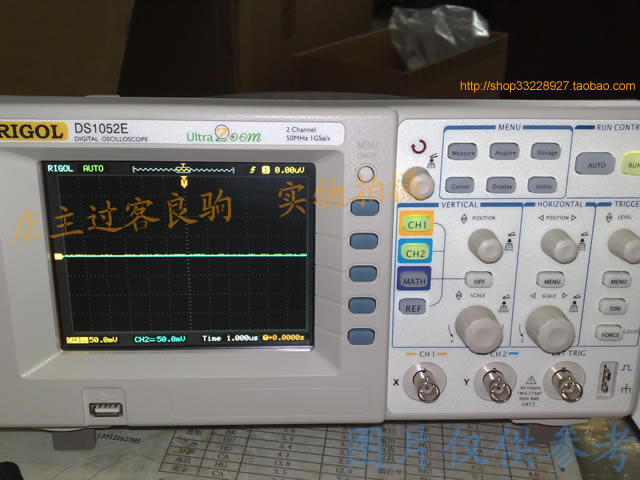

(#) hegi válasza emmzolee hozzászólására (») Dec 15, 2009 /
Nekem egy Rigol DS1022C típus van, 25MHz 400Msa/s.
A DS1052E alapvetően ugyanaz, de 50MHz 1GSa/s. Szintén hatalmas memóriája van, (1Mpts) ami sokszor aranyat ér. FFT kártya nem kell bele, mert alapból tudja.
Meg vagyok vele elégedve, precíz kis műszer. Olvass vissza, keresd régebbi írásaimat, kb. 2009 január 30.-tól. Képernyőmentéseket is találsz 2009 március 3.-án.
Kérdezz bátran, ha valami érdekel róla!
(#) emmzolee válasza hegi hozzászólására (») Dec 18, 2009 /
Köszönöm szépen a segítséget. Egyre jobban tetszik a Rigol.
Az E-bay -en láttam 266 Euroért hong-kong-ból jönne. Szerintetek érdemes abba bele szaladni?: vagy nem?
Itt a linkje:E-bay Rigol
