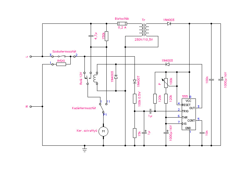

(#) Logosz hozzászólása Dec 8, 2009 /
Kedves Szakember urak!
Akkor kérdeznék/kérnék én is...
Szükségem lenne egy olyan, nagyon egyszerű, lehetôleg tranzisztoros idôzítô áramkörre, amely a következôt tudja:
Figyel egy (12V-os) vezérlôfeszültséget, amely ha megszűnik, elindul az idôzítés (bekapcsol egy relét), majd az idô lejárta után kikapcsolja (elengedi) a relét. Az idô 2-4 perc között kellene, hogy állítható legyen. Az már lényegtelen, hogy ha az idô lejárta elôtt újra megjelenne a vezérlôfesz, akkor "lenullázódna"-e az áramkör vagy sem. Tehát ki is kapcsolhat a relé rögtön, de végig is futhat az idôzítés. Jó így is, úgy is, a lényeg, hogy a vezérlôfesz megszűnésekor (nem testre kerülésekor!) kapcsoljon be.
Egy Fég C-24-es kazánhoz akarok csinálni egy utókeringetô modult, amely úgy működne, hogy a mechanikus termosztát kikapcsolásakor indulna (a termosztát kapcsolt feszültségét figyelné, természetesen csökkentve és egyenirányítva), a relé átkapcsolná a szivattyút a 4,7ľF-os kondi által csökkentett feszültségre, majd az idôzítés lejártakor vissza. Tehát ha én szórakozok és kapcsolgatom a termosztátot föl-le, mindegy, hogy rögtön begyújt-e a kazán újra, vagy csak az utókeringetés lejártakor.
Kis trafóval adok 12V-ot az elektronikának (mert az csak 5-6W-ot fogyaszt, ellentétben a kondenzátoros feszültségcsökkentô áramkörökkel, amelyek kb. 15W-ot fogyasztana, hogy a 60mA-es relémet be tudja húzni), a relém is 12V-os és az egészet úgy csinálom, hogy ha az elektronika tönkremenne, nagy bajt nem tudnék okozni a kazánnak. Ezért relés és ezért maradnék az eredeti kondis feszültségcsökkentésnél.
Viszont cserébe nagyon kicsi a helyem a vezérlôdobozban, ezért kellene egyszerű, 2-3 tranzisztoros. (Kb. 8-10 négyzetcentiméter helyem van a NYÁK-on, az sem teljesen összefüggôen és egy helyen)
Mellesleg falun élô csóró munkanélküli vagyok, nem járok mostanában olyan helyen (városban), ahol elektronikai alkatrészeket tudnék vásárolni. Ezért kellene tranzisztorral, mert azok vannak itthon (természetesen ellenállás, kondi, dióda stb. is van), 555-öm és digitális IC-im nincsenek.
Én egyébként valami (triggerelhetô) monostabil multivibrátorra gondoltam, de hiába kerestem a neten és a régi iskolai könyveimben, füzetemben. Nem találtam megfelelôt, és terveznem sem sikerült (kijöttem az elektronikai gyakorlatból és elméletbôl) ezért kérdeznék, hátha valaki tud segíteni.
Csak maga az idôzítô áramkör rajza kellene, a bemenettel (és esetleg a relével), a többit (a kazán részét) már megterveztem.
Remélem érthetô voltam!
Köszönettel!
Üdv: KZoli

(#) Logosz válasza leono hozzászólására (») Dec 10, 2009 /
Üdv mindenkinek!
A következôre jutottam, részben Leono segítségével:
Az 555-ös IC valószínűleg pont jó lenne nekem. Olyan monostabil kapcsolást lehet vele csinálni, aminél a vezérlôjel lefutó élére (kikapcsolásakor) indul az idôzítés, pont ez kell nekem. Az IC elbírja a 60 mA-es relét, amit használnék, tranzisztor sem kellene hozzá. Tehát egyszerű, kicsi helyen elférô áramkör lenne.
Lerajzoltam a kapcsolást (csatoltan), ami több napos elôzô próbálkozás, keresés, gondolkodás eredménye. És egy adatlap az 555-rôl, amibôl ollóztam a monostabil kapcsolást, természetesen utánanéztem az IC egyéb leírásaiban is a neten.
Hangsúlyozom, ebbôl az áramkörbôl még semmit sem próbáltam ki, mert nincs 555-öm (és még idôm sem volt rá), de elméletben működhet.
A szobatermosztát-relé-kazántermosztát úgy van bekötve, hogy a kazántermosztátról megy a vezeték a szivattyúra, tehát ha a beállított vízhôfokot eléri, akkor mindenképpen átkapcsolja a motort a csökkentett fordulatra (a 4,7 mikrós kondin keresztül). Ugyanezt teszi a relé az idôzítéskor, mikor behúz . Alaphelyzetben pedig a szobaterm. és a kazánterm. között zárja az áram folyását.
Alapvetôen már csak az a megoldandó felaldat (ennek még nem néztem utána), hogy az R3-R2 osztó által a 230V-ból kb. 12V-ra leosztott (és egyenirányított) vezérlôfeszültség szűrésére mekkora legyen a C1 kapacitása, hogy még viszonylag szűrt (ne pulzáló) feszültséget adjon az IC 2-es bemenetére, de mégse indítsa túl késôn az idôzítést (tehát viszonylag gyorsan kisüljön, ha a szobatermosztát bont). Gondolom az R2-C1 idôállandóval kell játszani, de már nagyon rég tanultam elektronikát...
Egyenlôre ennyi, ha érdekel valakit, megosztom a késôbbi gyakorlati tapasztalataimat.
Köszönettel és üdvözlettel:
Logosz

(#) Logosz válasza Logosz hozzászólására (») Dec 18, 2009 /
Teljes csôd!
Leono segítségével kicsit átvariálva az 555 vezérlését, megépítettem az elektronikát, amely a próbapadon (asztalon) működött. Kapcsolt, idôzített (behúzta a relét a kívánt utókeringetési idôre), a kazánba beépítve viszont meg se nyekkent. Manuálisan (testre zárva egy pillanatra az 555 bemenetét) indította az idôzítést, a termosztát lekapcsolására nem. Annyit még kipróbáltam, hogy a szivattyút kikötöttem, akkor ment, tehát a motor zavar be neki. Valószínű, hogy a forgási lendülete miatt a term. kikapcsolásakor termelhet áramot, vagy pedig maga az induktív viselkedése a motornak, ami megzavarja az 555-öt.
No mindegy, berágtam az egészre, kiszereltem, visszaforrasztottam a sorkapcsot és a 4,7 mikrós kondit a régi panelbe, visszakötöttem, (hála Istennek) működött a kazán a régi módon és én meg igyekszem elfelejteni az egész témát, nem akarok már utókeringetést és C-24-es gázkazánt sem látni.
Kedvesem az elején azt mondta, hogy megérzése szerint nem kéne ezzel foglalkoznom. Hát nyert, ismét Isten volt az erôsebb, nem az én makacsságom. (Csak nem kevés napom ment rá, a téma bogarászására, tervezésre, elkészítésre.)
Ami beépítés közben jutott eszembe, lehetséges, hogy ez a relés megoldás nem a legjobb ott a vezérlôdobozban, közel egy esetleges gázszivárgás helyéhez, ugyanis a relé érintkezôi egy jó nagyot szikráznak átkapcsoláskor (nekem szédszedhetô, tehát nyitott relém van - úgy tudom léteznek zártak, egybe öntöttek is), ami pont elég egy nagy gázrobbanás elindításához. Talán az sem véletlen, hogy a gyári panelek, aminek fotóit, kapcs. rajzait láttam már itt a fórumon, nem relések!
Szóval Isten megkímélte életemet (és a házunkat is) egy esetleges nagy bummtól. Hála neki!
Nektek pedig áldott karácsonyt és köszönöm mindenki segítségét!
Üdv: Kiss Zoli (alias Logosz)
(#) leono válasza Logosz hozzászólására (») Dec 18, 2009 /
Ha felteszed a rajzot, akkor talán sikerül a miértre választ találni. A keringető szivattyú forgórésze állandó mágnes, ezért előfordulhat az, amit írtál, de nagyon kis mértékben és ideig. A relével kapcsolatban a nyitott, tényleg bajos lehet, de nagyon sok kazánelektrónika használ relés megoldást. Természetesen ezek mind zárt relék. Visszatérve az 555-re, esetleg nem LM-es? Ha emlékeim nem csalnak ez a típus CMOS-os technikával készül és ezért valószínű, hogy a bemenetei nagyon érzékenyek. Ha a szobatermosztát messze van (hosszú a vezetékkör), akkor összeszehet sok zavaró jelet. Ha nem tévedek ez a kazán konnektoros, ezért előfordulhat, hogy a termosztát a nullát bontja. Esetleg ez is okozhat zavart.
(#) Logosz válasza leono hozzászólására (») Dec 18, 2009 /
Íme a rajz. A te ötleted vettem alapul, de egyszerűsítettem és kísérleteztem (mint a magánlevélben írtam is). A kazántermosztát P1 saruját lehúzva, a motort kiiktatva működik.
Az 555 NE-s, tehát elvileg nem CMOS, viszont kínai...
A termosztát kábele a lehetô legrövidebb (a kazán fölötti, egy szinttel följebbi szobában van a term., kb. 4m kábel) és elég vastag, min 3x0.75 vagy 3x1-es.
Konnektoros, de mindíg úgy van bedugva, hogy a fázist bontja, ezt direkt leellenôriztem.
De tényleg nem akarok már a témával foglalkozni, eleget sz*vattam magamat.
Azért köszönöm a segítôkész hozzáállást! Vagy az én balfékségem, vagy tényleg a Jóisten akarata volt (a fentiek miatt), hogy nem sikerült.

(#) Inhouse válasza Logosz hozzászólására (») Dec 21, 2009 /
Lehet, hogy nem követtem az eseményeket, de szerintem:
- a nullát és a trafó szekunderének egyik ágát nem kötjük össze
- a termosztáttól jövő kapcsolt fázist nem egyből az 555-be, mert meghülyül, inkább egy optokapu LED-jére, és annak tranzisztorával dolgozz tovább...
- az 555-nek legyen stabil tápja, érzékeny szegény, tehát graetz, puffer, stabIC, szűrés és 555
Inhouse
(#) Logosz válasza Inhouse hozzászólására (») Dec 21, 2009 /
Köszi a tippeket, de tényleg nem akarok már gyakorlatban foglalkozni a témával. Megépítettem a nyákot, alig fértek rá így is az alkatrészek, az asztalon tökéletesen működött, beépítve (a szivattyúmotor miatt) nem.
De mivel voltál olyan kedves, hogy belemélyedtél a témába, válaszolok az elméleti felvetéseidre:
- A nulla és a kisfeszültségű rész testje (trafó szekunder egyik vezetéke) közötti galvanikus összekötés azért kell, hogy az egyenirányított 220V-nak (ami a termosztátról megy az 555-be) és a kisfeszültségű tápfeszültségnek "legyen valami köze egymáshoz".
- De optocsatolóval természetesen működhetne, igazad van, ahogy írtad.
- Így is alig fértek el a nyákon az alkatrészek (kis trafó+relé+4,7 mikroF/250V-os kondi sok helyet foglal), ha még egyebeket rárakok, egyáltalán nem fér rá. És mindez a kazán műanyag vezérlôdobozában foglalt volna helyet.
- Minél olcsóbban és egyszerűbben akartam összehozni, mert ha Isten is úgy akarja, akkor már csak ezen a télen lakom itt. Ha drága alkatrészekbôl, sok utánajárással próbálom, nem lett volna értelme a spórolási szándékomnak.
- Lehet kapni hozzá többféle utánkeringetôpanelt 5-6000 Ft-ért, ami szeret elromlani (ahogy itt olvastam), és be kellett volna menjek érte Bp. másik felére és akkor már kb. 10 EFt-nál lettem volna. Ráadásul az csak 20-30 mp-ig keringet , nekem pedig kb. 3 perc kellett volna (vastag hosszú csöveink vannak, mert régi gravitációs a rendszer).
Ez van, nem sikerült az akcióm, de azért köszönöm a segítséget mindenkinek!
Üdv: Logosz.
