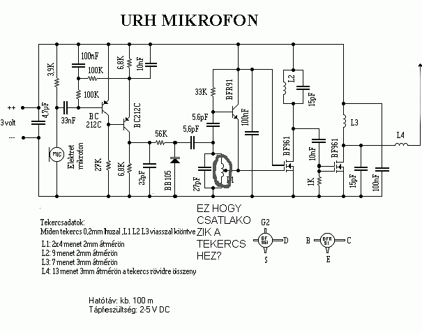

(#) elektroszabo hozzászólása Dec 10, 2009 /
Szép estét!
Lenne egy kérdésem a FET lába a csatolt képen hogy csatlakozik a tekercshez?
(#) kadarist válasza elektroszabo hozzászólására (») Dec 10, 2009 /
Galvanikusan csatolódik.
(#) elektroszabo válasza (Felhasználó 13571) hozzászólására (») Dec 10, 2009 /
Szóval akkor a az két külön tekercs?

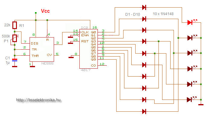

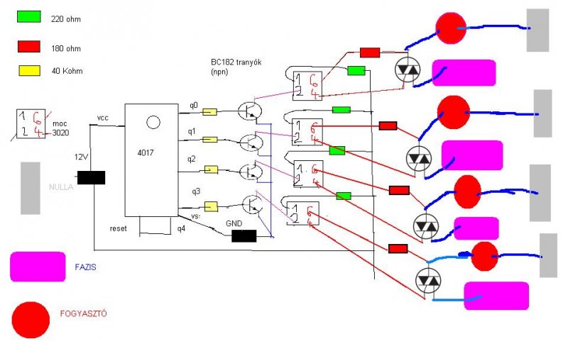

(#) wtc válasza wtc hozzászólására (») Dec 10, 2009 /
Szóval elkészült az áramköröm ami triakokkal vezérel izzókat egy 4017 segítségével, és nagyjából működik is, csak az a gondja, hogy az q1, és a q3 tehát az első és az utolsó kimenetből a triak csak kb 30V~ kapcsol. Tehát ha odakötök egy izzót akkor csak nagyon halványan világít. Szerintetek az IC-vel lehet probléma? Vagy az hogy még nincsennek hozzá izzóim, és csak 1 izzóval próbálgattam minden kimenetet? De kipróbáltam a tranzisztor collectorára meg a + tápra egy ledet kötni, és ottse mindig működött a led lillogása.
mi lehet a baja?
köszi!
Ja, azt hittem egyértelmű. Rá kell forrasztani a menetre, persze a zománcot előtte le kell kaparni.

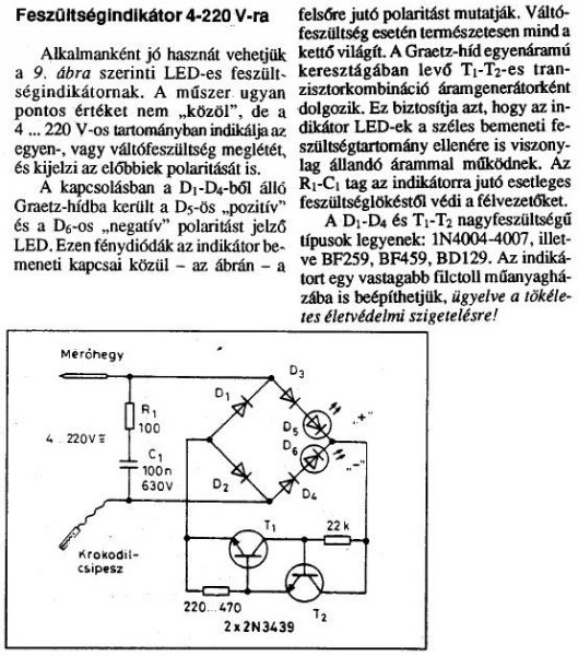

(#) Dani494 hozzászólása Dec 11, 2009 /
Megépítette valaki a lenti kapcsolást?
Csak azért kérdezem hogy neki működik e rendesen 230-on is,mert miután 230-ra kötöttem fény és hanghatás kíséretében a túlvilágra távozott a kapcsolás.
Bf259-eket használtam 22k és 470 (1W) ellenállásokkal,1N4007 diódákkal,normál ledekkel.
9 és 80 V egyenen és váltón próbáltam,azon nem volt gond,leszámítva hogy nagyobb feszültségeken kicsit melegedtek a tranzisztorok.
Szóval csak óvatosan a kapcsolással!
(próba előtt kimértem az ellenállásokat,a diódákat(ezek teljesen újak voltak),és a tranzisztorokat is.)

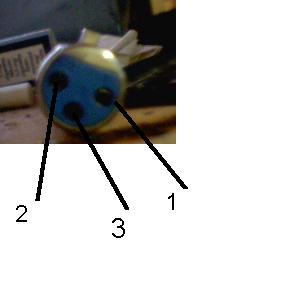

Egészen kezdő vagyok a FET-ek terén és azt szeretném kérdezni hogy egy négy lábú FET-et hogy kell beülteni?
Fúrjak neki lyukat vagy mit?
