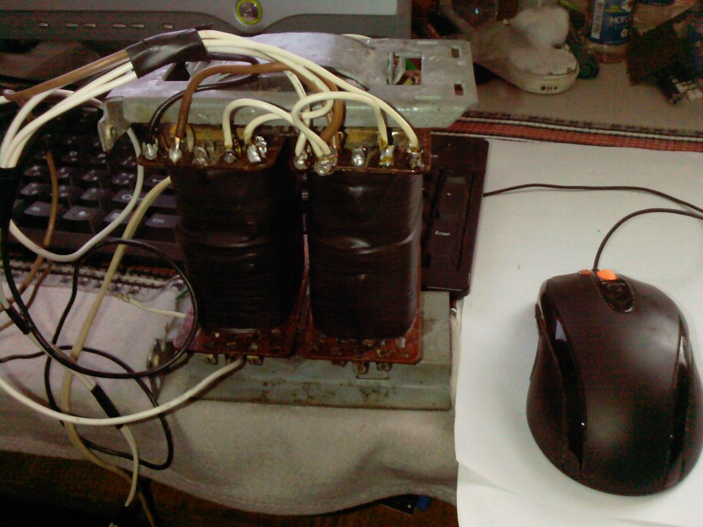

Nem tudom hány wattos, egy régi tv-ből vettem ki. Itt egy kép róla, ilyen jó lesz?

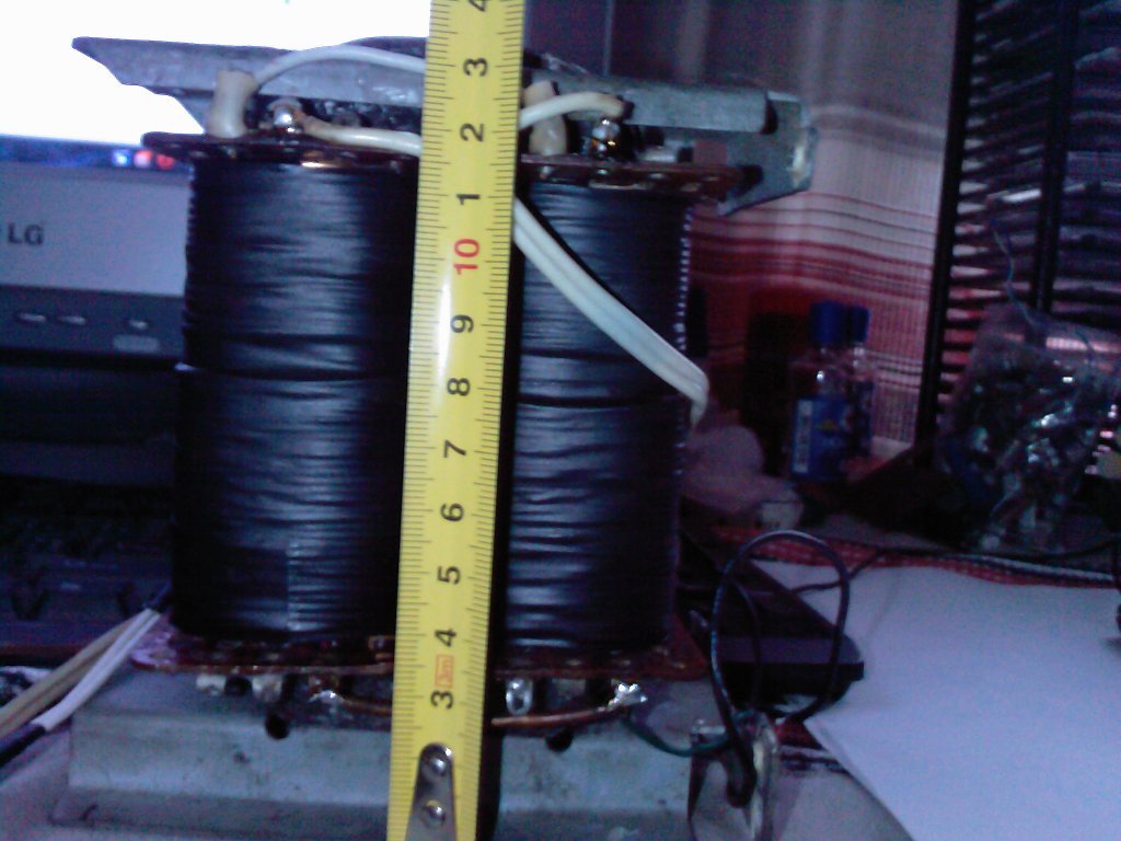

Nekem is volt ilyen trafom.Igy a kepbol nemtudom hogy 150W vagy 250W.En ara tipelek hogy 250W-os.Merd le vasmag magasagat meg szeleseget egy meteresel es akkor bisztosat tudunk mondani.Amugy akarhogy eleg lesz ha 150W is.En ugyanugy Tda7294-hez tettem ilyen regi tv-bol trafot.Az orosz tv-bol banyaztam ki
Ezek a méretek, amugy honnan lehet kiszámolni hány wattos, és hogy elég ehhez az erősítőhöz?
Hogy latom a vasmag az 40x20mm.Na most 4x2=8 az egyik oldalt es a masik is ugyanenyi.Szoval 8+8=16.Ez az ertek kell nekunk mert 16x16=256W.Ha a vasmag(ahol megvan tekerve a rez huzal)5x2cm akkor a W-ot ugy szamolod ki:5x2=10 es 10 a gyokon ami 10x10=100W-os trafo(javitsatok ki ha tevedek).A mi esetunkben ezt dupla vasmagos ezert kell kulon kiszamitani a vasmagot es egyutesen megszorozni
Kösz ImiDj, akkor az a lényeg h egy ilyen trafó elég nekem! Amugy valami ilyesmiről van szó?
