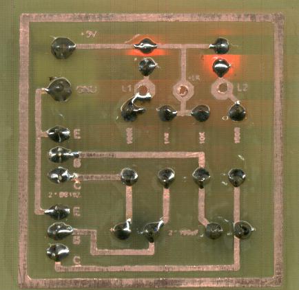

Tavaly decemberben építettem meg a kétledes villogómat. Működött is szépen de idén a két led becsatlakozásánál beforrasztottam1-1 vezetéket hogy meghosszabbítsam, de ezen művelet után furcsán kezdett viselkedni a rendszer. Ugyanis most ha áram alá helyezem, akkor a két led villog felváltva ugyan, de aztán egyre fogy a fényerejük 3 villogás után majd kialszik az egyik és világít egy ideig majd a másik is kialszik, és utána meg néha úgy tudom újraindítani ha kisütöm külön a kondikat. Mi lehet a hiba? Segítsetek lényszi, előre is köszönöm.
A kondenzátoroknál lesz a gond.
Lehet hogy kicsit már elöregedtek. ( Bár ez az új alkatrészekre nem jellemző! ) Alapos ellenőrzés és kondicsere a javaslatom.
Építsd meg újra. Pár alkatrész az egész.Kezdőknek rovatban keresd.
Ja még valami, amit elfelejtettem. Még nem cseréltem ki a kondikat, és most azt csinálja hogy ha bekapcsolom nem történik semmi, viszont ha a két ledet megfelelően érintem egymáshoz akkor felvillannak. Még így is kondi a hiba?
Azért kérdezek, mert megpróbálnám megjavítani mert abból szerintem többet tanulhatok, mintha újra megépíteném.
Talán helyre kellene állítanod a "működő" állapotot. ( Vissza kellene ültetni a LED-eket a helyükre. Mert hát akkor és úgy működöt! ) Ha nem változik, akkor nem a vezetékeléssel van gond... S legalább ezt már kizárhatjuk...
Áh nem találom sehogyse a hibát, a kondicserével sem jó
![]() Megépítem újra. Jani! Hogyan készíthetném el a következő képen látható nyák lapot? KÉÉÉP
