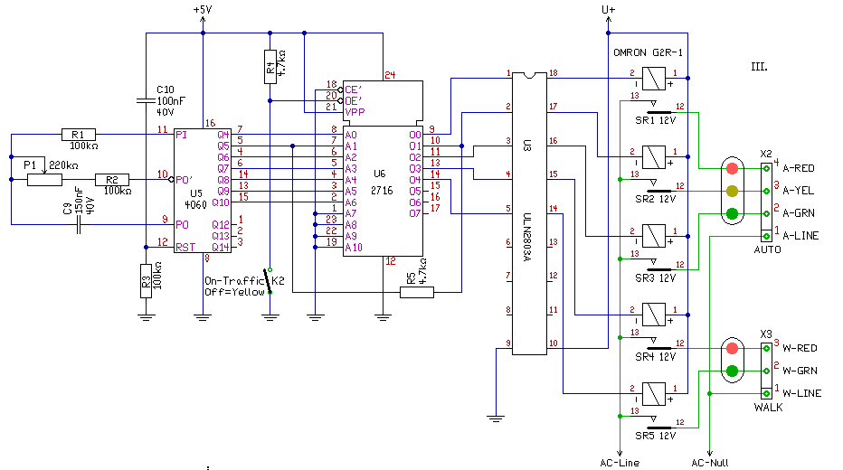

A segítségeteket szeretném kérni! Egy mozgássérült ismerősömnek régi vágya volt, hogy legyen neki a szobájában egy igazi, közlekedési lámpa. A lámpa a gyalogossal együtt megvan már, de sajnos sehogysem tudok összevarázsolni neki egy megfelelő vezérlést. Igencsak kezdőnek, vagy inkább gyakorlatlannak számítok az elektronika e területén, bár nem vagyok anynira fogalmatlan, valamikor tanultam is .Szóval sehol nem találtam megfelelő áramköri kapcsolást, ami a srácnak jó lenne. Gondoltam a PIC re is, sokat olvasgattam a témában, elég sokminden eszembejutott abból az éveimből, ahol a C-64 gépi kódú programozásával bírkóztam. De ez igy is túl bonyolult. sok idő kellene hozzá, kellene beégetőt vennem, stb... Ezen az oldalon láttam már egy majdnem megfelelő kapcsolási rajzot, amit még, talán én is össze tudnék álítani. Leírom mi a srác kívánsága, hogyan működjön: 1- üzemmód:Piros: 10 mp Gyalogos: zöld Piros-sárga: 3 mp Gyalogos fél mp-ként villog Zöld: 20 mp Gyalogos piros Sárga: 5 mp Gyalogos piros 2-üzemmód: Sárga villog másodpercenként, gyalogos lámpa nincs. Relékel vezérelném, mivel 220 v-ak a lámpák. Válaszotok előre is köszönöm! Üdv. Zoli
Remélem, valami ilyesmire gondoltál. (De most vettem észre, hogy a negyedik ütemnél, a sárgára 5mp időt adtál meg. De ez csak d4-el sorba, egy plusz ellenállást jelent. Ha megfelel, berajzolom..) üdv! proli007
Nagyon jó! Köszönöm szépen, a srác tuti boldog lesz. De sajnos elrontottam valamit, az egyes lámpák működési idejét rosszul írtam be. Elküldöm azt a képet, amit a srác rajzolt, a lámpák működési idejéről. Remélem nem túl nagy gond a változtatás az áramkörön. Köszönöm a srác nevében is. Üdv. Zoli
Úgy gondoltam hogy ez csak egy játék és nem egy tényleges lámpás kereszteződés logikáját kellene megoldani. Remélem nem járműveket szeretne vele irányítani.. De megnézem, mit lehet módosítani. Minden esetre, itt már 6 ütem van, nem 4. Azt viszont tudni kell, hogy itt az időzítés, csak hozzávetőleges, mert elég egyszerű "analóg" módon van előállítva. A lámpák működtetése, diódás Vagy-És kapukkal van az ütemekhez kapcsolva. Így egy kazal dióda kell bele. És a lámpa csak "egyirányú", tehát az útkereszteződésnek csak egy úttest iránya és egy merőleges gyalogos iránya van dekódolva.. Talán mikroprocesszorral megoldani, már értelmesebb egy ilyen feladatot, mint hagyományos logikai elemekkel. üdv! proli007
Nos igen, a srác valósághűen szeretné, tehát a lámpák ugyanúgy működjenek a szobájában, mint ahogyan kint az utcán. Szegény el is kerekezett a 3 kerekűjével egy útkereszteződéshez, és leírta egy lámpa működési idejét. A PIC-el, valóban egyszerűbb lenne ez a fajta vezérlés, de az egész nagyon bonyolult, nekem legalább is. Gondolkoztam azon is, hogy a régi Commodore 64-et befogom, USER PORT kimenetein meghajtok egy kis áramkört, ami a reléket kapcsolgatná. C64 Basic-ben simán megírnám a programot. Csak hát a C64-nél ,ugye ,minden bekapcsoláskor, kazettás magnóról be kellene tölteni a programot... Na mindegy, ez a kapcsolás szerintem már jó lesz, csak akkor arra kérlek, hogy az alábbiak szerint módosítsd a kapcsolásban az időket: 1- üzemmód: Piros: Kb. 60 mp -- Gyalogos zöld Piros-sárga: kb 5 mp -- Gyalogos 0.5 és 1 mp közötti időnként villog Zöld: kb 60 mp --- Gyalogos piros Sárga: kb 5 mp --- Gyalogos piros 2-üzemmód: Sárga 2 másodpercenként villog, gyalogos lámpa nem világít. Köszönöm! Üdv. Zoli
Ezt gyakorlatilag most is tudja az áramkör, ha kis Móricka rajzot a jobb oldalon megnézed, csak az idők nem jók. Mindössze az R1 és R3 ellenállást 1Mohm-ra, Az R2-őt 82kohm-ra és R8-at 220kohm-ra (most látm 10kohm-ot írtam 100helyett) cseréled. A zöld villogó ütemjelét, az 6-al lehet beállítani. üdv! proli007

Nos elkészítettem egy változatot. Ez már közel azt műveli, mint amit a barátod szeretne. Hét ütemidő van. üdv! proli007
De mivel gondolkodtam a dolgon, rájöttem egy elég kézenfekvő megoldásra is. Ha az ütemeket 128 db. 1mp-es időegységre osztjuk, akkor az egész műveletsort, egy egyszerű EPROM-ba beprogramozhatjuk. Így a 128 ciklus alatt, szinte bármit, bármikor ki-be kapcsolhatunk. És fizikailag elég egyszerű is a dolog. - Egy 4060 időalappal előállítjuk az 1sec időt (persze az első Q kimenet, már 16-al osztja az órajelet). - Ez után, 7db. bináris kimenettel, címezzük az epromot. Az eprom kimenetei ha magas szinten vannak, akkor kapcsolják a relémegható IC-t. - Annyi a feladatunk, hogy a címekhez tartozó kimeneti bit variációt összeállítjuk, és beégetjük az epromba. - Ha az eprom OE lába alacsony szinten van, akkor az eprom tartalma kikerül a kimenetre. Ha magas szinten van, akkor a kimenetek lebegnek. Ezt használtam ki, hogy a 4060 2sec-os kimenetét, egy ellenállással átkötöttem a sárga meghajtó bemenetére. Ha az eprom lábak meghajtják a kimeneteket, akkor az "megerőszekolja az ellenálláson jövő 2s-os jelet. Ha az OE láb magas szinten van, és a kimenetek lebegnek, akkor egyik lámpa sincs bekapcsolva, de a 2s-os jel eljut a meghajtóra, tehát az villog. Szerintem elég egyszerű és kevés alkatrészt is tartalmaz. Egy ilyen 100 éves eprom, szerintem mindenkinek lapul a fiókjába. Bármely kapacitású megfelelhet, csak a nem használt címbusz vonalakat GND-re kel kötni, és az alsó 128 tároló rekeszt kell. programozni. (Ha elszúrtuk, akkor a maradék címen, még számtalan 128-as blokkot lehet a címbusz felső bitjeinek variálásával beállítani. Vagy tiki-taki lámpa vezérlést készíteni, programtól függően..) Vigyázat! Itt az IC tápfeszültsége, 5V. De a reléké, változatlanul lehet 12V. üdv! proli007

Szuper az áramkör! A 7 ütemidejű, szerintem, így tökéletes lesz! ![]() Az EPROM-os áramkör valóban sokkal egyszerűbb, de sajnos nem tudok EPROM-ot programozni, sem égetni. ![]() Lenne egy kérdésem még: Az ULN2803A IC-t nem lehetne kiváltani az alábbi áramkörrel? Csak mert ahhoz megvannak az alkatrészek. ![]() Üdv.Zoli
Természetesen ki lehet váltani a meghajtót tranzisztorokra, de ha megnézed, az ULN-ben darlington tranzisztorok vannak. Ez azzal jár, hogy sokkal nagyobb bázisellenállások vannak, és a kapcsolás küszöbfeszültsége minimálisan két bázis-emitternyi. Az első azért fontos, mert terheli a 4017 kimenetét, aminek ettől kisebb lesz a logikai magas szintje, ami befolyásolja az időzítést. A második azért, mert D9 dióda, nem fogja tudni alacsony szintre húzni a feszültséget, mikor a zöld villog. (Hiszen a bázis-emitter 600mV környékén kezd nyitni, a dióda nyitófeszültsége 700mV, és még ott van a kapu kimenetének feszültség emelkedése is a bázisáramra. Azért valószínűleg működne, de nem mondható korrekt megoldásnak.) De darlington (v. darlington kapcsolású) tranyóval (BC517 v. BD681) működne. És a bázis-emitter közé is illik ellenállást tenni. De ha a relé árama kicsi, és a tranyó bétája nagy, akkor lehet nagy ellenállású bázisosztót is alkalmazni. pld. 10kohm sorba, és 2,2kohm párhuzamosan a bázis-emitterrel). Ha a relé mondjuk a megadott G2R-1. (Azért azt én nem hiszem, hogy Egerszegen nem találsz valakit, aki egy epromot be tud égetni..) üdv! proli007
Értem, akkor maradok inkább az ULN2803A IC-nél. Sajnos Egerszegen nemigazán akarnak ráérni az emberek, nem olyan segítőkészek, mint itt. Sajnos ez a tapasztalatom... De ha találnék is valakit,aki beégetné a programot,azt előbb valakinek meg is kellene írnia, vagy tévednék? Üdv. Zoli |
