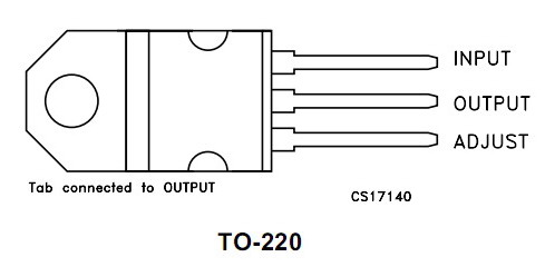

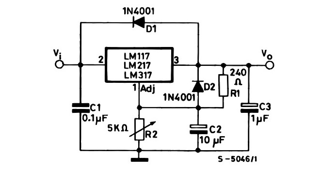

(#) gleccser16 válasza Bassmester hozzászólására (») Dec 20, 2009 /
A tápok test pontját összekötve is ugyan az.
Ha a fesz stabilizátort beteszem elé, akkor valószínűleg megszűnik a zúgás?
Előző oldalon LM317-et javasolták.
Ezt hogy kell bekötni vagy van valami kapcsolási rajza?
Tudna valaki ebben segíteni?

(#) J-O-E válasza gleccser16 hozzászólására (») Dec 20, 2009 /
LM337-137 negatív táp szabályzására stabilizálásra.
LM317-117 pozitív táp szabályzó IC, de természetesen ettől még minnél több puffert kell rákötni és utána az IC.
A melékelt kapcsolásban a diódák csak rövidzár védelemnek vannak, ki is hagyhatod nyugodtan D1, D2, és C2 kondit. A 2200µF puffert az egész elé kösd be!
(#) J-O-E válasza J-O-E hozzászólására (») Dec 20, 2009 /
Bocs a szerkesztés miatt lemaradt a kapcsolási rajz.
